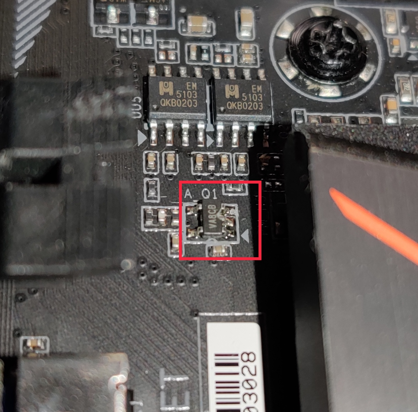

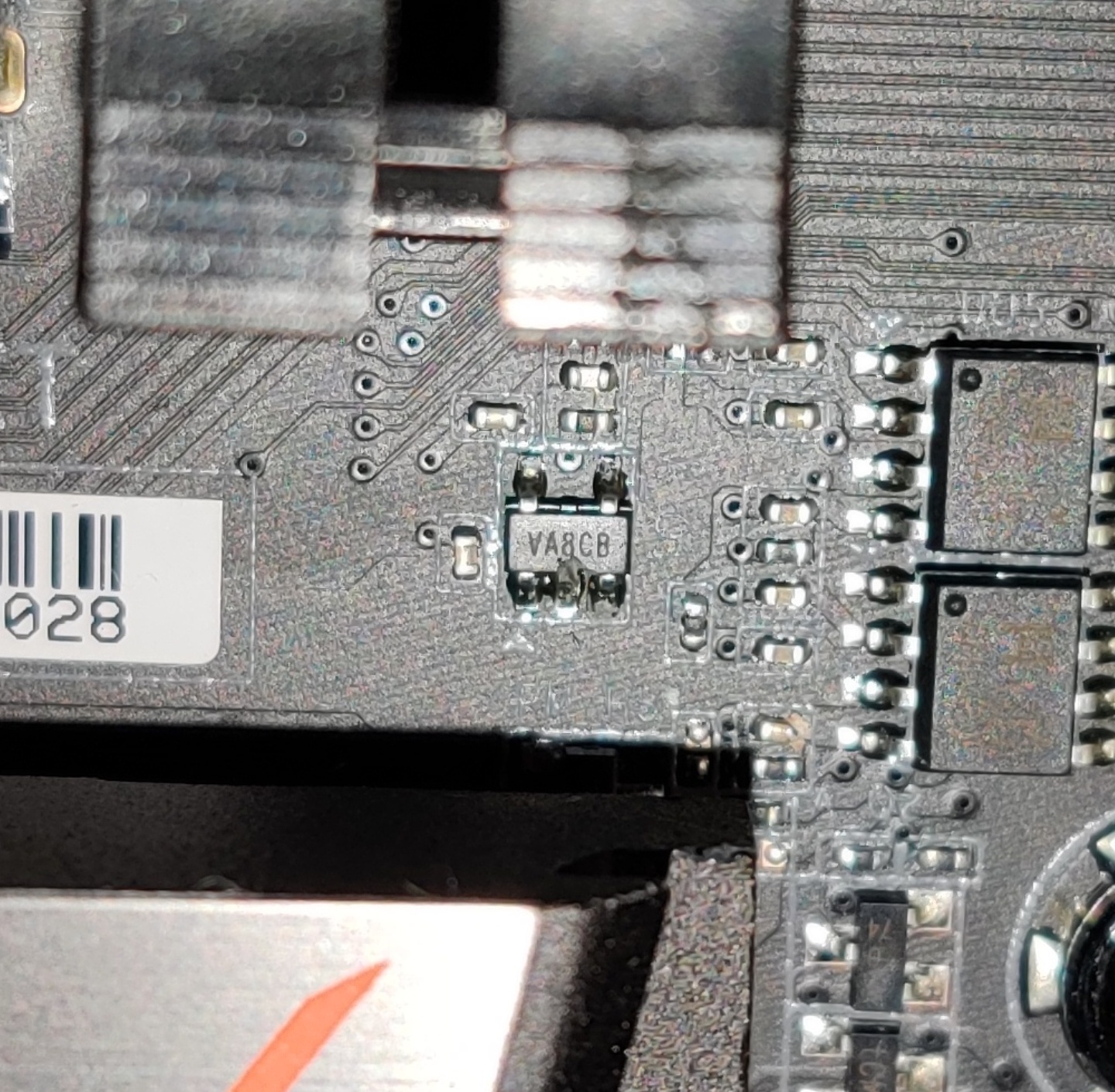

Beim Ausbauen der Grafikkarte bin ich leicht mit dem Schraubenzieher abgerutscht und habe vielleicht nen kleinen Chip auf dem. Mainboard beschädigt (siehe Bilder). Kann es nicht so gut erkennen. Könnte das mein Problem sein?

Da scheint das Mainboard ein Schuss abbekommen zu haben,
durch Kurzschluss oder Überlastung, oder Schraubenzieher.
Also würde ich sagen neues Mainboard.

Was den Chip angeht. so sieht es so aus, als wenn da vielleicht eine Verbindung zu einer Leitung besteht die vorher nicht da war. (zweites Foto in der Mitte unterhalb des Chips). Kann man aber nur Vermuten.
Ich denke da hast du dir wirklich was kaputt gemacht.

Ich schätze mal er wird ein Spannungsregler zerstört haben, wo durch z.b. die CPU,
oder sonst ein Mainboardteil nicht genug Spannung oder sonst was bekommt.
Weis leider nicht wofür das Bauteil auf dem Screen ist, jedenfalls sieht es nicht gesund aus.

Der mittlere der 3 Anschlüsse des Bauteils mit der Bezeichnung VA8c8 (Google hat da erstmal nix gefunden) sieht nicht gut aus. Es scheint sogar so als wenn du Teile des Packages rausgebrochen hast.
Lässt sich auf den Bildern schlecht beurteilen, aber wenn es so ist, dann hast du mit 99% Sicherheit das Problem gefunden.
Schraubendreher benutzt man am besten nur für den dafür vorgesehenen Zweck. Sie eignen sich als Stemmwerkzeug oder andere Werkzeuge eher schlecht. Ich vermute Du hast damit die Verriegelung lösen wollen? Das macht man besser mit einem nicht leitenden Gegenstand, z. b. mit dem Ende eines Stabilo-Stiftes. Damit kann man die notwendige Kraft aufbauen und, falls man abrutscht, zerstört man nicht sofort das Mainboard.
Vielleicht lässt sich da noch was löten, bring es mal zu jemanden, der SMD-Bauteile löten kann.
Falls das nicht geht, ist wohl ein neues Board fälllig.
