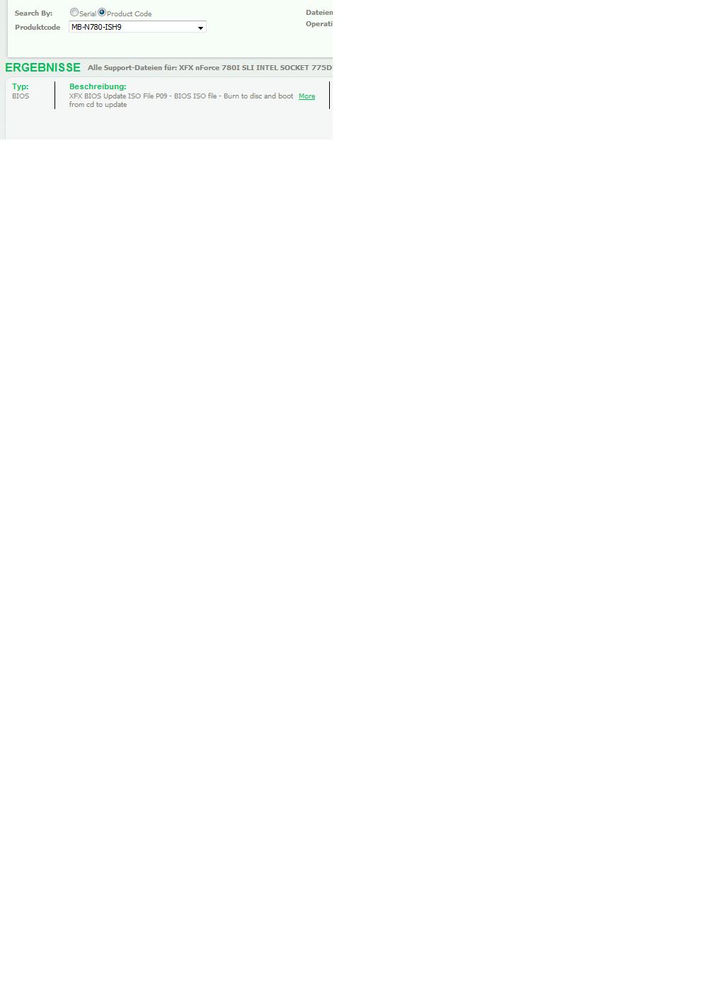

ansonsten stehts ja auch auf der hp von dem hersteller, "Burn to Disc and boot from ROM-Drive"
sofern die re-writeable ist, kannst du die jeder zeit wieder benutzt, ansonsten bei nero "nicht finialisieren" anklicken, sprich multi-session disk
