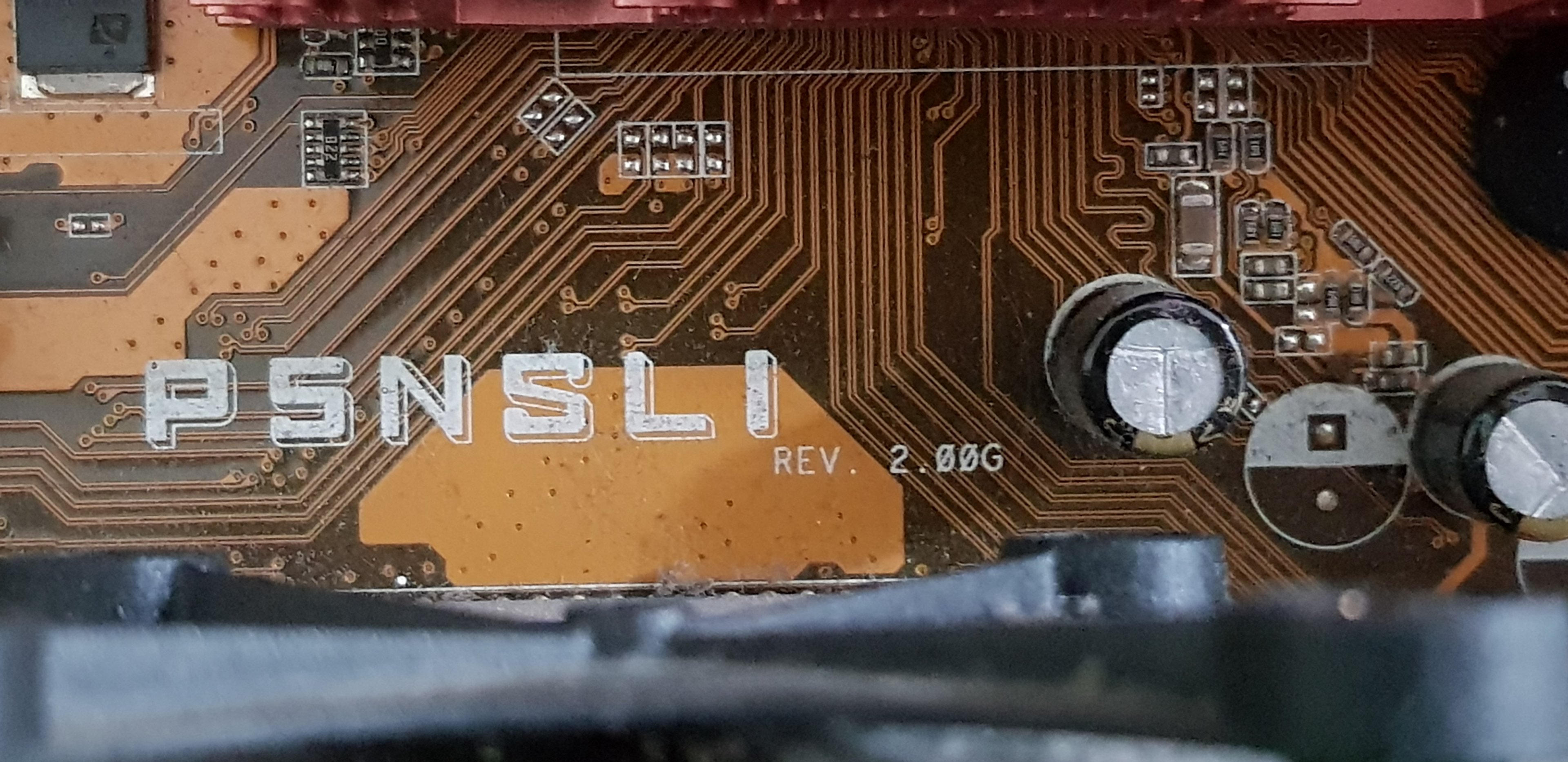

Ich brauch Hilfe hab das Asus P5NSLI mit dem 1 Bios.

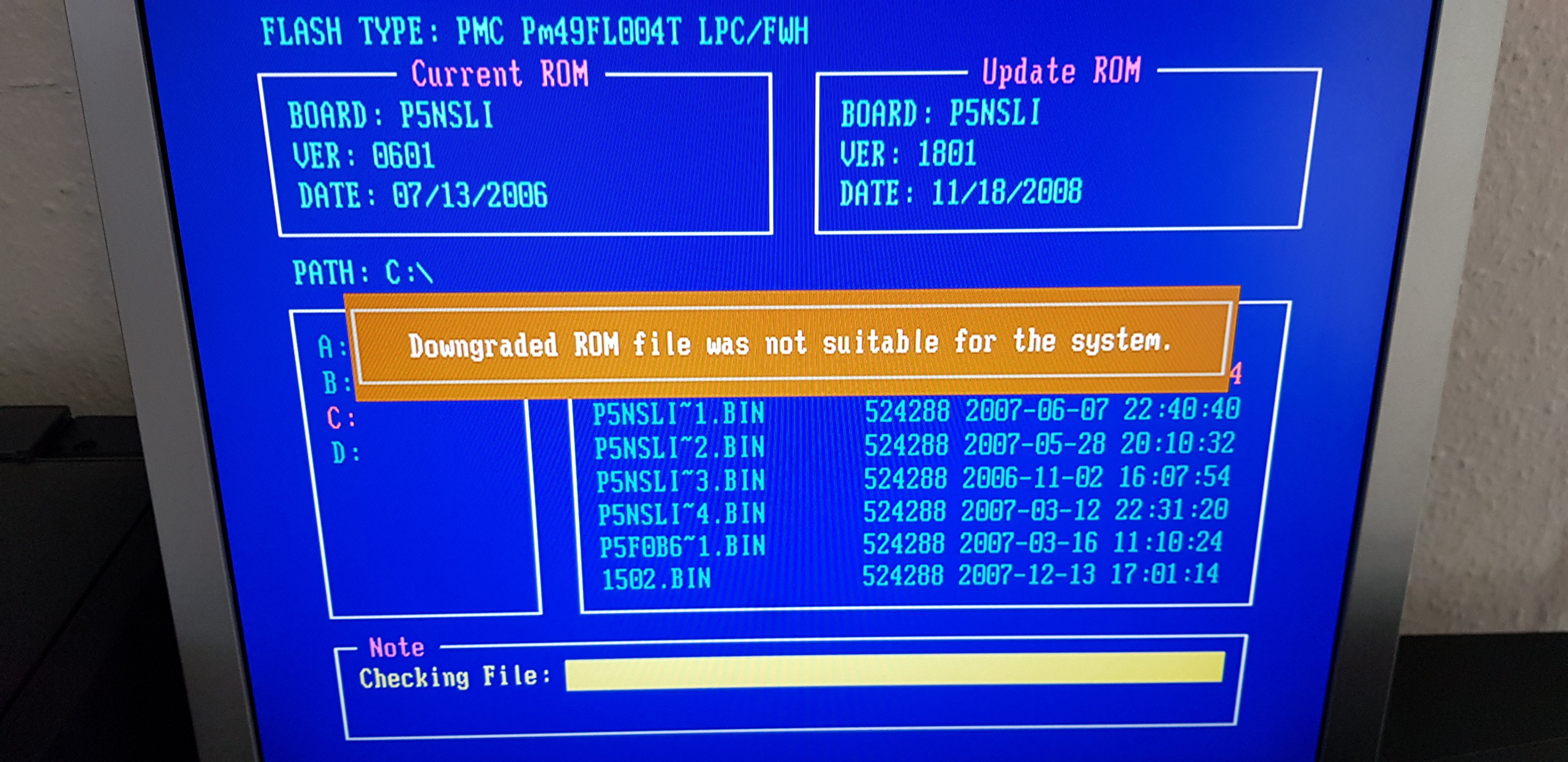

Hab jetzt die 1801 geladen. USB stick in Fat32. Das Bios wird erkannt, aber es kommt immer die selbe Meldung. Angeblich sein es nicht das richtige System.
Es ist rev. 2.00G.
Komme nicht weiter. Wollte eig. ein E7300 verbauen, wird aber so nicht erkannt.

Manchmal muss man ein eine gewisse BIOS Version vorher installiert haben. Kannst du eine andere Version installieren? Wird ja noch eine andere Version zwischen 0601 und 1801 geben.
Ich hab jede Version Probiert, die es gab. Immer kommt die selbe Meldung.

Kann das sein, das jemand das Bios von rev. 1 hier drauf gemacht hat? Hab das Board so bekommen, das Bios scheint nich ganz gerade drin zu sitzen. Würde das auf dem Board laufen?
Vielleicht sollte ich mir ein neuen fertig Programmierten Bestellen.
Müsste doch einfach zu tauschen sein.
Bitte mal alle Biosdateien von dem Stick löschen außer der benötigten letzten Version.
Sicherstellen daß der Name der Datei im 8+3 ist also z.B. P5nsli.bin
Ich würde aber erstmal die zweite version 0801 probieren um sicherzustellen daß das Bios-interne Flashprog funktioniert.

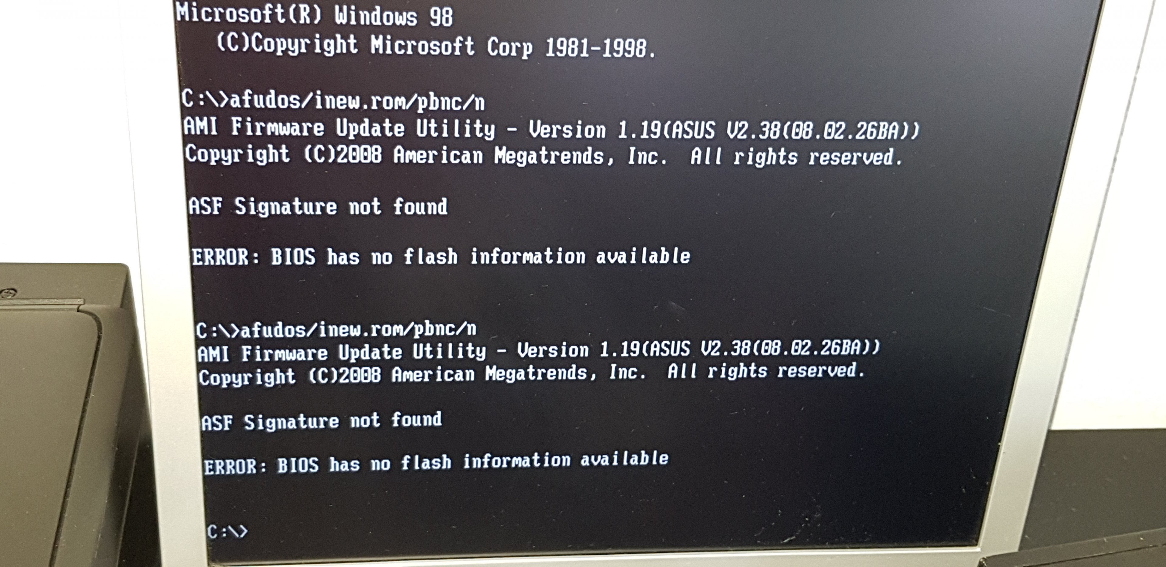

Unter Dos kommt der Fehler.

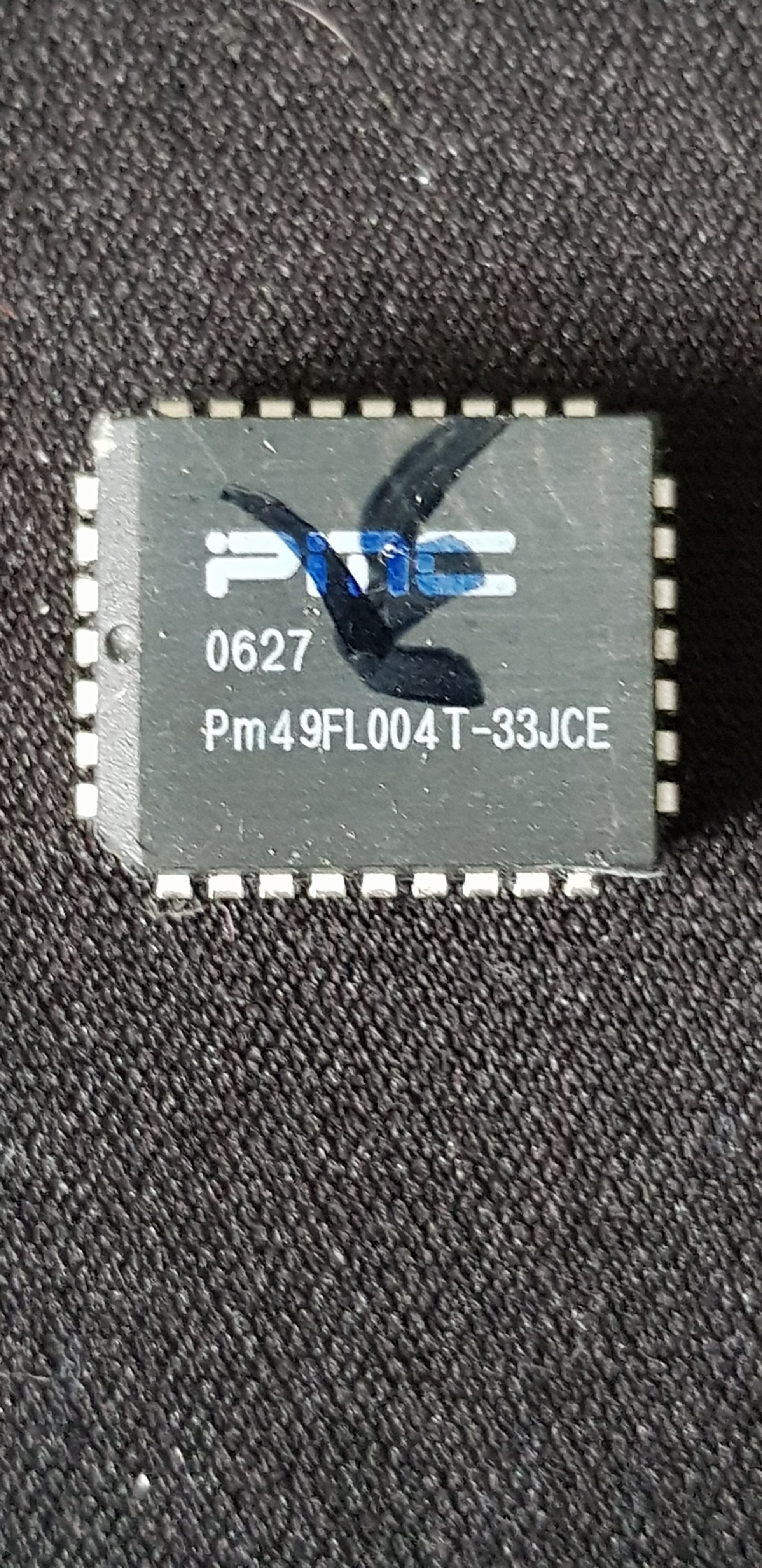

Versteh den Strich auf dem Bios nicht, is das normal?

Okay, Handbuch sagt es gibt weder einen Jumper noch eine Einstellung im BIOS selbst. Der Strich auf dem BIOS ist aus der Produktion. Das haben die früher gemacht um anzuzeigen, dass alles okay ist.

Weiter, einfach mal das richtige Tool benutzen. Ein AMI-Tool bei nem AWARD BIOS ist echt nicht die beste Idee.
