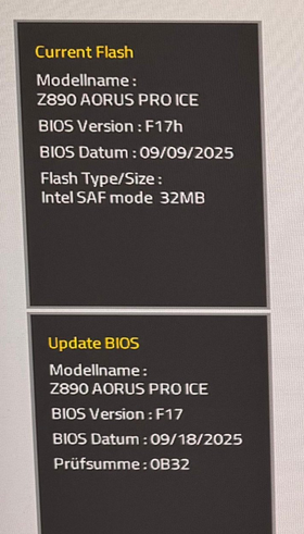

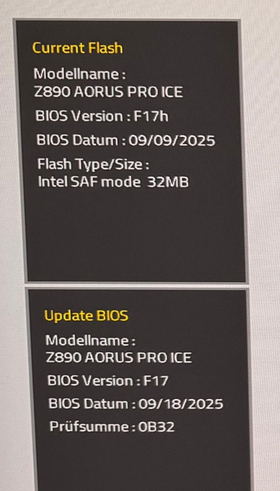

Bios Update lässt sich auf Gigabyte Board nicht ausführen

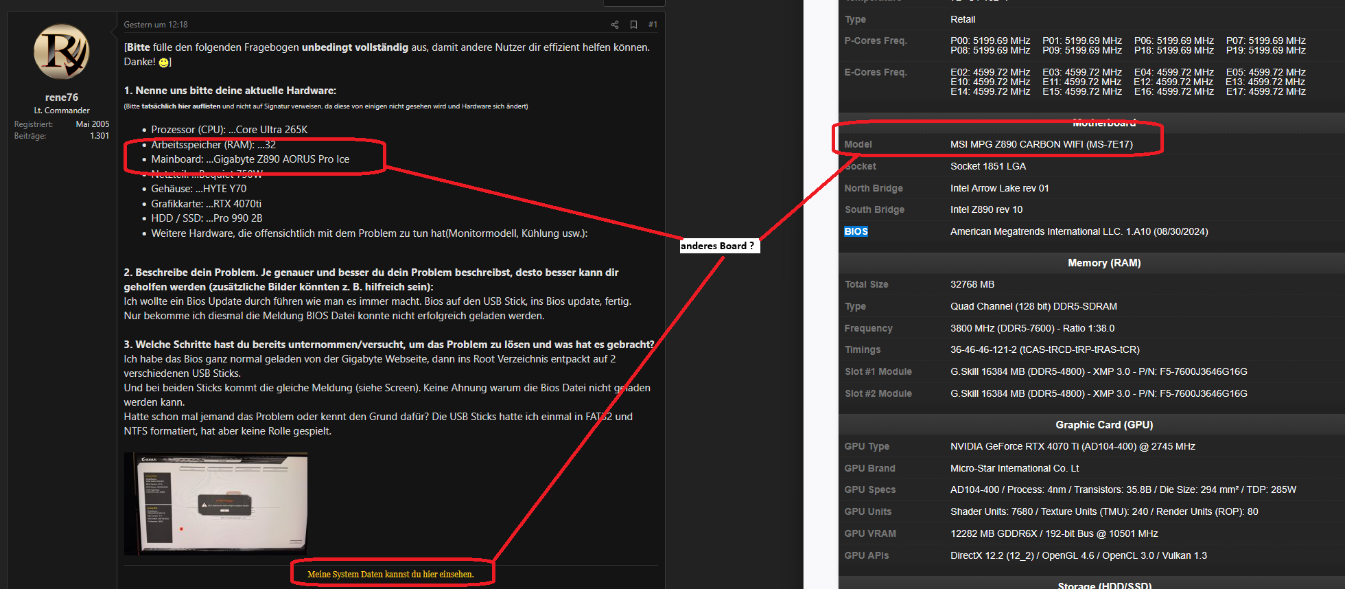

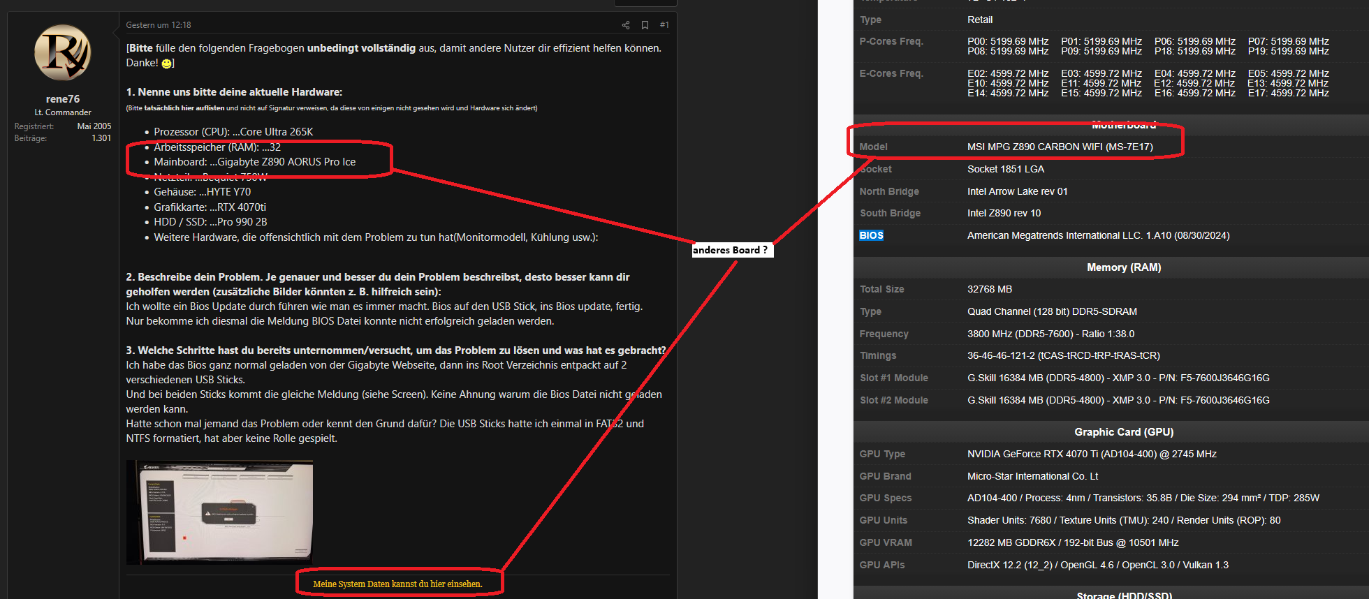

Hast du auch das richtige Bios ausgewählt, oder wieso ist da ein anderes Board angegeben?

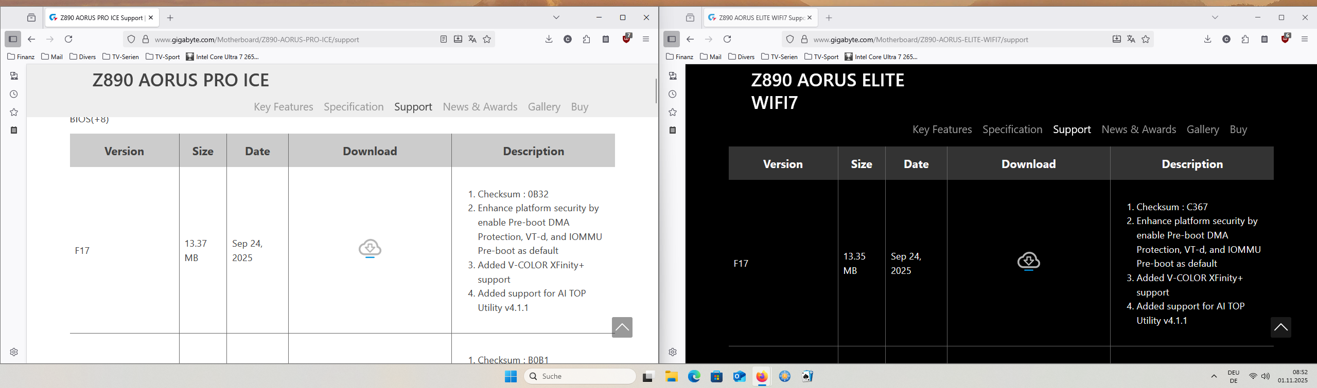

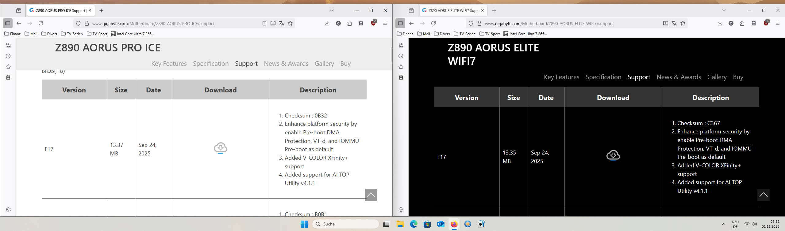

Ernsthaft. Ich finde für die beiden Boards unterschiedliche Biosversionen. Checksumme anders = eventuell deshalb?
@rene76
Was ist es wirklich für ein Mainboard? Ein Z890 AORUS ELITE WIFI7 ICE oder ein Z890 AORUS PRO ICE?
Vielleicht hast wirklich den Download verwechselt? Die Boards scheinen sich ja sehr ähnlich zu sein und vielleicht hat Gigabyte da auch bei der Unterscheidung im Qflash schlecht gearbeitet, so daß das File bis zu einem gewissen Punkt akzeptiert wird.

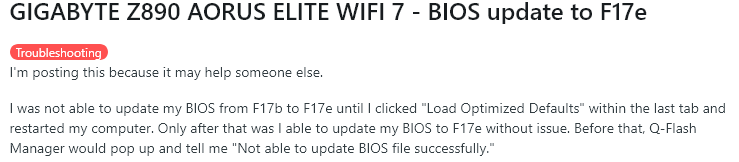

@rene76

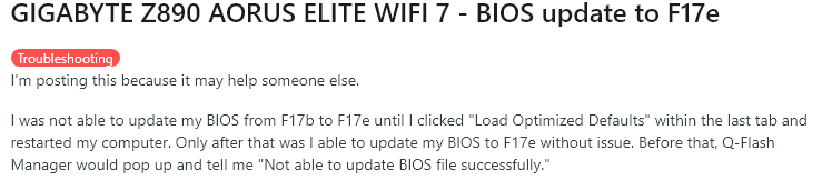

Hier gehts zwar um ein anderes Mainboard, aber vielleicht ist das noch ein Lösungsansatz.
rene76 schrieb:
Hättest du den ersten Post richtig gelesen und den Screenshot angesehen wüsstest du das. Ich verwechsle doch nicht die Boards.
Ich habe selber schon ein falsches Bios genommen, weil ich im Boardnamen ein I übersehen habe, und das nach 30 Jahren, möglich ist alles. Und das mit Deinem Bild, ja habe ich angesehen, die Frage ist ja, ob Gigabyte alles richtig gemacht hat.

@motorazrv3 Natürlich, einiges hatte ich ja auch schon vorher versucht bis auf Q-Flash Plus. Bevor ich hier geschrieben habe. Am Ende kann es nur noch an diese Bios Datei selbst liegen. Es sei denn jemand hat das gleiche Board und kann mir sagen das bei ihm diese Bios Version F17 funktioniert. Die F17H habe ich ja auch ganz normal Flashen können.

Das F16 geht, das F17H auch aber das neue F17 geht nicht. Alles ganz normal übers Bios und einem USB Stick. Daher werde ich Q-Flash Plus jetzt nicht ausprobieren. Dann baue ich alle Komponenten aus um am Ende zu sehen wie ich mein Bios zerschosen habe mit dem Risiko das am Ende gar nichts mehr geht. Also mit Gewalt muss ich das jetzt nicht rauf prügeln.

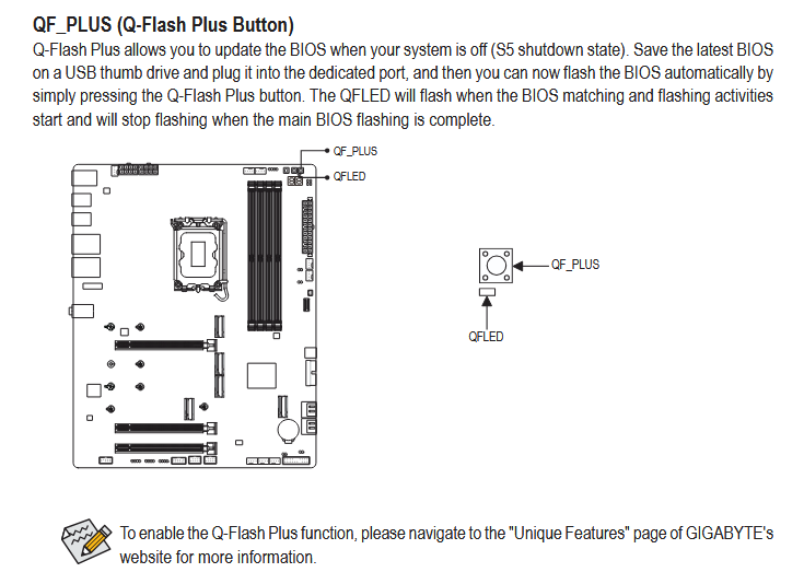

Für Q-Flash Plus musst nicht unbedingt alle Komponenten ausbauen, es funktioniert auch mit installierten Komponenten!
Flash mit Q-Flash Plus und danach hast Ruhe. Hatte auch mehrmals bei GBT ähnliche Probleme gehabt und dann mit Q-Flash Plus aktualisiert. Bislang hat das dann immer auch funktioniert.
Wenn es nicht damit funktioniert, dann startet der Flashvorgang auch nicht. Musst da auf das Blinken der LED achten. Wenn es korrekt ist, blinkt es in unterschiedlichen Intervallen. Wenn es dann nicht mehr blinkt, ist der Flashvorgang beendet.
Der Q-Flash Plus Button und die LED sind bei deinem Board Oben in der rechten Ecke. Der USB-Port unterhalb des LAN.
https://download.gigabyte.com/FileL...1004_e.pdf?v=328fc1b7da318d5b05d5f35ffddf5494
Ich habe diese Methode noch nie angewendet. Ich habe eben auch Angst das mein Bios gar nicht mehr hoch fährt. Und woher weis ich ob das Bios jetzt geflasht wird oder nicht? Ich sehe eben nix auf dem Bildschirm was gerade passiert.
Also PC runter fahren, USB Stick rein, die Bios Datei umbennen in GIGABYTE.bin. Dann den button kurz drücken und warten bis es nihct mehr blinkt und dann kann ich den PC neu Starten in der Hoffnung das es läuft?
