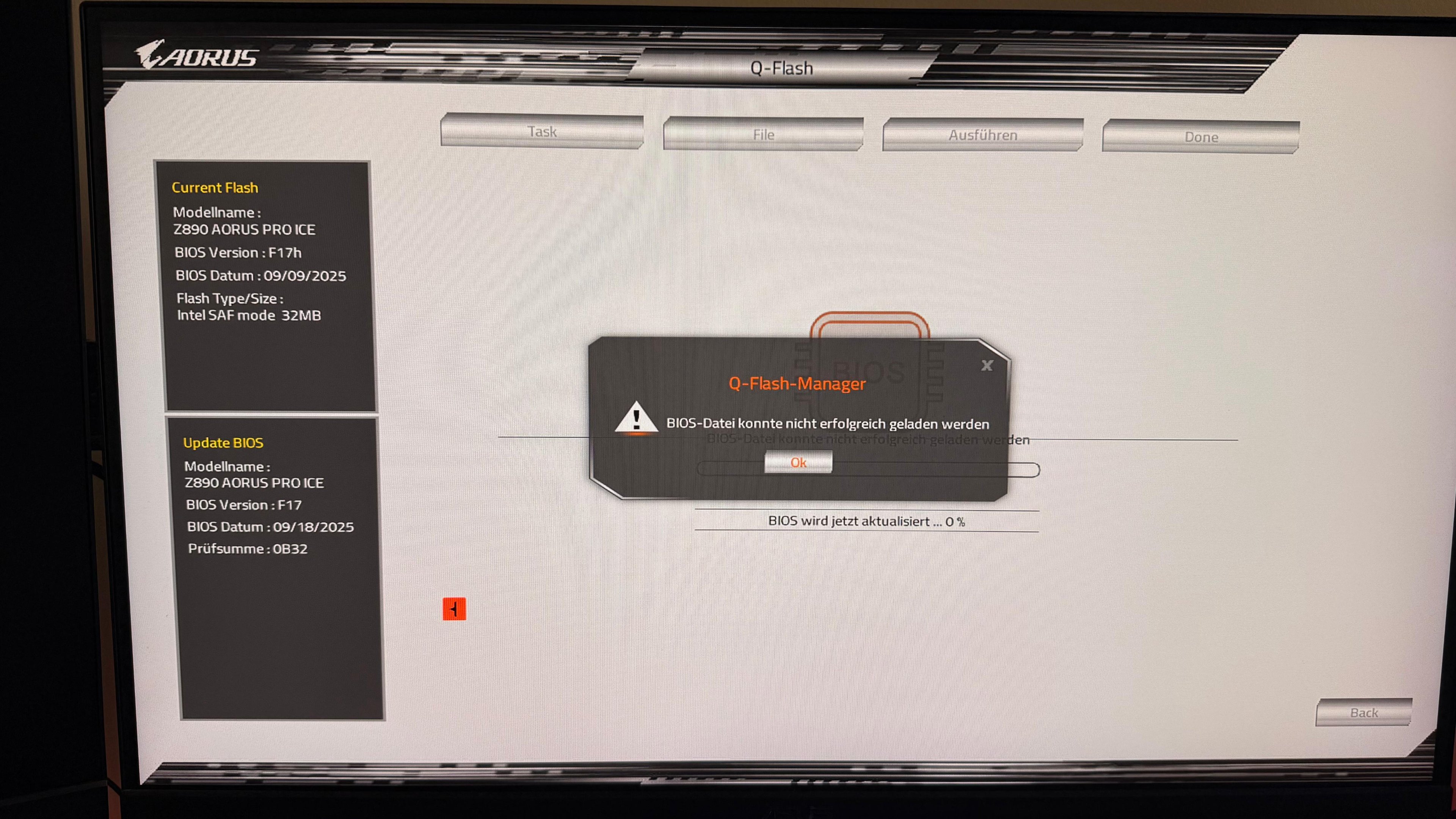

Ich wollte ein Bios Update durch führen wie man es immer macht. Bios auf den USB Stick, ins Bios update, fertig.
Nur bekomme ich diesmal die Meldung BIOS Datei konnte nicht erfolgreich geladen werden.
Ich habe das Bios ganz normal geladen von der Gigabyte Webseite, dann ins Root Verzeichnis entpackt auf 2 verschiedenen USB Sticks.
Und bei beiden Sticks kommt die gleiche Meldung (siehe Screen). Keine Ahnung warum die Bios Datei nicht geladen werden kann.
Hatte schon mal jemand das Problem oder kennt den Grund dafür? Die USB Sticks hatte ich einmal in FAT32 und NTFS formatiert, hat aber keine Rolle gespielt.

Verschiedene USB Ports wurden auch getestet?

Hallo, manchmal funktioniert es nicht, wenn der Stick in GPT statt MBR convertiert ist. Dann mit diskpart auf mbr umconvertieren.
Funktioniert das Update auch nicht mit Q-Flash Plus? Damit sollte es eigentlich funktionieren.
Versuchs auch mal an einem anderen USB-Port, möglicht einen mit USB 2.0.

Hast du die Datei auch mal erneut geladen und entpackt? Vielleicht liegt auf dem Weg ein Fehler vor.
Das MB kann Q-Flash Plus, hast du diesen Weg schon ausprobiert?

Du kannst auch mal versuchen, die BIOS Datei von der amerikanischen bzw. der global Gigabyteseite zu laden und dann zu probieren. Ebenfalls möglich, dass die Datei nicht richtig entpackt wird. Welches Programm nutzt du da?
Welche 2 verschiedenen USB-Sticks hast du genau probiert? Marke? Größe?

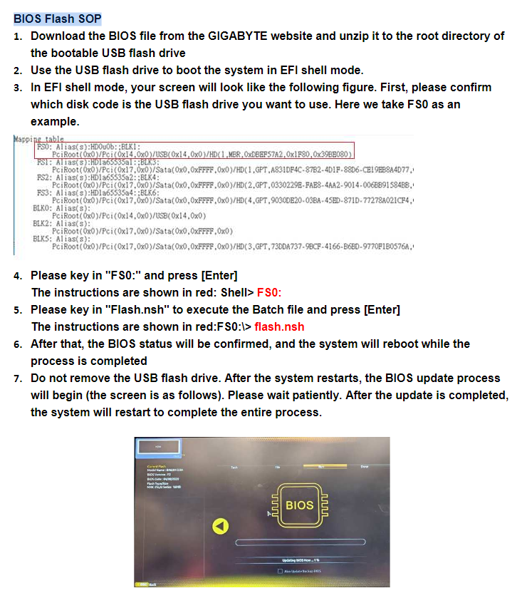

Oder du gehst den BIOS Flash SOP Weg, welcher in dem Download enthalten ist.

Daran habe ich auch schon gedacht, das die datei evtl. beschädigt ist. Interessant wäre heraus zu finden ob andere mit dem gleichen Board auch dieses Problem mit dieser Bios Version haben. Denn andere Bios Versionen haben ohne Probleme funktioniert.
Ich denke das ich diese Bios Version nicht krampfhaft aufs Board spiele.

Das Update startet ja auch nicht, wenn ich das Bios Update anstpoße über dsa Bios, beginnt der Vorgang. Der PC geht mehrmals aus und startet dann wieder ins Bios um das Update zu beginnen und dann kommt diese Fehler meldung wie oben auf meinem Bild.

Ich habe 3 verschiedene USB Sticks benutzt, 2 von Sandisk 64, 128 und einen von ADATA 32GB jeweils MBR/FAT32
Sollte die Datei wirklich defekt sein warte ich auf das nächste update
