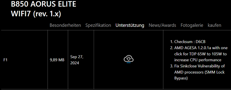

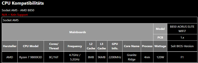

Im Falle des Gigabyte B850 Elite Wifi7 und R7-9800X3D braucht man sich allerdings keine Gedanken dazu machen, dieser wird schon mit BIOS-Version F1 (also der ersten Version) unterstützt. @iCreaTiXxX
@Firle das stimmt so leider nicht so ganz, zumindest was ich herausgefunden habe jetzt. Die 9000er werden erst mit der Agesa 1.2.x.x unterstützt, welche erst ab der F5 Version vorhanden ist. Ich hab da allerdings auch sehr widersprüliche Informationen leider gefunden. Gigabyte ist da leider echt nicht besonders zuverlässig😅

@Copiegeil wie vorher schon erwähnt: die Liste hilft in diesem Falle rein gar nichts. Das Board ist offiziell für Ryzen 9000 ausgeschrieben, allerdings kommt es eben auf die Bios-Version an. Und diese ist nirgends mehr hinterlegt. Einen eigenen Thread dazu aufzumachen ist aber unnötig.
Es empfiehlt sich natürlich trotzdem, das aktuelle BIOS aufzuspielen, der 9800X3D ist ja iirc erst ein oder zwei Monate später erschienen.
schau allerdings Mal nach der F6 Version 😉🤣 das neue BIOS installiere ich heute dann. Das Mounting Kit sollte heute ankommen, dann kann ich das machen. Ich find's bei Gigabyte ehrlich gesagt sehr unübersichtlich gestaltet. Das war mein erstes und letztes Gigabyte-Board. Ich bleibe dann doch lieber bei Asus. Ist einfach der Partner des Vertrauens😅
