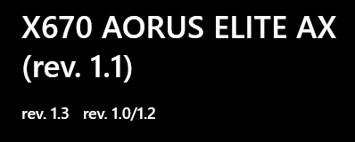

Welche Revision des Boards hast du?

PonJoe58 schrieb:
Welches Windows? 10 oder 11?
das ist rev 1.0

Restart001 schrieb:
Der Schlüssel wird die Hardwarerevisionsnummer unten links im Eck vom Mainboard sein, dann findest auch deine passende BIOS Version.
Nein ich habe die richtige rev nummer ausgewählt...

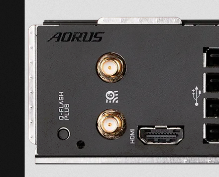

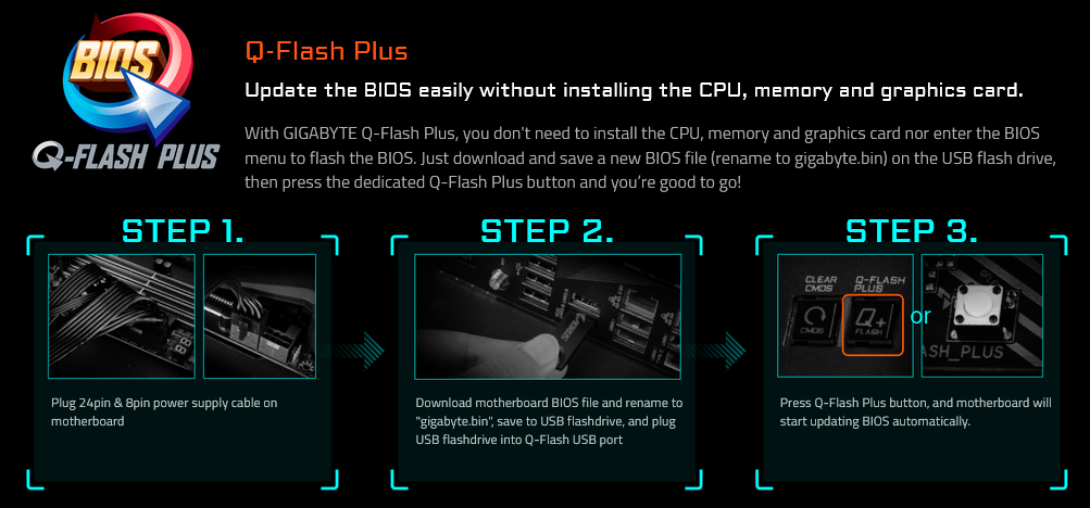

Hat dein Board nicht diese zwei Metallstifte, die du zum Löschen des CMOS- Speichers kurz überbrücken kannst? Wenn doch, dann wähle bitte diese Methode des CMOS clear um dein BIOS auf Werkseinstellung zurückzusetzen.
Hast du auch schon mal die Flash Back- Funktion deines Mainboards (Q- Flash Plus) probiert um das neuste BIOS aufzuspielen?
Reaktionen: Restart001
