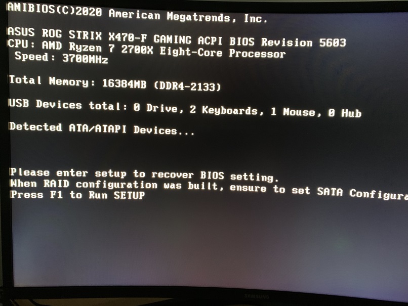

Was mir gerade noch so in den Sinn kommt. Wenn ich den CMOS Reset mache und auf dem Bildschirm angezeigt wird, dass das SETUP über F1 ausgeführt werden muss, dann sieht das nicht so aus wie ich das von früher gewohnt bin wie bspw. auf diesem Bild was ich bei Google gerade gesucht habe: https://images.app.goo.gl/xQCHW2JHMAN3t1vZ8.
Bei mir sieht das folgendermaßen aus:
Komischerweise listet er meine Maus dann auch mit auf als Tastatur. Wenn die nicht angeschlossen ist, gibt es nur eine Tastatur. Habe die Bilder nur mal schnell noch gemacht und da hatte ich die gerade dran.
Als ich die Tastatur in allen USB Ports ausprobiert habe war die Maus nicht angeschlossen ;)
