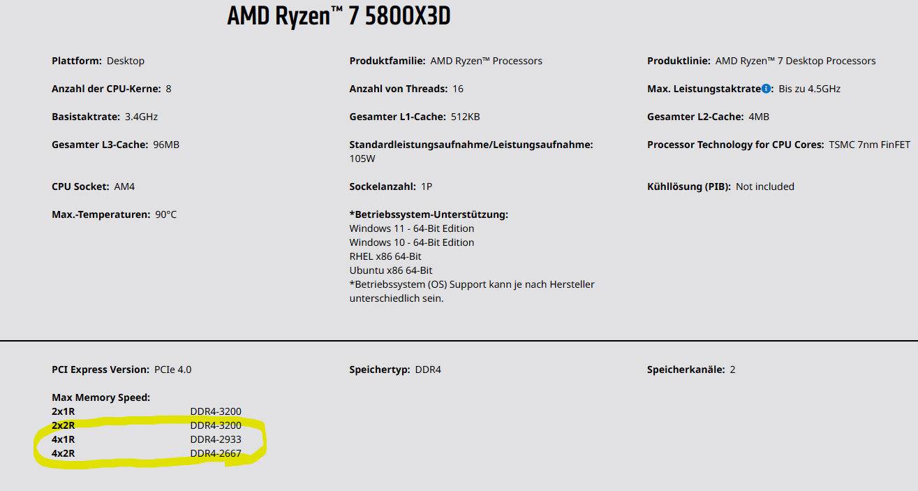

Schaut man auf der Webseite von AMD nach den technischen Spezifikationen des Prozessors, so findet man Folgendes:
Ich vermute, die Vollbestückung der RAM-Steckplätze und der Umstand, dass es sich beim verbauten RAM wahrscheinlich um Dual-Rank-Riegel handelt, setzt eine Obergrenze des RAM-Taktes, mit dem das System betrieben werden kann.
