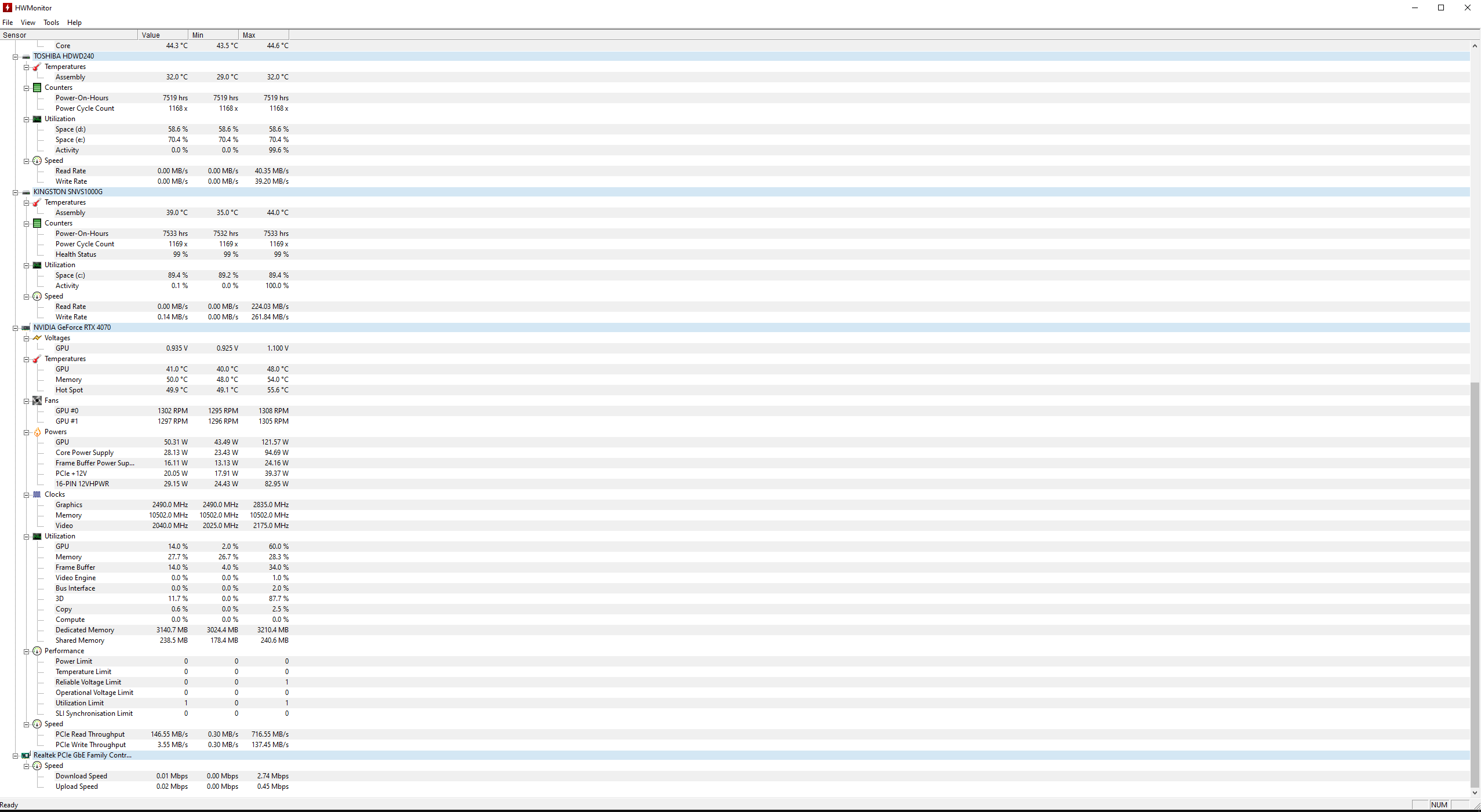

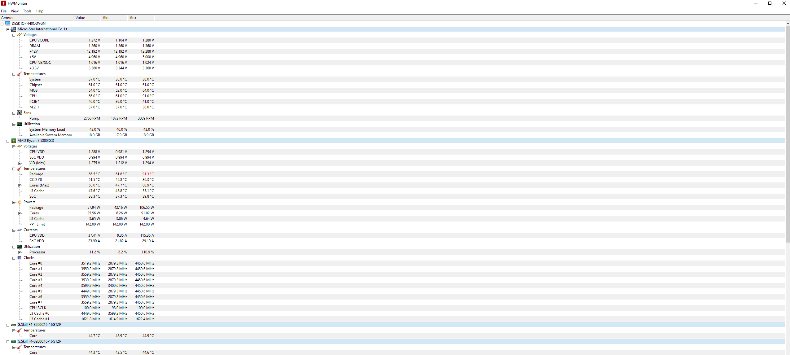

Ich bin von einem Ryzen 7 3800X mit dem Prism Wraith auf einen Ryzen 7 5800x3d und einer NZXT Kraken Elite 280 mm AIO Wasserkühlung umgestiegen. Da ich noch keinerlei Erfahrung mit PC Bau habe, musste ich mich da echt reinfuchsen und viel recherchieren und testen. Zu meinem Glück hat der Einbau dann auch funktioniert und der PC ging an bzw. die AIO samt Display läuft. Jedoch habe ich sofort gemerkt, dass die Temperatur nicht das gewünschte Ergebnis erzielt. Ich habe meistens Standardmäßig wenn ich nichts mache und die "normalen" Hintergrundprogramme laufen so um die 65 Grad, jedoch schießt die Temperatur sofort nach oben 75 Grad sobald ich nur irgendwohin klicke oder etwas öffne. Da reden wir dann von so ca. 75-80 Grad. Sobald ich zocke (meistens Fortnite) geht die Temp. auf 85-92 Grad hoch. Ich habe auch schon gelesen, dass diese CPU wohl ein kleiner Hitzkopf ist, jedoch bin ich davon überzeugt, dass diese Temperaturen auf jeden Fall zu hoch sind, vor allem wenn keine Belastung auf dem PC ist.
Anschlüsse AIO: Die Aio ist mit einem breakoutkabel angeschlossen und von dort gehen dann 3 Kabel für Lüfter (1 mal 4 Pin, 2 mal 3 Pin) weg. Da ich jedoch nur zwei Lüfter an meiner AIO habe, habe ich einen an den 4 Pin und einen an den 3 Pin Stecker gehängt und ein 3 Pin stecker bleibt frei. Weiters haben wir noch ein USB Kabel welches ich an einem JUSB Port am Mainboard angebracht habe. Einen weiteren Stecker musste ich auf den Pump_Fan 1 Port (habe auch schon CPU Fan 1 probiert) anstecken und zu guter letzt noch ein SATA Stecker an das Netzteil. Die AIO ist vorne verbaut, die Schläuche sind oben und gehen runter zur Pumpe, somit sollte das auch mit der Luft in der Pumpe passen.
Zusätzlich habe ich noch 3 originale Lüfter vom Enermax Starryfort FS30 Gehäuse verbaut. Da habe ich zwei Stück oben am PC montiert und einen hinten am PC.
In der NZXT Cam Software habe ich beides auf CPU eingestellt, die Pumpe hat hier ca. 2800-3100 RPM und die Fans sind auf ca. 1100 RPM.
Ein Bios Update wurde vor dem Umbau gemacht, jedoch habe ich nach dem Einbau der neuen CPU und der AIO nichts mehr im BIOS eingestellt, da ich wirklich absolut 0 Ahnung davon habe und ich nicht irgendetwas umstellen wollte, was dem PC dann evtl. noch schadet.
Mittlerweile hatte ich 3 Bluescreens, die jedoch immer so schnell weg waren, dass ich sie nicht fotografieren konnte. Evtl. gibt es da ja auch eine Möglichkeit diese nachträglich irgendwo auszulesen.
Während ich das hier schreibe hat die CPU eine Temp. von ca 65 Grad, die GPU liegt bei ca. 40 Grad und die Liquid Temp. liegt bei ca. 37 Grad. Sobald ich jetzt aber beispielweise einfach nur einen weiteren Tab mit Youtbe öffne, geht die Temp. instant auf 75 Grad hoch und geht danach aber auch gleich wieder runter wenn ich nichts mehr drücke.
Ich bin mittlerweile echt schon am verzweifeln und hoffe, dass mir hier evtl. jemand helfen kann.
Wärmeleitpaste getauscht. Da auf der AIO standardmäßig eine Wärmeleitpaste drauf war habe ich sie zuerst so montiert und getestet. Danach habe ich sie wieder ausgebaut gereinigt und selbst eine Wärmeleitpaste aufgetragen.
Weiters wollte ich sehen, ob denn der Anpressdruck passt bzw. eine Verbindung zwischen Pumpe und CPU vorhanden ist. Dies hat jedenfalls auch gepasst und genug Kontakt ist vorhanden. Schrauben wurden natürlich auch überkreuzt angezogen nicht zu fest und nicht zu locker.
Ich habe den Stecker der Pumpe von CPU Fan 1 auf Pump Fan 1 gewechselt was ebenfalls nichts gebracht hat.
PS: Im Anhang habe ich noch Screenshots von HW Monitor Info hinzugefügt. Dort sieht man auch die Höchsttemperatur von über 91 Grad und das obwohl der PC nur gestartet wurde, nebenbei gesurft wurde und NICHT gezockt wurde.

Guten Morgen,
Auch wenn schon Mittag. Weil du die Suchfunktion des Forums komplett ignoriert hast. Das ist voll von dem Thema seit es Ryzen gibt. Du hast keine zu hohen Temperaturen. Alles bestens! Hab Spaß!
Mfg
Reaktionen: SylpheedW, Redundanz, AB´solut SiD und 7 andere
Einen klaren Indikator für eine zu heiße CPU kann ich nicht herauslesen.
Gibt es Abstürze oder Leistungsverlust? Nur das ist was zählt.
Reaktionen: SylpheedW, tollertyp, Kejole und 2 andere

Ich würde sagen irgendwas zwischen Pumpe und CPU passt nicht. Folie noch drauf, falsch montiert, etc.
Reaktionen: DannyA4, mastermc51, Ja_Ge und 2 andere
Was sagt denn die CAM-Software zur Wassertemperatur?

Kejole schrieb:
Wassertemperatur liegt bei ca. 41 Grad
Und die Pumpe dabei auf Leistung (gemessen an Wassertemperatur)?
AMD-Flo schrieb:
Hast du die Schutzfolie vom Kühler abgezogen?
Die 280 Elite kommt mit einem Plastik"deckel" sowie voraufgetragener WLP - das kann man gar nicht vergessen/übersehen, weil dann auch die Löcher für die Montage verdeckt sind.
Die 41°C (Wassertemp) hab ich mit einem 285K auch beim Spielen (Edit: ebenfalls mit einer 280 Elite), der erreicht aber nichtmal 70°C (max 78°C mit einer kleineren 240mm AiO). Also scheint es wohl der Wärmestau in der CPU zu sein, von der hier bereits jemand gesprochen hat?
Reaktionen: Kejole und AMD-Flo
Mein 360er Radiator, verbaut auf einem 5800X3D, ist oben verbaut und ich komme bei voller Auslastung auf 58 Grad, jetzt im IDLE sind es ~28 Grad.
Selbst mit einer 280er sollten die Temperaturen im IDLE und unter Auslastung beim TE niedriger liegen...

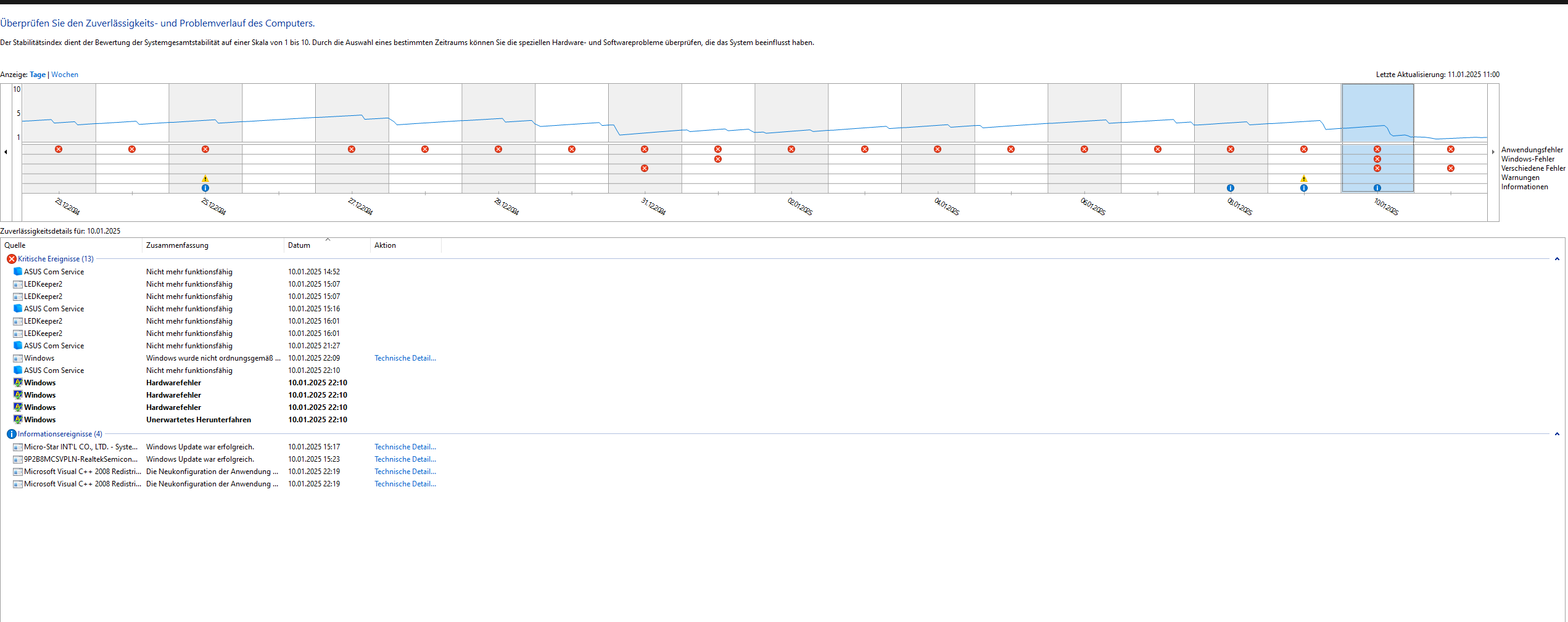

Ich hänge den Screenshot vom Zuverlässigkeitsverlauf einfach mal an. Bluescreenviewer habe ich mir runtergeladen. Wovon genau bräuchtest du denn hier einen Screenshot, dann kann ich den auch noch aufnehmen :)
