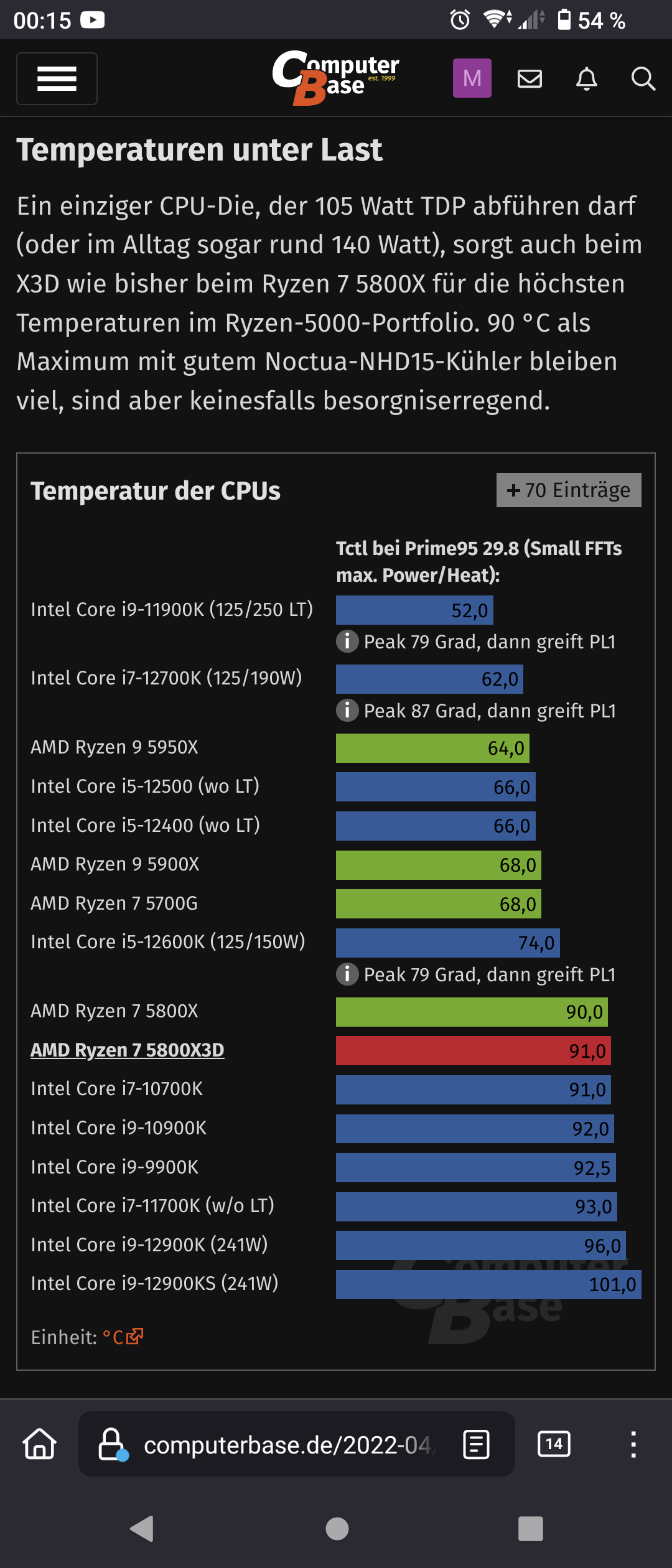

Nur nochmal als Anhaltspunkt.

djducky schrieb:
Wollte damit nur die Leute erinnern, die gesagt haben das solche Temperaturen normal nicht zu sehen wären. Das sie rein beim Spielen nicht zu sehen sein sollten... Stimme ich zu. ABER wir haben viel zu wenig gehört. Auf manche Fragen wurde nicht eingegangen. Ob er z. B. Noch streamt oder was noch so läuft. Allein fortnite sollte und kann eine so hohe last das die CPU so heiß wird ja gar nicht auslösen. Oder? Zumal bis auf den Msi "Trick" oder die glasfront die den Lüftern die Luft nimmt. Nix gefunden wurde. Kein Defekt. Keine falsche Montage. Also soll jetzt der Stock Betrieb der Fehler sein? Was 99% aber so zu laufen haben! 🤔
Es ging von Anfang an darum, dass von Seite 1 an einige Leute ihr "Alles normal" reingeblökt haben, ohne sich da näher mit zu beschäftigen.
Nein, 92°C beim Zocken sind nicht normal. Dein Bild dagegen bestätigt nur, dass die CPU unter Prime-Quälerei so heiß werden kann.
Insofern lag von Anfang an ein Problem mit der Kühlung nahe, was sich dann auch bestätigt hat. Warum dann immer noch daran herumgedeutelt werden muss erschließt sich mir nicht. Und ich plädiere auch sehr dafür, offensichtliche Probleme erstmal zu lösen, bevor mit UV und Konsorten an den Symptomen herumgedoktert wird.
Reaktionen: Munkman und DannyA4

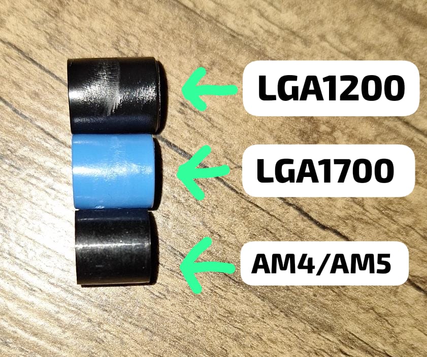

Hab mir jetzt zwar nicht die Millionen Antworten hier durch gelesen, und weiß nicht ob jemand das schon mal erwähnt hat. Mein Vater hatte das gleiche Problem und hat mir seinen PC anvertraut, und die Lösung waren die Abstandshalter. Und zwar hat er statt die Für AM4 die für LGA1700 genommen. Die sind etwas über nen Halben Millimeter höher. Man Hat zwar, wenn man ihn bis ans Maximum festzieht, einen halbwegs "guten" Kontakt, der die CPU dann halbwegs kühlen kann, allerdings sind die Temperaturen im Gegensatz zu den Richtigen Abstandshaltern je nach CPU-Auslastung teilweise 30-50 Grad höher. Ich füge mal ein Bild mit bei. Eventuell mal gucken, ob du ein Tütchen bei Hast, auf dem AM4 Steht, das noch ungeöffnet ist. Falls das sein sollte, dann Tausch die mal dringends aus, und teste dann nochmal und teil uns die Ergebnisse mit.
Reaktionen: ExBergmann
