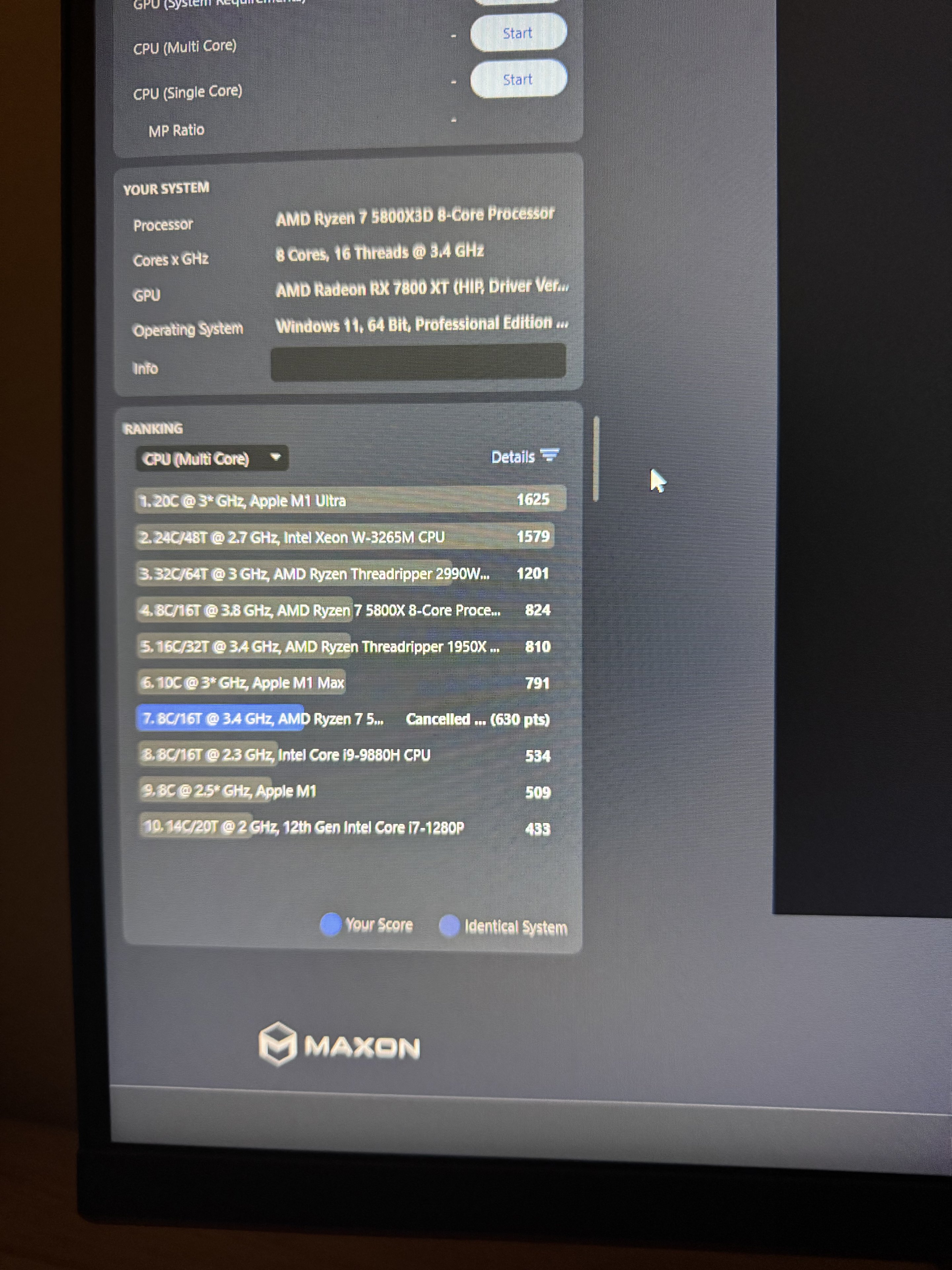

Hallo ich habe gerade einen Cinebench Test gemacht der sehr schlecht performt ist was kann man dagegen machen.Ist das wegen bios Settings habe meine Kerne -25 und 122 82 124.Cppc habe ich and C States auch
Nichts weiß nicht weiter

Könntest du uns bitte erklären - warum du einen Screenshot mit deutlich lesbarem "Cancelled!" erstellst und nach einem Problem fragst?
Immerhin deuten deine 14900 Punkte in CineBench R23 auf keinen Fehler hin!
Will dir echt nicht von der Seite kommen,.. ist es ein Problem welches womöglich nicht existiert?
Hab easy going "Cancelled".. 680 Punkte (siehe unten), weil eben in der "ramp up phase" auf STOP gedrückt wurde. Dem obigen Bild (von mir) kannst du entnehmen, das 900 Punkte üblich sind (weil eben der Bench bis zum Schluss läuft..), es geht um die Frage: Warum der Bench abgebrochen wurde und falls es nicht du warst, könnte es an Software liegen oder instabi...

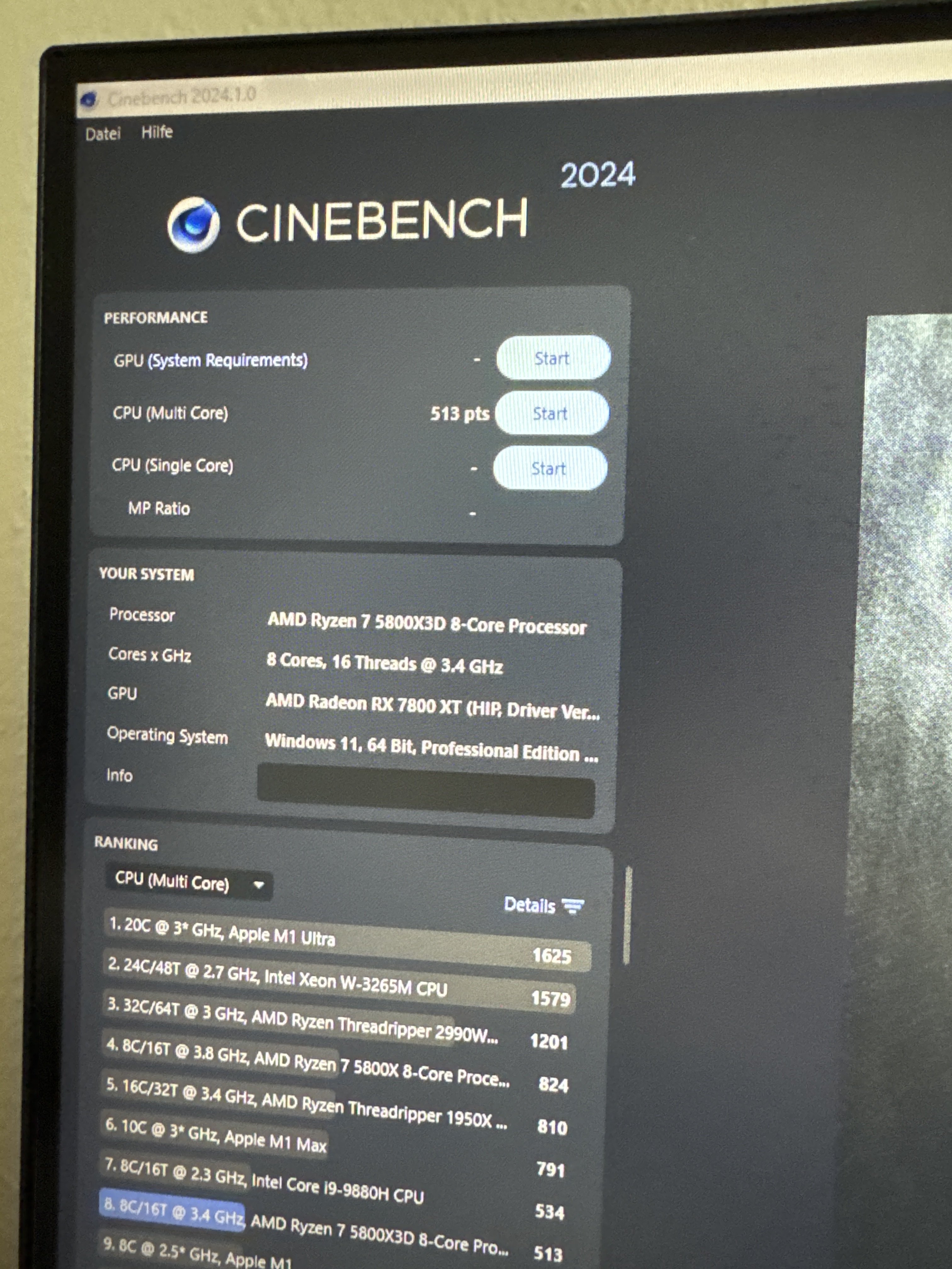

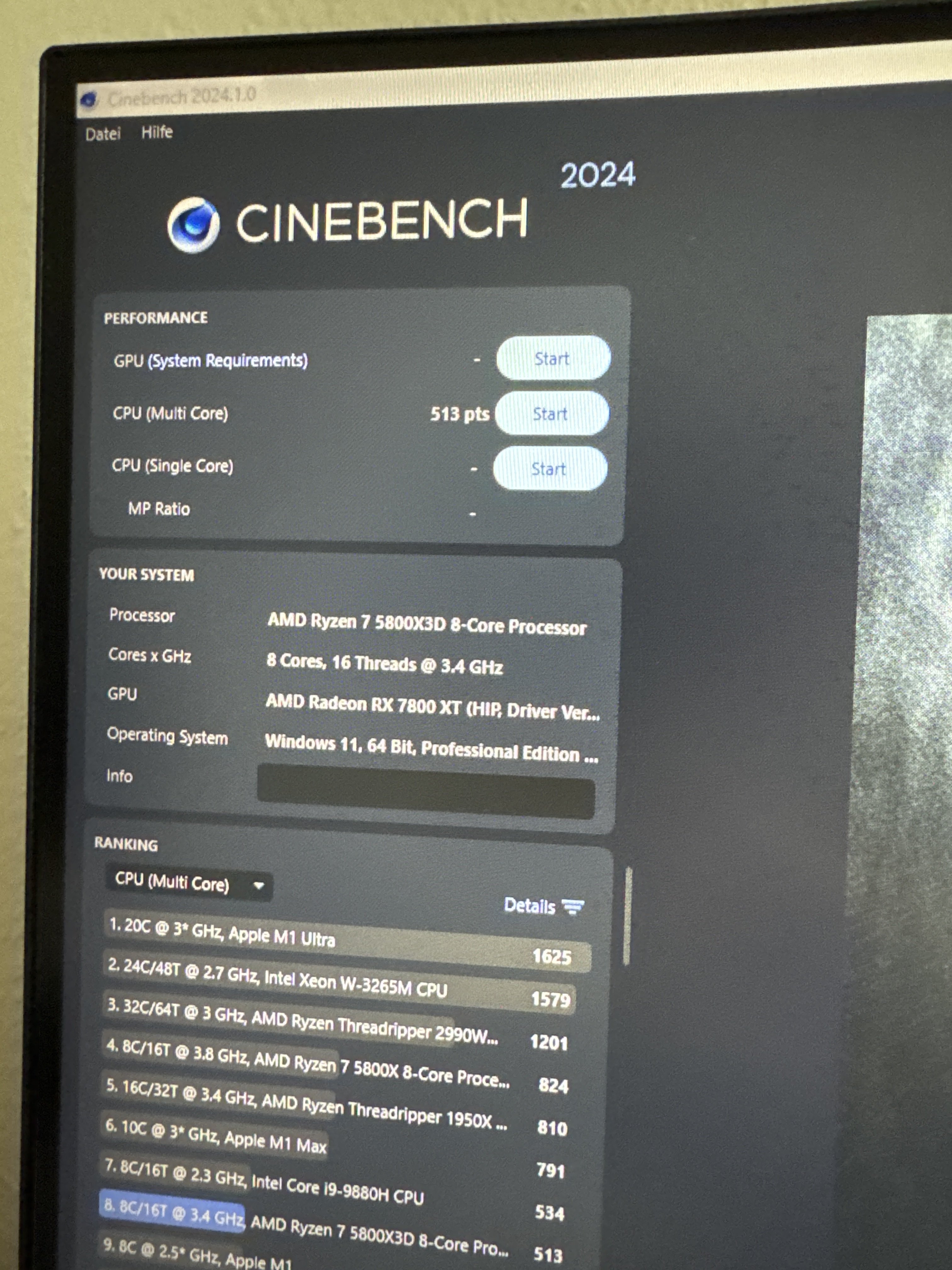

Jetzt habe ich nur noch 500 Punkte,ich weiß nicht warum habe nichts verändert

Nichts verändern. Cinebench starten, Taskmanager starten Seite Prozesse aufrufen. Beim cinebench den Benchmark starten sofort alle Prozesse, die ganze Liste von oben nach unten mit notfalls mehreren Screenshots ablichten. Und wichtig! Screenshots, keine Fotos und nichts halb abgeschnitten es.
Habe gerade meine BIOS Settings resetet habe nun 818 Punkte ist das okay ?
