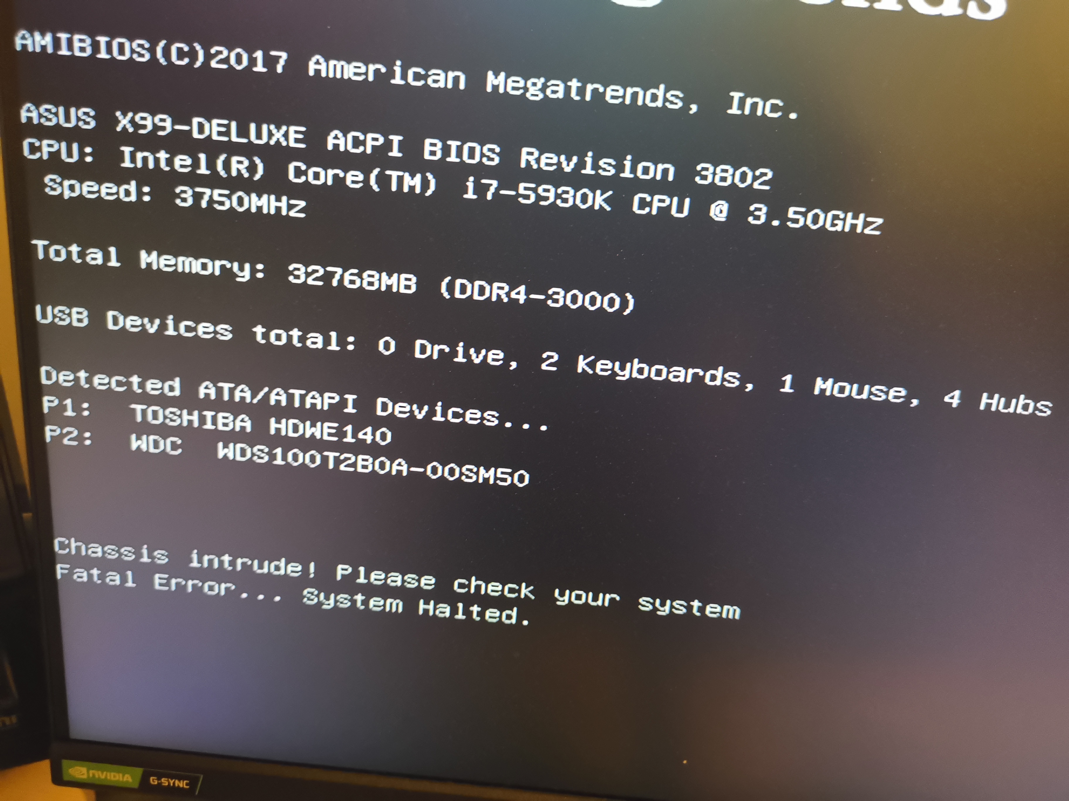

ich habe das System in meiner Signatur. Ich erhalte seit ein paar Tagen bei jedem Rechner-einschalten die Fehlermeldung laut angehängtem Foto. Sobald ich neustarte, ist alles wieder ok.
Wie hoch ist die Chance, dass das die Bios-Batterie ist? (Bei mir geht jeder Rechner jedem Abend komplett vom Strom (steckleiste wird ausgeschaltet) um Strom zu sparen.
Muss ich die Batterie tauschen bzw. sind dadurch alle meine bisherigen Bios-Einstellungen (OC, sonstige Einstellungen) weg?

Und wieso tauschst du die Batterie nicht einfach. Das ist ein Cent Artikel. Andernfalls einfach Chassis Intrusion im Bios ausschalten.

Da wird vielleicht seit ein paar Tagen der Jumper abgefallen sein, der auf den zwei rechten Pins des Chassis intrusion connector sitzt, wenn da nichts angeschlossen war.
Vielleicht ja irgendwas rumgebastelt oder mit dem Staubsauger hantiert.
Im Bios deaktivieren ist am einfachsten, braucht eh kein Mensch.
