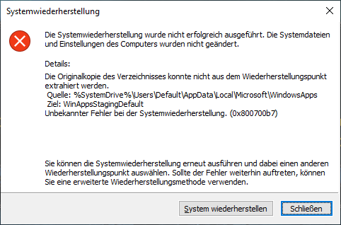

Hallo zusammen!
Ich habe das Problem, das auf einem frisch aufgesetzten Windows 10 Professional die Systemwiederherstellung nicht klappt.
Das Erzeugen eines Wiederherstellungspunktes funktioniert, das Wiederherstellen dann allerdings nicht mehr, siehe angehängten Screenshot.
Ich finde die Fehlermeldung etwas merkwürdig. Erstens wundert es mich, dass als Benutzerprofil "Default" benutzt wird, zweitens verstehe ich nicht, wieso Windows versucht, aus dem angegebenen Pfad eine Systemwiederherstellung durchzuführen. Die Abbilder werden meines Wissens nach unter %SystemDrive%\System Volume Information angelegt.
Bereits versucht habe ich:
  • Entsprechenden Dienste (Schattenkopie, Virtual Disk, bla bla) von manuell auf automatischen Start umzustellen
  • Das gesamte Prozedere in der Systemwiederherstellungskonsole durchzuführen
Für jeden Lösungsvorschlag bin ich dankbar.
hast du in der Zwischenzeit etwas am System verändert, ein Programm installiert oder so?
Die Fehlermeldung 0x800700B7 bedeutet ERROR_ALREADY_EXISTS: (Eine Datei kann nicht erstellt werden, wenn sie bereits vorhanden ist.)
Ich finde die Fehlermeldung etwas merkwürdig. Erstens wundert es mich, das als Benutzerprofil "Default" benutzt wird, zweitens verstehe ich nicht, wieso Windows versucht, aus dem angegebenen Pfad eine Systemwiederherstellung durchzuführen.
Die Systemwiederherstellung überwacht viele Verzeichnisse (auch im Benutzerordnern).
Daher können auch hier Fehler auftreten.
