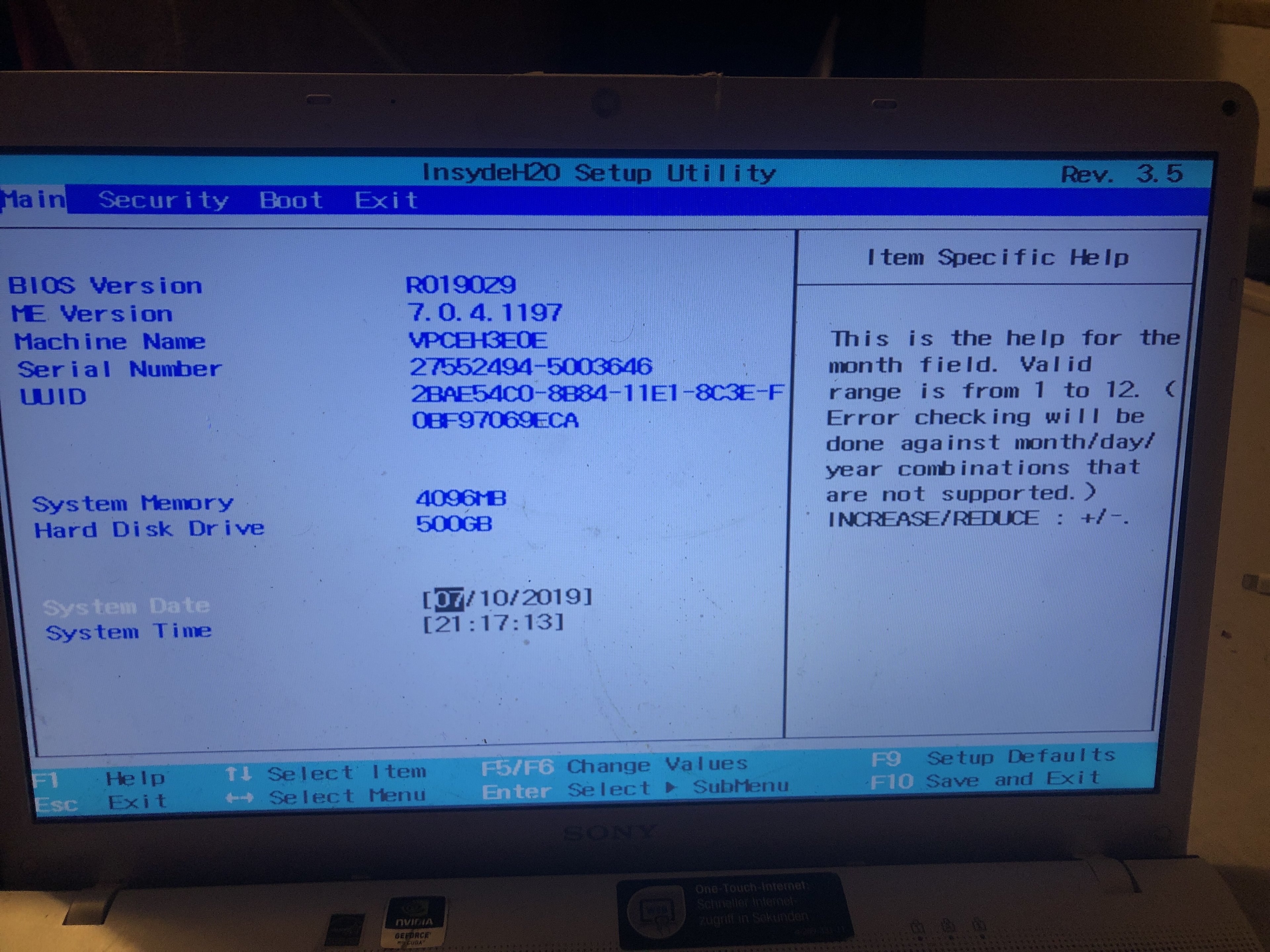

Ich benötige Hilfe von Technik begabten Leuten.
Mein Laptop (Sony Vaio / Windows 7) öffnet beim Hochfahren direkt das Insyde H20 Bios. Erst wird Vaio angezeigt dann geht es sofort ins Bios. Ich drücke nichts weiter als den Anschalt Knopf. Also keine Tasten Kombi um ins BIOS zu kommen. Ich habe jetzt mehrfach den Laptop hoch und runtergefahren. Immer wieder das selbe. Manchmal klappt es wenn ich im der richtigen Sekunde alle Tasten der Tastatur drücke sodass es das BIOS überspringt und ich mich bei Windows anmelden kann, aber klappt es nur selten. Voran kann es liegen das sich das BIOS öffnet? Bitte um verständlich antworten. Ich habe keine Ahnung von Technik. Vielen Dank im Voraus!

alxa schrieb:

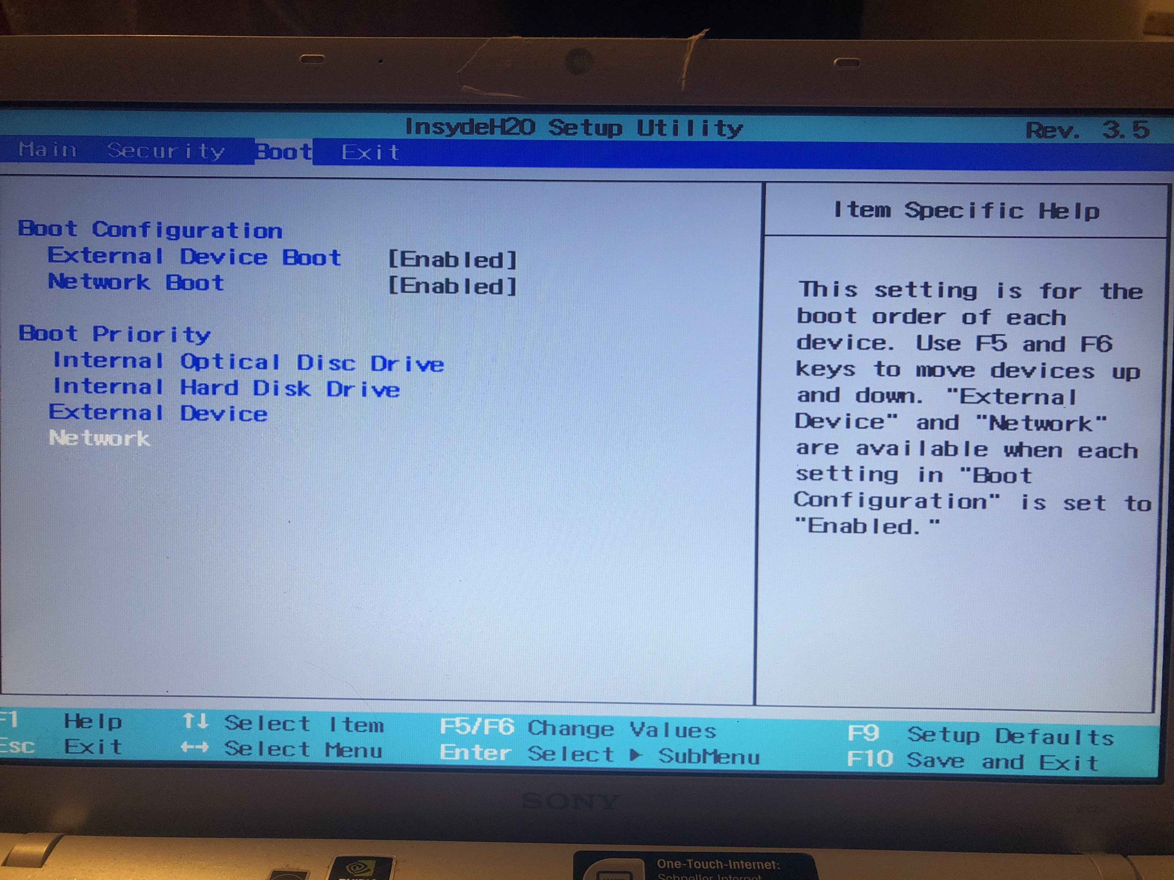

Lad mal nen Foto vom „boot“ Tab aus dem BIOS hoch.
Hier das Foto

Auf dem ersten Screenshot steht dass er eine Festplatte mit 500GB zumindest erkannt hat. Auf dem zweiten, dass die Festplatte in der Bootreihenfolge drin wäre. Mehr Details zur Platte scheint das BIOS nicht herzugeben oder?

@TE: Wird denn im Bios immer die richtige Zeit/Datum angezeigt? Wenn die Batterie vom Mainboard leer ist könnte es sonst sein, daß er gleich ins Bios geht. Eigentlich kenne ich es zwar so, daß er sagt er hat die Standard Werte geladen und fragt ob man ins Bios möchte, aber kann ja bei Sony anders sein.

Cell Button -hatte ich zunächst auch vermutet, allerdings passt bei @Idkcln lt. Shot Date/Time bestens..
-Im BIOS unter "Boot Priority" die HDD (Hard Disk Drive) mit F5/F6 an erste Stelle setzen, auf die 2. Position bitte das "External Drive" stellen.
- @alxa hat bereits alles dazu gesagt, ein externes Boot-Medium auf USB-Stick erstellen und damit mal die Kiste versuchen zu starten. Würde einen Versuch unter Windows vorschlagen, falls das wider Erwarten in die Hose geht, LINUX Distro.

Du kannst noch probieren, External device (vermutlich meint das Booten von USB Stick) und Optical Disk an Platz 1 und 2 der Boot Reihenfolge zu setzen und dann mal testwise mehrfach z.B von einem Installationsdatenträger booten probieren.
Wenn dann das BIOS nie erscheint, solange der Installationsdatenträger genutzt wird, ist evtl. was mit der Festplatte nicht ok.
