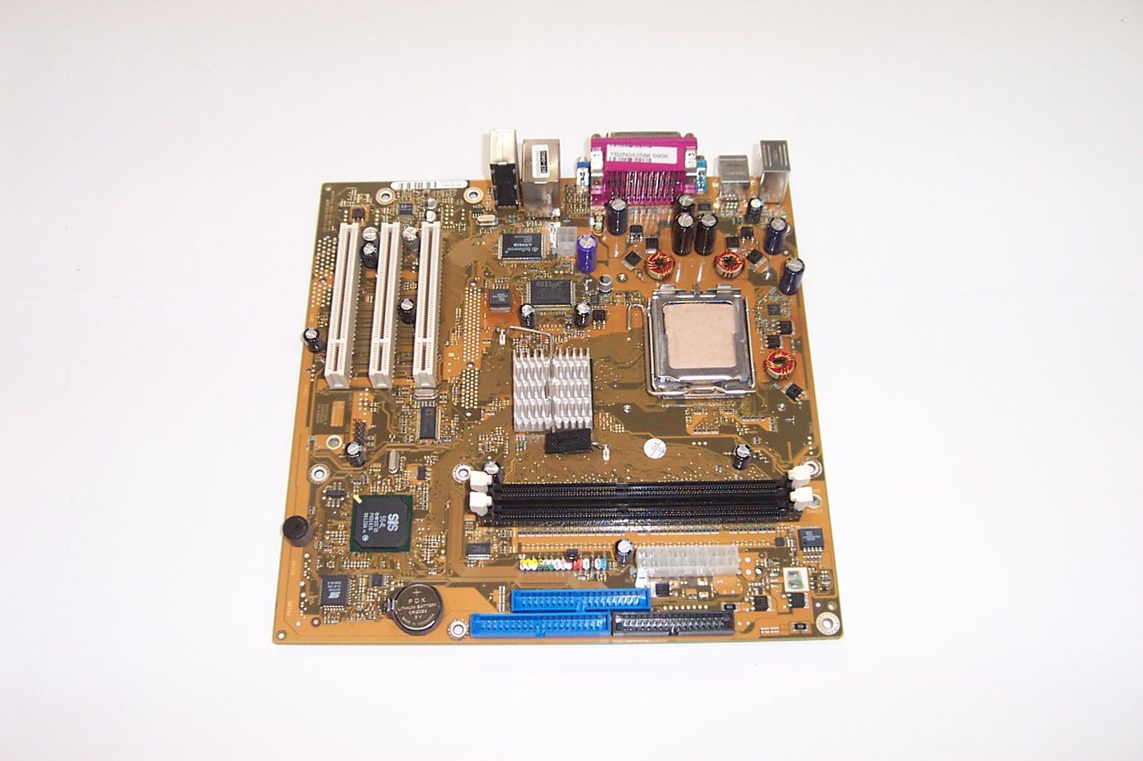

Jop neben der Batterie seh ich die Jumper Steckplätze sind 4 möglickeiten und im moment stickt rechts unten leider kann ich keine beschreibung oder makierung sehen an den anderen steckplätzen (noch 3 möglichkeiten)
kann ich mal alle durchstecken zum testen?
Nur mal so am Rande...das Fujitsu Siemens D2140 Mainboard hat weder AGP noch PCIe Steckplätze, nur 3 normale PCI. Wenn Du da wirklich ne AGP Grafikkarte rein gesteckt hast.... :eek:
Das genaue Mainboard müssten wir aber schon wissen, wenn wir Dir helfen sollen. Der Link von dir führt nur zu einer Seite wo man seine Seriennummer eingeben kann.

Mainboard ist also ein : Fujitsu Siemens D1561 tut mir leid jungs
Dieses Mainboard hat keinen Jumper für BIOS Reset. PC vom Strom trennen, BIOS Batterie ausbauen, die Kontakte des Batteriehalters mit einer Büroklammer o.ä. überbrücken für 10 Sekunden, Batterie wieder rein, Strom anklemmen, testen. Mehr kannst Du da nicht machen.

Wird nichts bringen. Evtl. könntest Du mal ein Foto vom Deinem Mainboard hier einstellen, damit man mal den Zustand der Kondensatoren begutachten kann.
