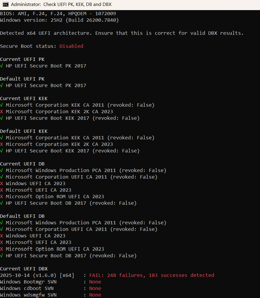

Mich überrascht das etwas, weil HP an sämtlichen Stellen (das wären die "Default"-Einträge, die werden nach einem Reset aus der Firmware geladen) keine aktuellen Zertifikate/Datenbanken mit dem BIOS-Update eingespielt hat.
Führe mal die "Apply 2023 KEK, DB and bootmgfw update.cmd" sowie "Apply DBX update.cmd" aus, das sollte die Aktualisierung triggern (geht auch bei inaktivem Secureboot).
Jeweils Neustart dazwischen machen, dann sollten nach Ausführen von "Check UEFI PK, KEK, DB and DBX.cmd" ein paar mehr grüne Haken bei den 2023-Einträgen sein; dann könntest Du probeweise wieder Secureboot aktivieren, ev. läuft der Omen dann wieder.
Ich habe das so gemacht. Geändert hat es aber gar nichts. Alle roten Kreuze sind noch da...
Die Aktualisierungen werden manchmal nicht sofort eingespielt und brauchen mehrere Neustarts.

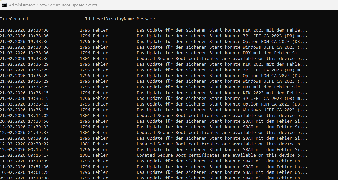

Was sagt die Ausgabe, wenn Du das Batchfile "Show Secure Boot update events.cmd" ausführst? Ev. wird die Aktualisierung auch verweigert.
Ergebnis der "Show Secure Boot update events.cmd"
Scheint ja dann wohl schon länger nicht zu laufen.

Microsoft/Windows hat da wohl mehrere Schwierigkeiten. Es kann aber auch an einem inkompatiblen BIOS liegen (z.B. zu wenig Platz).
Bietet der HP im BIOS-Setup die Möglichkeit, bei Secureboot ein "customized key management" einzustellen? Damit ist es möglich, die Einträge selbst reinzuladen; das hat bei meinem älteren Fujitsu-Board jedenfalls erfolgreich funktioniert.
Nein, bietet der HP nicht. Überhaupt ist das BIOS mickrig, was man da einstellen könnte.
