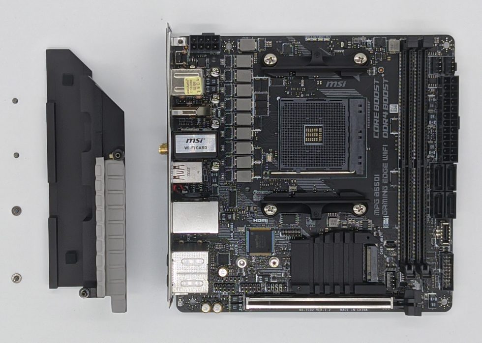

Ich komme jetzt nicht mehr ins BIOS, ein reset ist mir noch nicht gelungen, da der Jumper ausgesprochen dämlich verbaut ist, wodurch man ihn nur unter sehr viel Aufwand erreichen kann. Power aus (5sec) und danach wieder einschalten (wie es in der Anleitung steht) funktioniert leider auch nicht. Weitere Vorschläge?
P.S.: Beachte auch die verschiedenen angepinnten Themen und die Forensuche. Möglicherweise findest du da bereits die Lösung zu deinem Problem.
Mit nem langem Schlitzschraubendreher sollt das eigentlich kein Problem sein...nicht nur kurz die Pins "kurzschließen"...5-10 Sekunden und das BIOS sollte zurückgesetzt sein. Aber du musst wohl oder übel diese Schutzabdeckung entfernen...

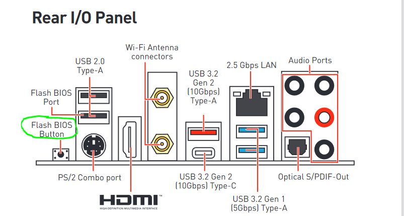

Nickel schrieb:
Das ist der "Bios Flash Back" Button

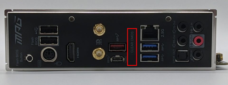

Ich meine natürlich den, wo "CLEAR CMOS" steht.
Vielleicht ist es auch gar kein Button, sondern etwas anderes. Leider etwas schlecht zu erkennen...
An der entsprechenden Stelle an der Blende steht aber CLEAR CMOS.

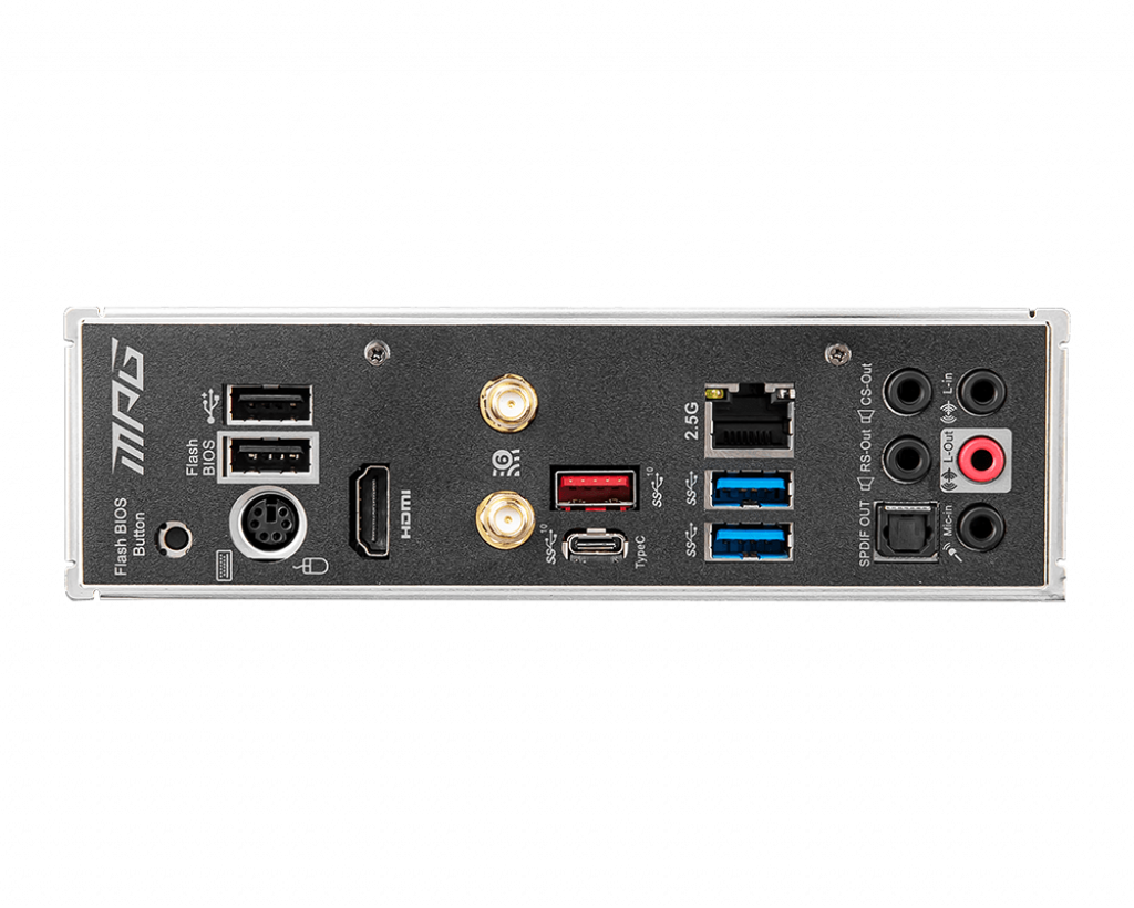

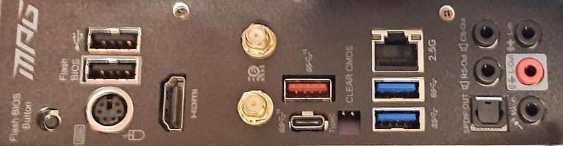

Es gibt von dem Board anscheinend 3 leicht unterschiedliche Versionen, bei einer kommt man von hinten nicht an dem CMOS-Jumper ran (Ver 1.0 ?), eine Version hat an der Blende eine Aussparung (Ver 1.2 ?) und eine Version hat direkt einen CMOS-Taster auf der Blende.
Ja, das dürfte dann die Ver 1.0 des Boards sein, in dem von Amaoto verlinkten Test hat das Board (Ver 1.2) aber rechts von USB-C Buchse eine Möglichkeit das CMOS zu löschen.
Danke für eure Antworten. Hab übersehen, dass es eine kleine Sollbruchstelle gibt, wo Clear CMOS steht, die man eindrücken kann, davon war in der Anleitung auch keine Rede.

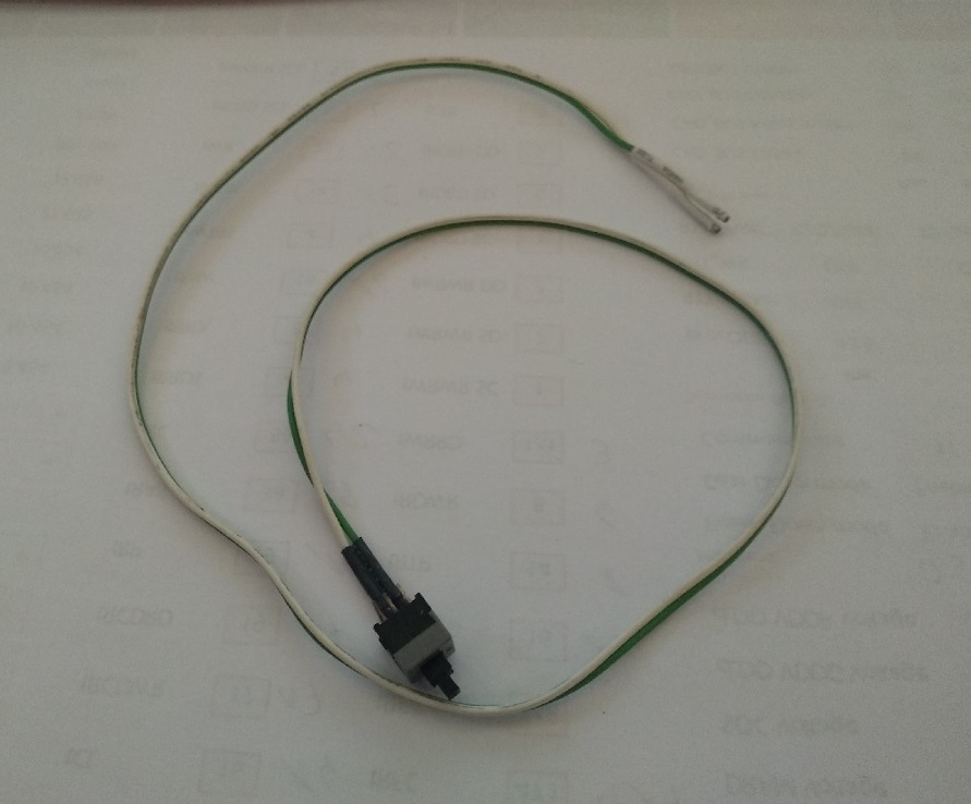

Also ich habe bei allen bis jetzt verbauten Boards die keinen CMOS Taster am IO Schild hatten sowas verbaut, immer gleich beim PC Zusammenbau. Nichts ist schlimmer wenn man RAM OC betreibt als immer zum zurücksetzen die GPU auszubauen weil dies verdammten Kontakte direkt unter dieser sitzen.
