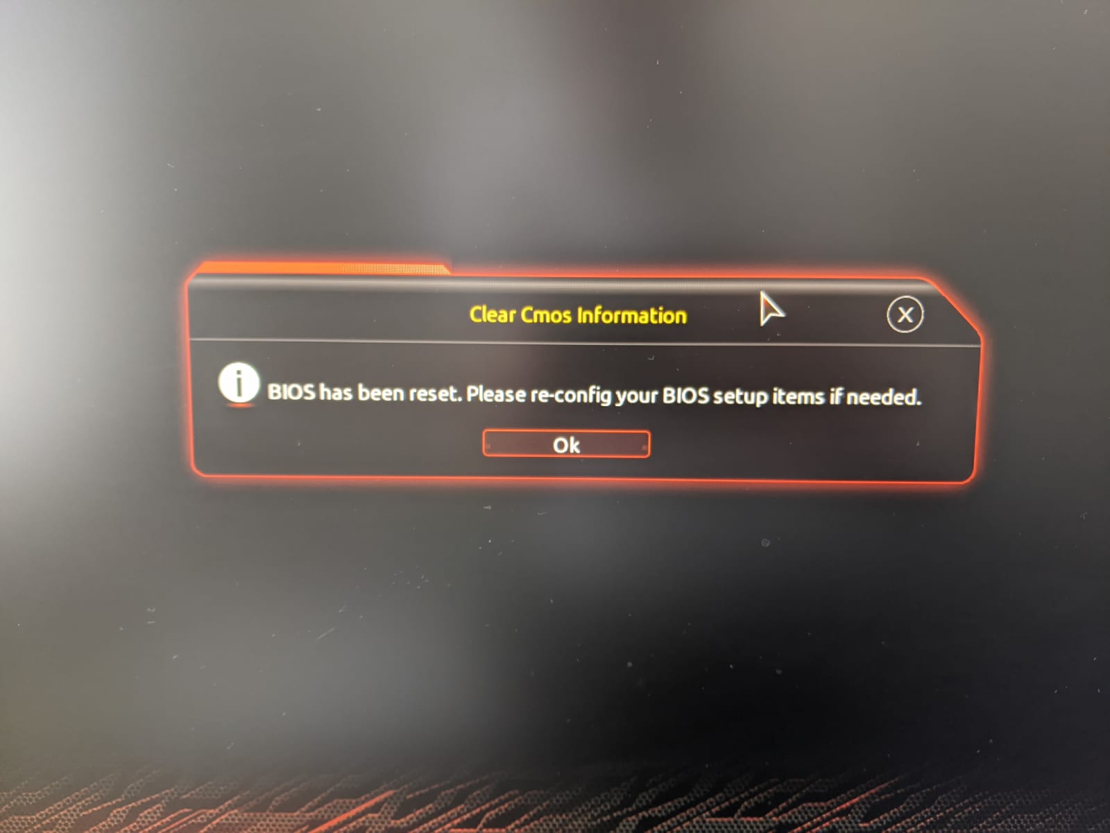

und zwar stimmt irgendetwas bei mir nicht ganz, den wenn ich mal mein Pc hochfahre startet er ab und zu mal ganz normal, aber wenn ich dann mein Pc für 2 Stunden Ausgeschaltet lasse und dann ihn wieder hochfahre habe ich für eine kurze Zeit einfach nur ein Schwarzen Bildschirm und der Mainboard Lüfter dreht sich länger als normaler weise. Nach ungefähr 1 Minute oder weniger steht da Aorus und ich kann in mein Bios reingehen und bekomme direkt die Meldung das mein Bios Resettet wurde. Vielen vielen dank schon mal wenn mir jemand hilft.

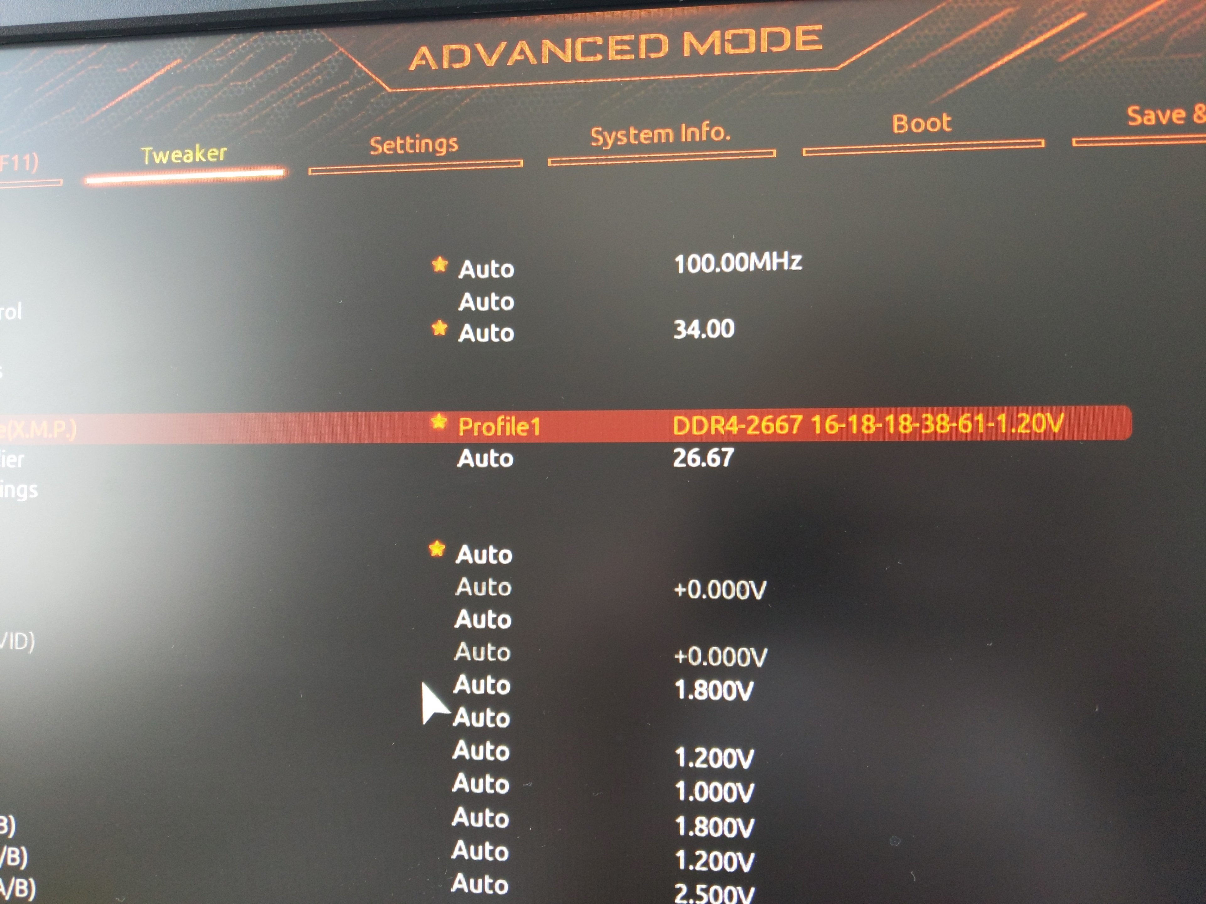

Hier noch ein Foto was im Bios steht.

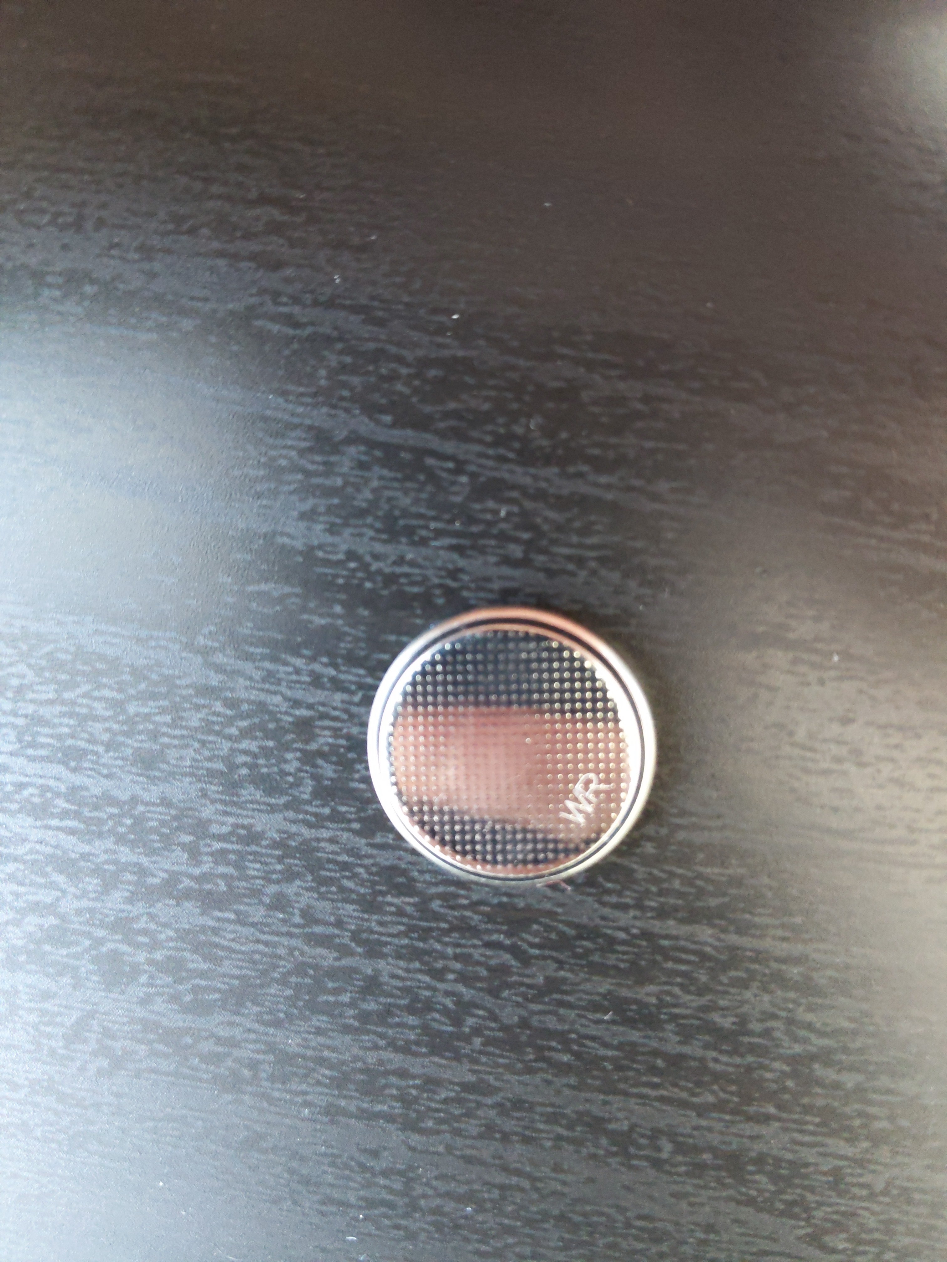

Hast du einen Blick auf die BIOS Batterie geworfen? Ist der Ring im Inneren blau (geladen) oder grau (leer)?
Falls eine neue Batterie keine Besserung bringt, bitte das Board direkt umtauschen.

Deaktivier mal XMP.
Das Resetten macht er immer, wenn er aus irgendeinem Grund nicht mit gesetzten Einstellungen klar kommt.

Kann eigentlich nur die Batterie sein.

Daran wird es liegen. Ich hab das gleiche Board und hier stellt zumindest bei mir das XMP Profil nur 1,2 Volt auf den Ram ein. Das läuft dann nicht 100 % Stabil. Mit manuellen RAM OC tritt das Problem bei mir nur noch auf wenn ich zu harte Timings wähle.
Ok ich habe gerade eben meine BIOS Batterie ausgebaut und mir sie angeschaut. Nur ich kann nicht ganz erkennen ob sie blau oder grau ist. Ähnelt aber an grau.

Scheint ok zu sein. Haste eine zweite da?

Ich glaube das muss nicht so sein wenn bei meinem xmp Profile 1.2v steht.

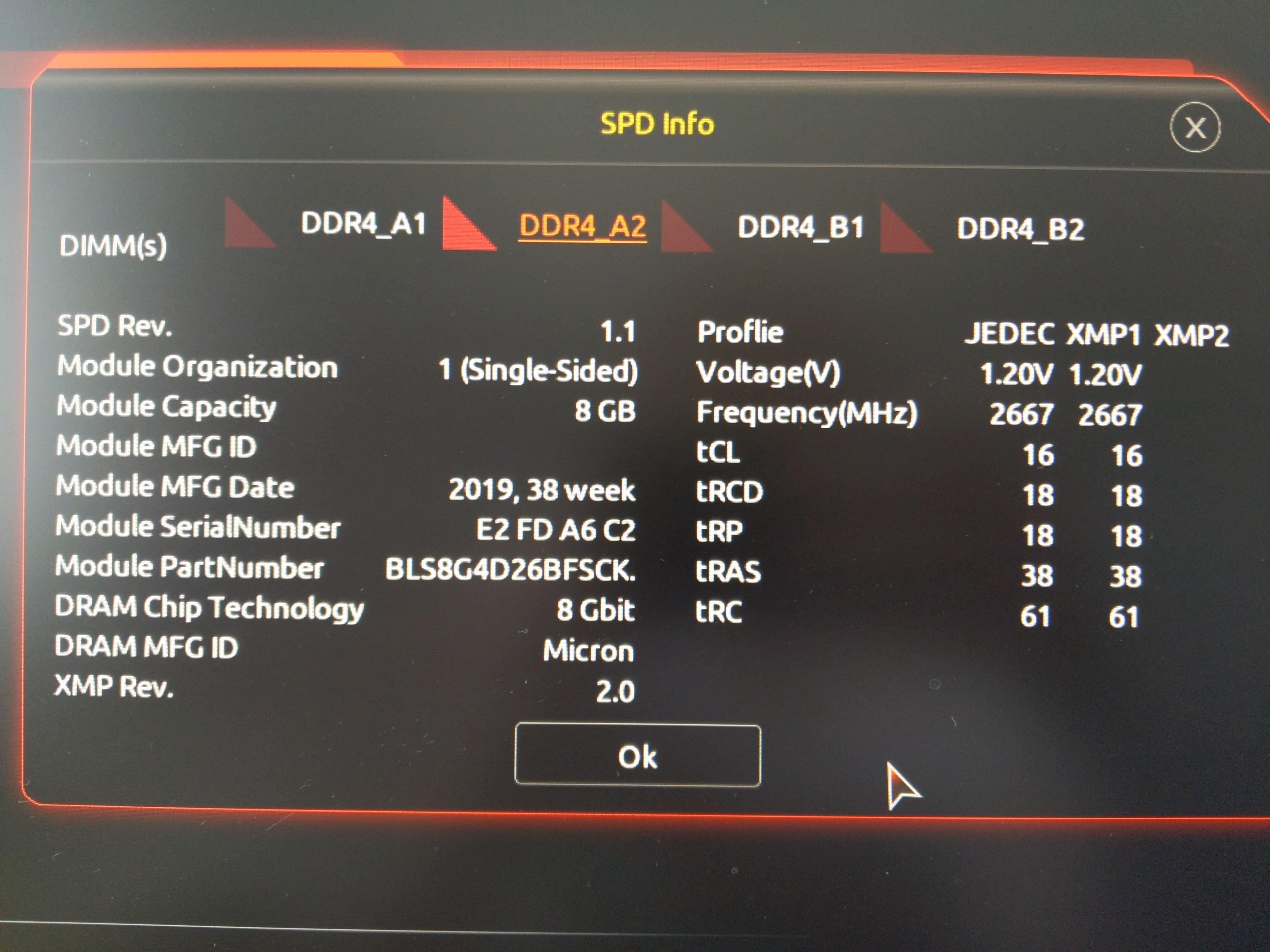

Hier die Daten von einem meiner zwei RAM Riegel.
Muss ich etwas bei den RAM voltage umstellen?

Beides gleich? Jedec und XMP?
Kann doch irgendwie nicht sein?
Beim 2666er vermutlich nicht. Ist der wirklich so spezifiziert? oder hast du ein zweites Profil?

Also ich habe gerade eben mein RAM Riegel angeschaut und da steht das gleiche wie in meinem bios
Ja das ist mir auch kurioser weiße aufgefallen als ich in das BIOS von diesem Mainboard reingekommen bin. Denn bei meinem alten Mainboard stand 2133mhz normal und dann könnte ich mein xmp Profile auswählen mit den 2666mhz
