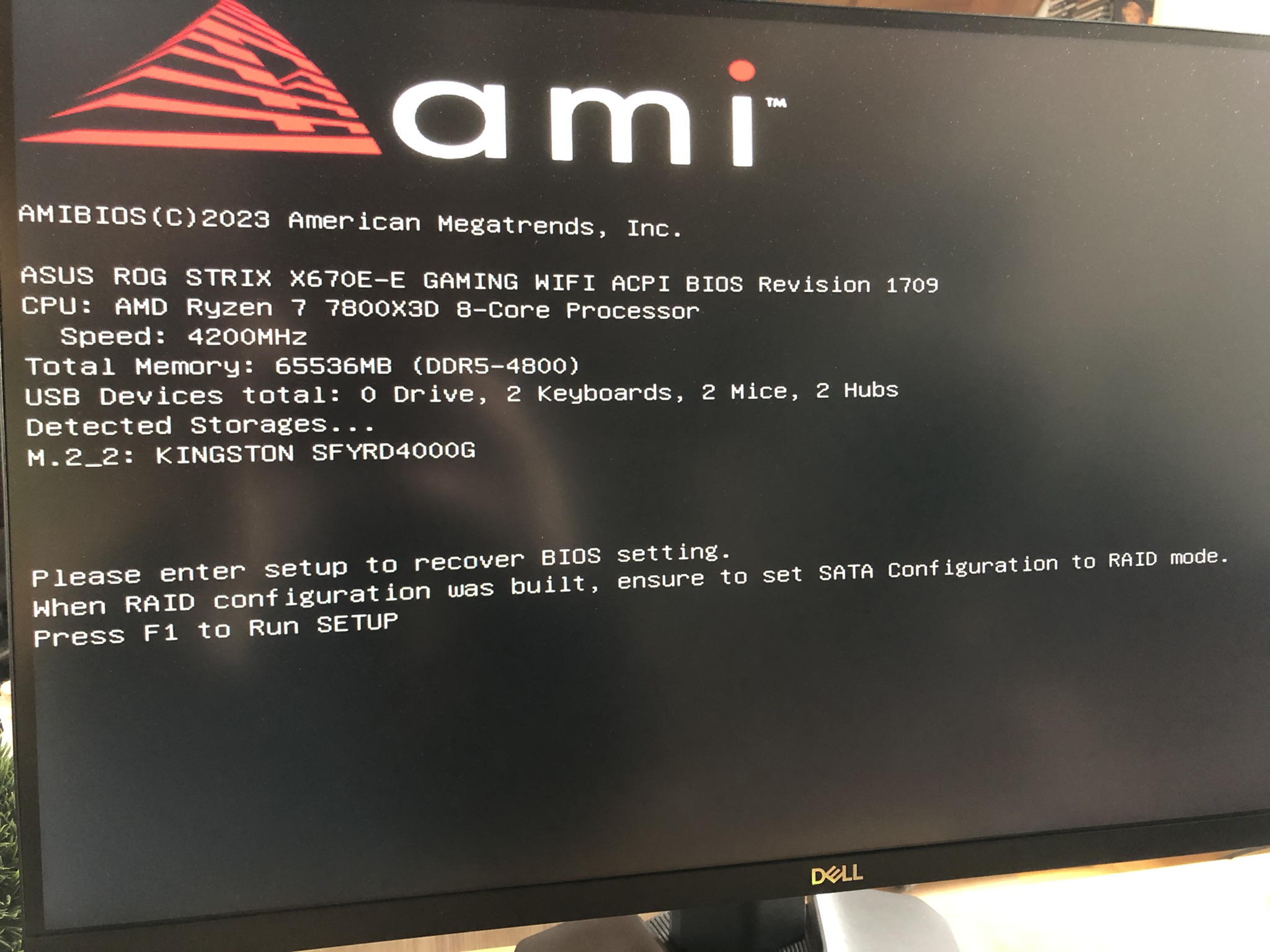

Auf meinem frisch gekauften Asus X670E-E musste ich feststellen, dass wenn ich beim Netzteil den Stecker ziehe und den Kippschalter auf 0 stelle ich meine BIOS Settings verliere wenn ich dann wieder neustarte.
Kann das nur die CMOS-Batterie sein? Bei einem frisch gelieferten Mainboard?

Ich wüsste nicht, was sonst. Das ist das typische Verhalten (bei) einer leeren CMOS-Batterie, miss halt mal deren Spannung wenn du das Werkzeug dazu hast. Vielleicht sitzt die auch einfach nur nicht richtig drin.

Batterie ersetzt und kurz Strom weggenommen und getestet. Hat funktioniert. Ist ja toll, dass man bei einem 400€ teurem Board erst mal die Batterie selber wechseln darf. Die Dinger halten doch eigentlich ein paar Jahre?
