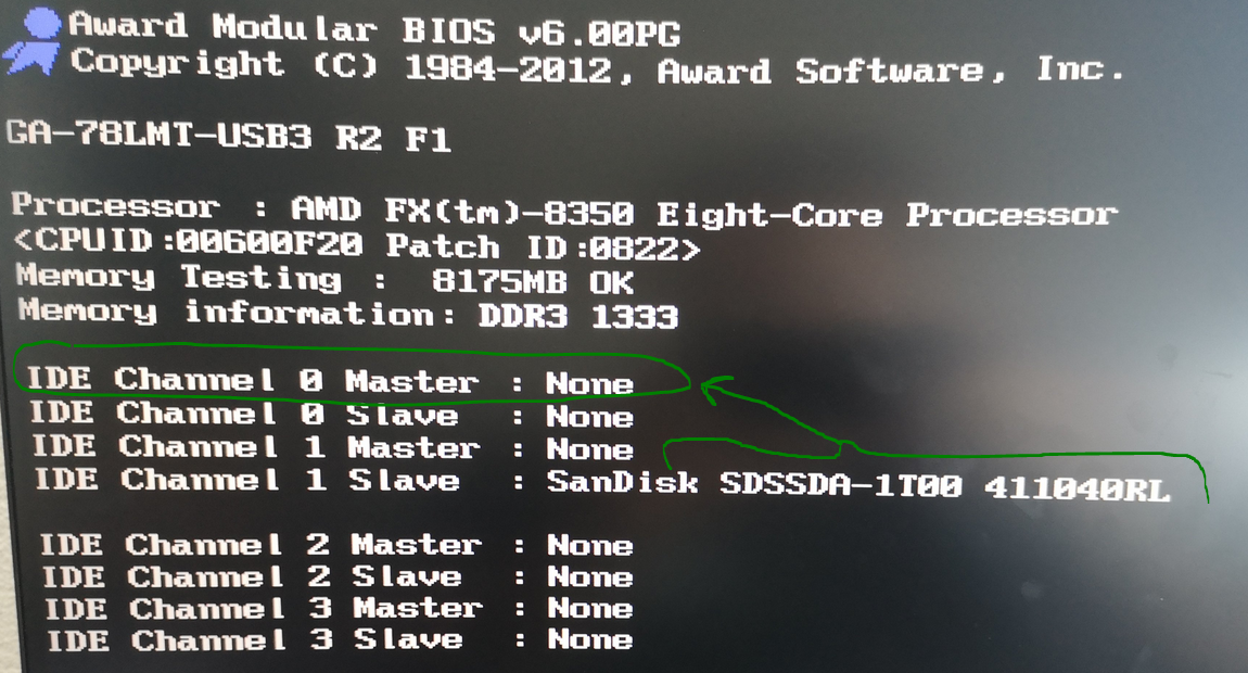

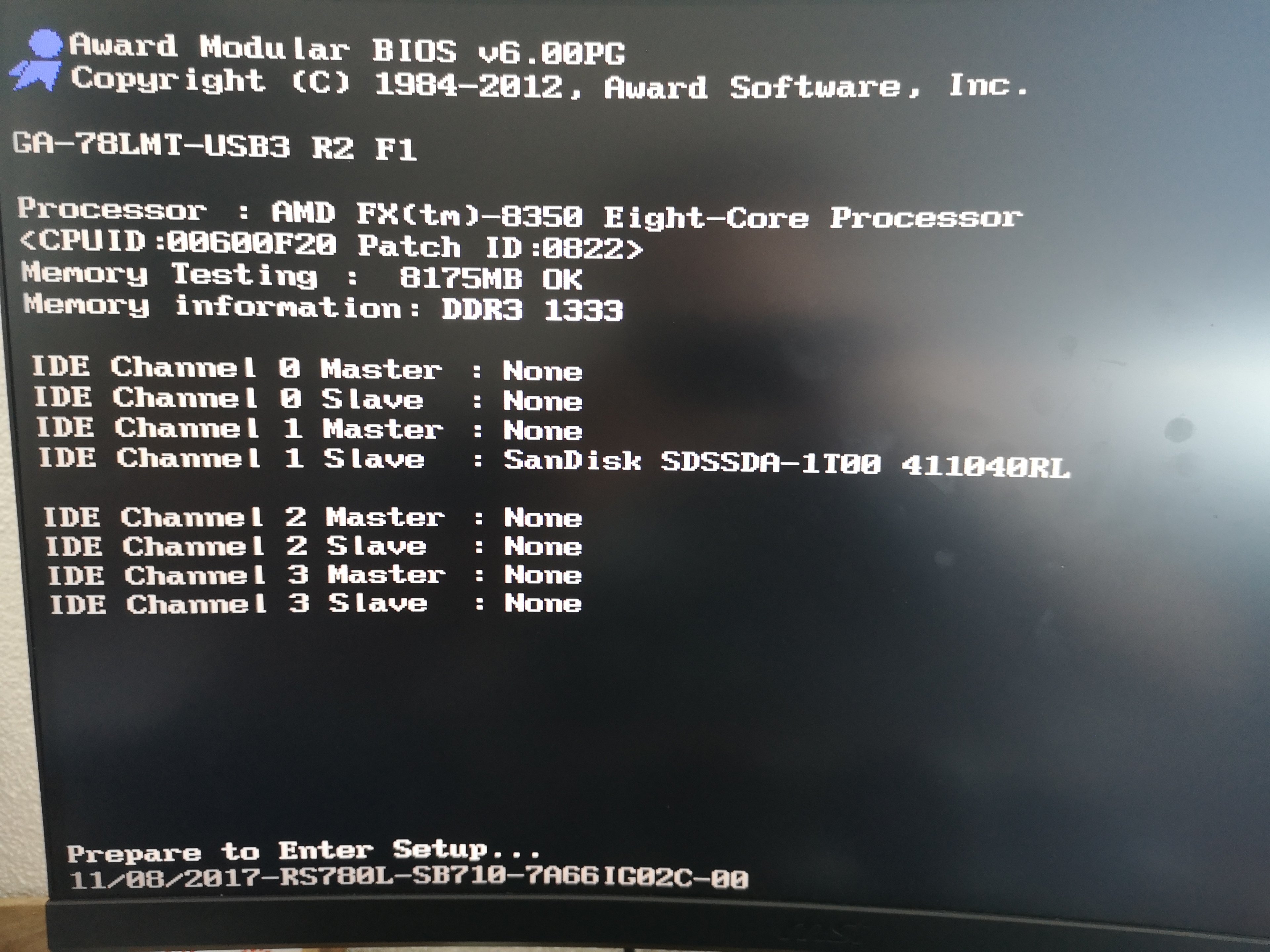

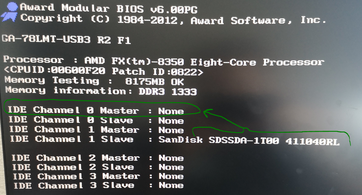

Mein Mainboard hat anscheinend irgendein gröberes Problem. Beim normalen booten kommt oben links nur ein blinkender Strich. Wenn ich das Bios über delete taste aufrufe bleibt alles hängen siehe Anhang 1

Schließe den Datenträger an "IDE Channel 0 Master" an,
dieser hängt bei dir blöd am "... Channel 1 Slave"
Dann schau ins Handbuch und mach ein Bios_Reset (cmos clear),
Jumper setzen, Batterie raus.
Du solltest auch darauf achten, das im Bios für den SATA Controller "AHCI" statt "IDE" aktiviert ist.
Falls du schon Windows installiert hast, wird es jetzt aber Probleme geben wenn du das je nachdem umstellst.

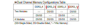

Die Arbeitsspeicher auch zuerst in Slot "DDR3_2" und "DDR3_1" installieren,
bei nur einem Modul nimm Slot "DDR3_2"

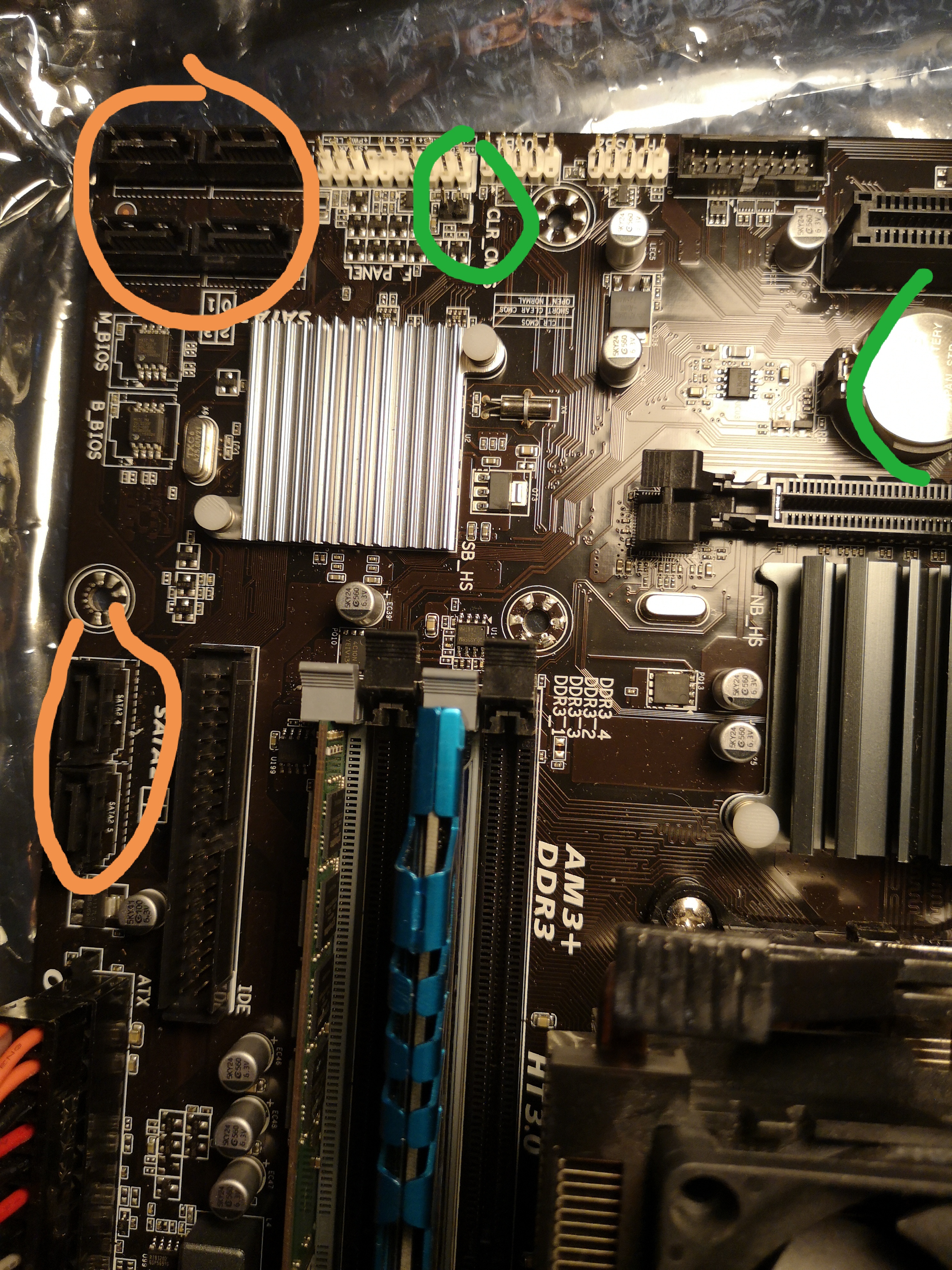

Habe leider irgendwie nur 6 sata steckplätze gefunden, diese kommen alle bei Channel 1-3 aus. Markiert in orange auf dem Bild
Die ssd hat schon windows drauf und funktioniert in 2 anderen Computern zum booten
Ich habe die Batterie raus genommen und wieder neu eingesetzt. Leider startet jetzt das Mainboard gar nicht mehr

Ja irgendwo müssen die SATA Anschlüsse sein am Mainboard und hier solltest du wie oben
gezeigt, die SSD an den ersten nativen Anschluss hängen.
Nimm den RAM Riegel auch mal raus den du da dazu installiert hast.
Wenn das Windows auf der SSD, auf einem andern PC Installiert wurde
und angeblich du hiermit auf anderen PCs booten konntest, heißt das
nicht, dass dies jetzt auch auf diesem System hier der Fall sein muss.

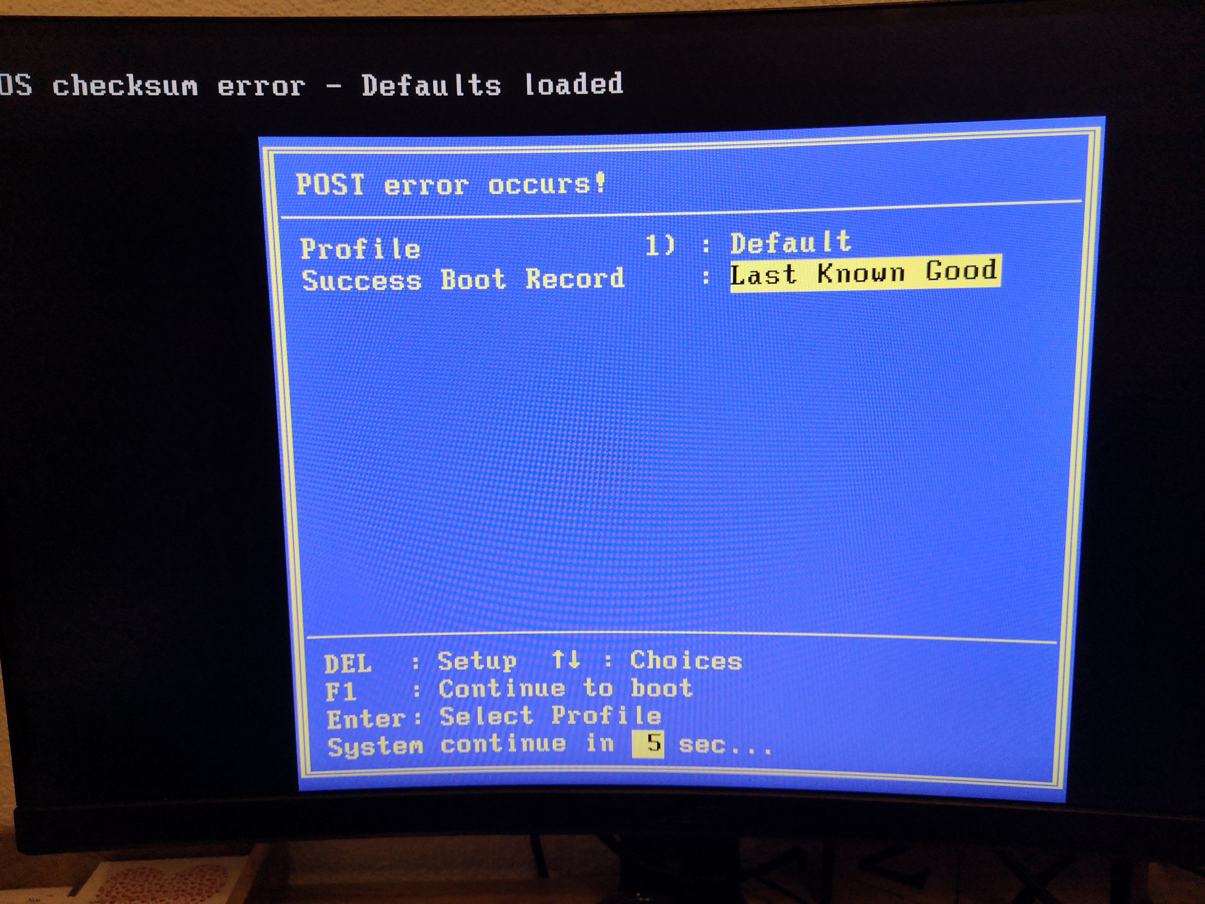

Habe nochmal alles neu einigesteckt. Immerhin wieder Strom :)
Cmos checksum error - defaults loaded Und dann der blinkende Strich
Erscheint nun

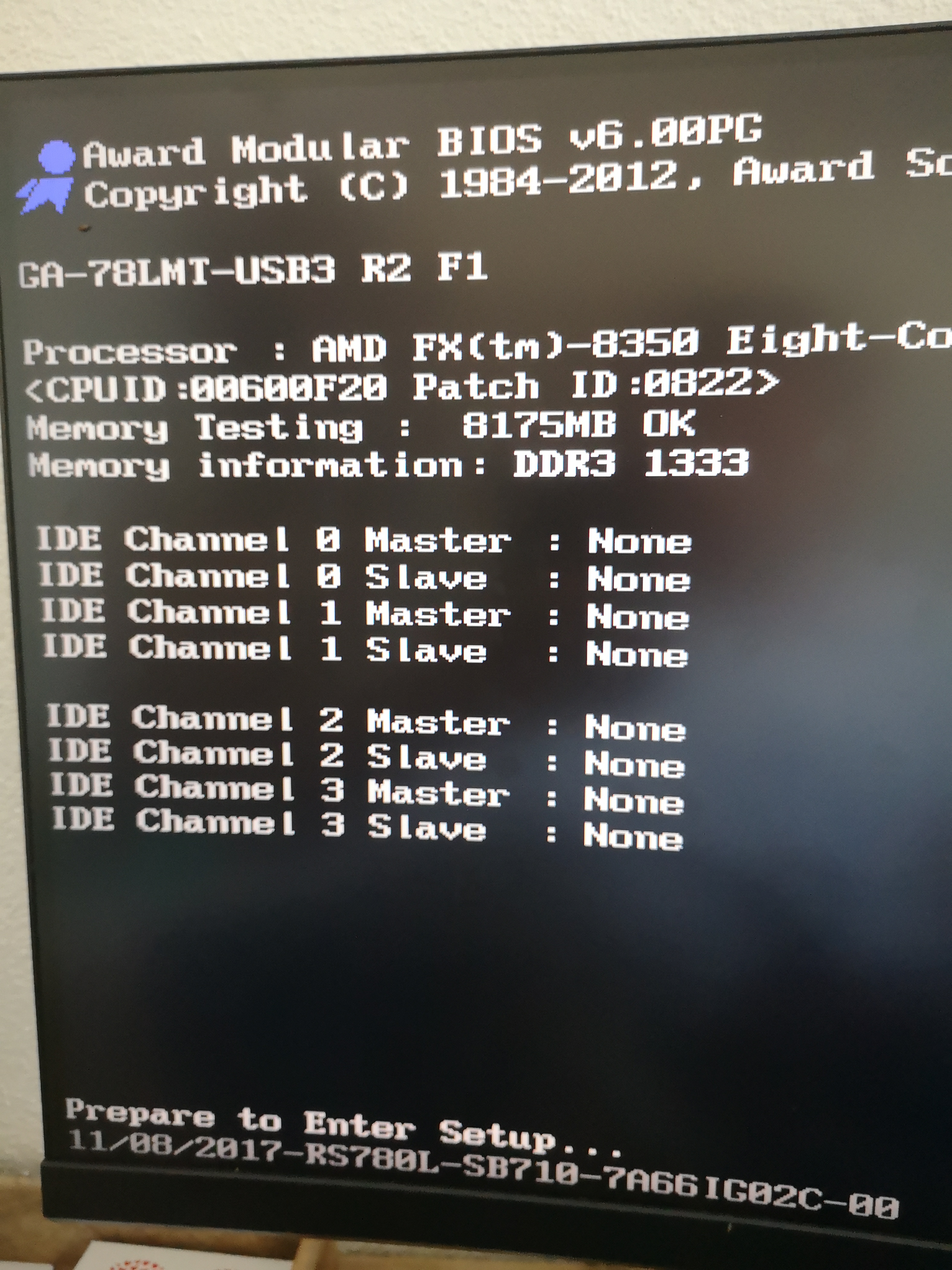

Edit bin nun wieder am Anfang es stockt wieder genau an der Stelle vom 1. Anhang
Habe die festplatten abgehängt. Sollte ja auch ohne diese ins Bios kommen
Wenn ich Cmos resette kommt folgender screen (neuer Anhang)

Hat jemand anderes evtl noch eine Idee? Habe nun Batterie ausgetauscht aber leider die gleichen Probleme... Der boot screen stockt und ich komme leider nicht weiter..
