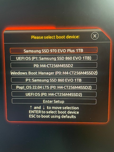

Ich hab ein klein wenig Chaos in meinen Bios, bzw. mit dem Booten.
Siehe Bild anbei.
Aktuell laufen über die 970 Windows 11 und auf der M4 das derzeit genutzte PopOS.
Auf M4, war seinerzeit Windows10 drauf was inzwischen ausgedient hat.
Dann hatte ich für eine zeit x auf der der 860 POPOS Installiert, aber dann wieder runter geschmissen,
Um W11 zu starten muss den Boot Manger von M4 auswählen um in Linux zu kommen Pop!_OS der M4.
Gibt es eine Möglichkeit (abseits von allen formatieren und bei 0 anfangen) das aufzuräumen?
Besten Dank und grüße
Du könntest im BIOS die Bootoptionen anpassen. Da kann man Sachen aktivieren und deaktivieren...vllt reicht das schon.
Verzichte doch auf die Auswahl durch das UEFI und richte GRUB so ein, das du Windows davon booten kannst.
Man kann doch in der Bootreihenfolge alles entfernen was man nicht braucht, dann tauchen hier nur die zwei Optionen auf
