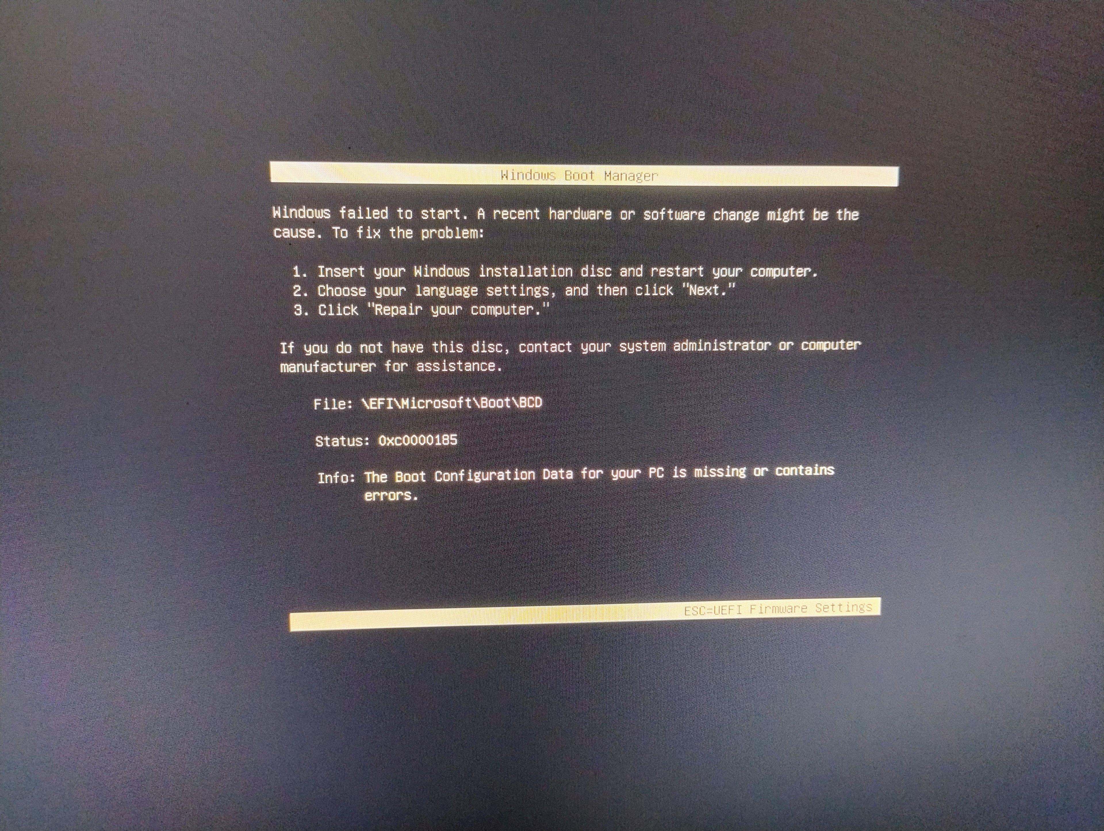

Moin,
Mir ist gerade der PC stehen geblieben und nach dem Neustart zeigt er mir immer eine Fehlermeldung an (siehe Foto).
Meine Google Suche hat mir ergeben, dass ich wohl Windows 11 auf einen USB Stick ziehen soll und damit versuchen soll Windows 11 zu reparieren?
Allerdings funktionieren in diesem Zustand wohl keine USB Geräte. Also auch die Tastatur nicht. Somit kann ich weder den Boot Manager aufrufen noch ins BIOS kommen - zumal ich mir hier auch nicht sicher bin welche Taste ich dafür drücken müsste. F2, F6, F11, F12 und Entf habe ich schon ausprobiert (AS Rock Mainboard), es hat aber scheinbar nichts bewirkt, der PC fährt immer wieder (ohne Umwege) zu dieser Fehlermeldung hoch. Deswegen meine Vermutung, dass die Tastatur (USB) nicht funktioniert.
Kann mir jemand einen Rat geben was ich tun kann?

Ja das ist nur eine Vermutung. Auf dem Bild ist ja auch zu sehen, dass ich ESC drücken soll um in die UEFI Firmware Sertings zu kommen (oder irre ich mich da?), es passiert aber auch hier nichts wenn ich ESC drücke.

Eigentlich lässt der Screenshot mindestens 2 weitere Vermutungen zu.
a.) das System wurde auf "Secure-Boot" umgestellt und die Hilfspartition fehlt.
b.) die Partition wurde gelöscht.
Abhilfe kann sein, "Secure-Boot" im UEFI wieder zu deaktivieren.

Also aktiv habe ich nichts umgestellt oder gelöscht.
Wie komme ich denn in das UEFI? Drücke ich F2 oder DEL passiert nichts, der Rechner fährt wieder bis zur Fehlermeldung hoch.

Die bekomme ich leider nicht erzwungen, hab's jetzt mehrfach versucht, der Rechner fährt immer bis zu der Fehlermeldung hoch.
@TomTDooley Habe ich schon gemacht (genauso wie ich nicht die USB Anschlüsse vorne am Rechner nutze).
Ich habe jetzt mal die SSD vom Strom genommen. Damit komme ich ins UEFI und auch die Tastatur funktioniert hier.
Hier sehe ich das Secure Boot deaktiviert ist @TomTDooley

Also nachdem ich den Fast Boot deaktiviert habe, funktioniert die Tastatur wieder.
Wenn ich jetzt per USB Stick eine Reperatur einleiten will, startet der Rechner aber erneut einfach neu.
@TomTDooley ich habe noch ein Notebook im Haushalt. Damit habe ich auch den Windows USB Stick erstellt.
Ich schaue mal ob ich EasyBCD umsetzen kann - kenne ich nämlich nicht.
Wenn Du noch einen passenden USB-Stick hast, kannst Du auch versuchen davon zu booten und dann die Computerreparatur-Optionen auswählen.
Dafür gibt es dann auch eine Anleitung. Du benötigst dann die Eingabeaufforderung.
@TomTDooley Also ich habe hier einen USB Stick und habe mir dort bereits per MediaCreationTool Windows 11 draufgeladen.
Wenn ich von diesem Boote, erscheint auch ein Windows Fenster, wo er mich fragt ob ich Windows Installieren oder reparieren möchte. Bei der Reperatur startet der Rechner ohne Meldung sofort neu und landet wieder bei Bild 1 mit der Fehlermeldung.
Und EasyBCD fällt wohl flach, wenn ich gar nicht in Windows reinkomme oder? Ich habe mich jetztal umgeschaut und da heißt es immer man würde das über Windows einrichten.
