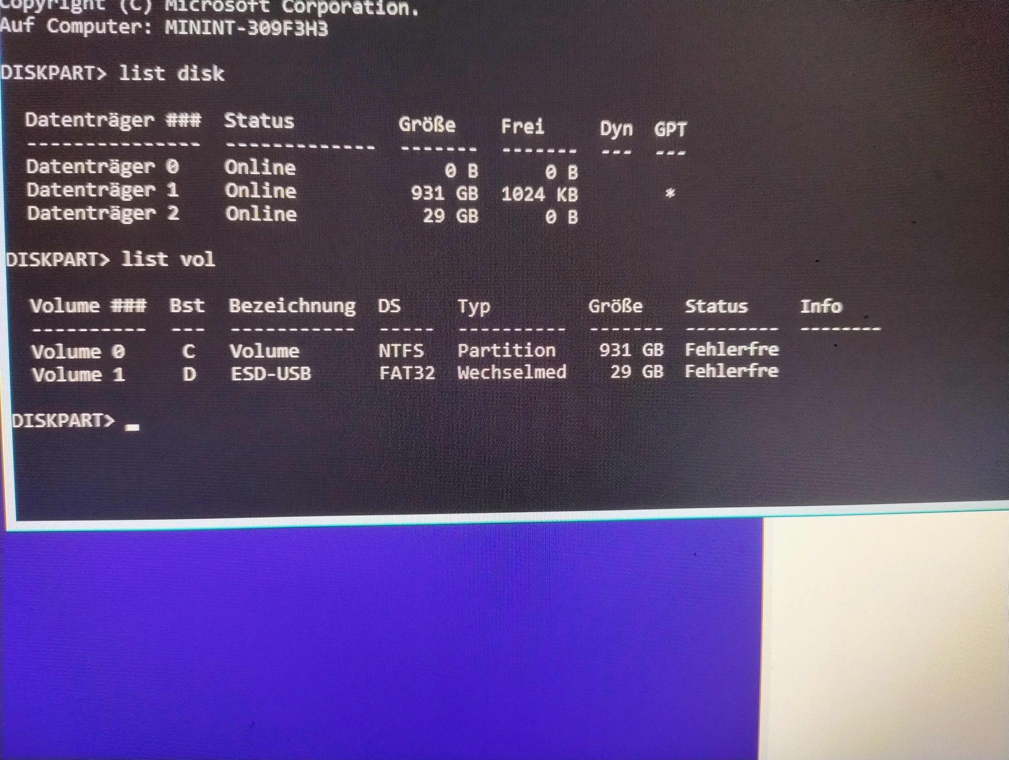

Neue Beobachtung:
Wenn die SSD angeschlossen ist, bootet der Rechner nicht mehr richtig mit dem USB Stick (Boot Priorität 1 beim USB Stick). Entweder der Bildschirm bleibt grau oder lila, ohne Menü zum Auswählen. Nehme ich dir SSD vom Strom, startet der Rechner mit dem USB Stick - eine Reperatur kann dann ja aber gar nicht funktionieren.
Kann es daher sein, dass die SSD einfach hin ist?

Das Problem ist folgendes: Ist die SSD angeschlossen, komme ich gar nicht mehr zu dem Punkt. Er zeigt mir nur noch einen lila oder grauen Bildschirm an, wenn ich vom USB Stick booten will.
Daher meine Vermutung, dass die SSD Schrott ist - will der USB Stick mit der Windows-Installation auf die SSD zugreifen, kann das nicht und bleibt deswegen beim lila Bildschirm (das ist der Hintergrund von dem Windows USB Stick)?

Jetzt hat er das Menü doch mal geladen, aber ich finde die SSD nicht. Dort ist nur die HDD und der USB Stick abgebildet.
