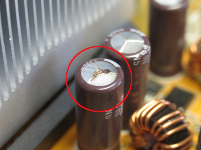

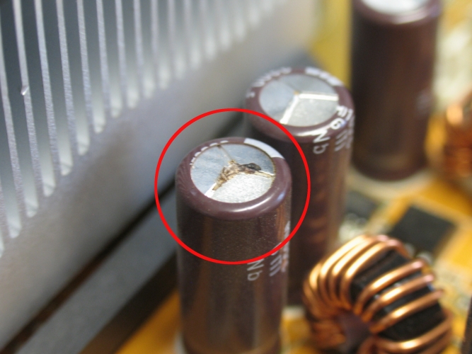

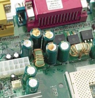

sind auf dem Board aufgeplatzte Elektrokondensatoren zu sehen?

@bisy: Nach defekten Kondensatoren hab ich auch geschaut - aber nix gefunden...
