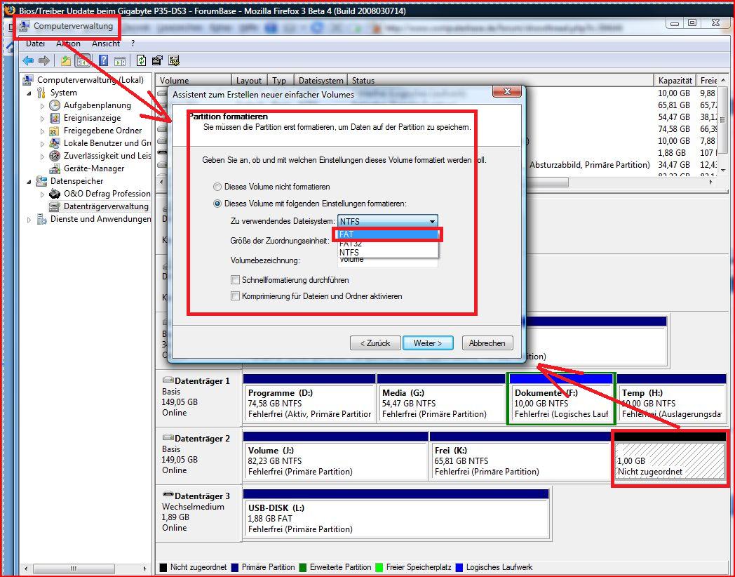

wie wäre es damit, siehe bild.

ein stück festplatte hat man doch immer mal über und über das alter wollen wir lieber nicht reden. :D
Und wie soll ich ein Stück Festplatte zu Fat formatieren während Windows darauf installiert ist? ^^
