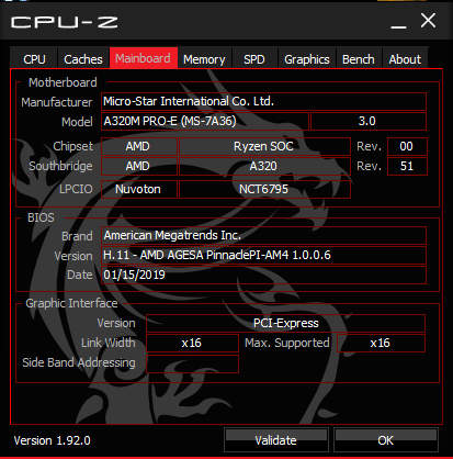

Hallo zusammen, ich komme leider nicht mehr weiter und brauche nun Hilfe.

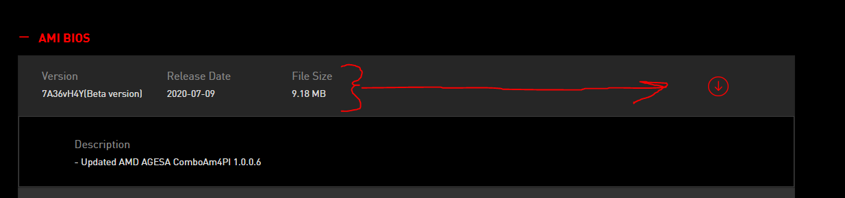

Also, ich habe den aktuellsten Treibe direkt bei MSI.com runtergeladen und habe es schon mit zwei verschiedene USBs versucht. M-Flash gestartet, jedoch erkennt er nur den Ordner aber nicht den Treiber. Den USB habe ich schon in alle Formate Formatiert und trotzdem nix. Hab es sogar Bootbar mit Rufus gemacht, NIX. Der Treiber hat keine .exe Datei, daher muss ich das alles über BIOS M-Flash Booten.
Wer kann mir da helfen? Zur Info, auf der .de Seite gibt es keine Treiber für mein Board, nur auf .com und die letzte Version ist eine BETA Version

Zeig einfach mal her was du da heruntergeladen hast (Bild).
Das hier:
@Ltcrusher, dann nennt es von mir aus UEFI Treiber!!! Das Bios oder auch UEFI läuft unterhalb von Windows, die Firmware läuft nicht auf der Festplatte sondern auf einem Flash-Speicher auf dem Mainboard.....
Und ja man kann die Firmware aktualisieren. Die einzige vernünftige Antwort kam vom @Nickel danke
@Nickel genau diese Datei habe ich runtergeladen

Also lt. MSI muss dein Stick in FAT 32 oder NTFS formatiert sein.
Das runtergeladene Bios File (.zip) entpacken und die Bios Datei, siehe Link , ohne Ordner auf den Stick legen.
