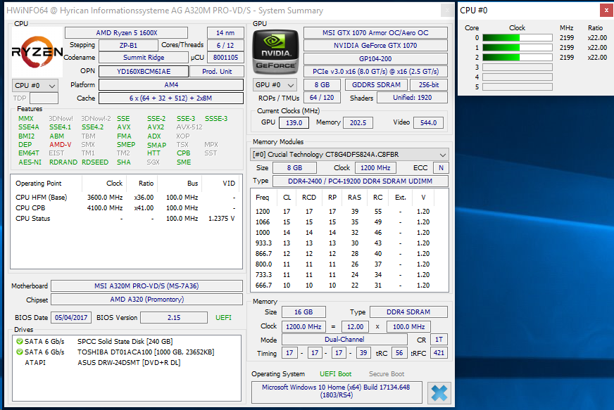

Lade dir mal HWiNfo64 runter und beim Starten darf kein Haken gesetzt sein. Damit bekommst du eine Übersicht über alle Teile die Verbaut sind und auch über das MB.
Danach solltest du schauen ob der aktuelle Chipsatz Treiber installiert ist.

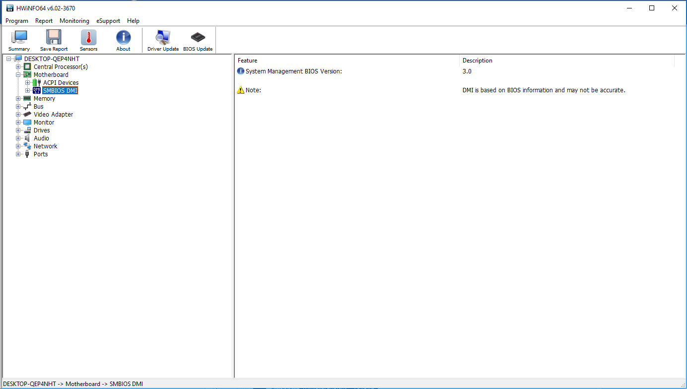

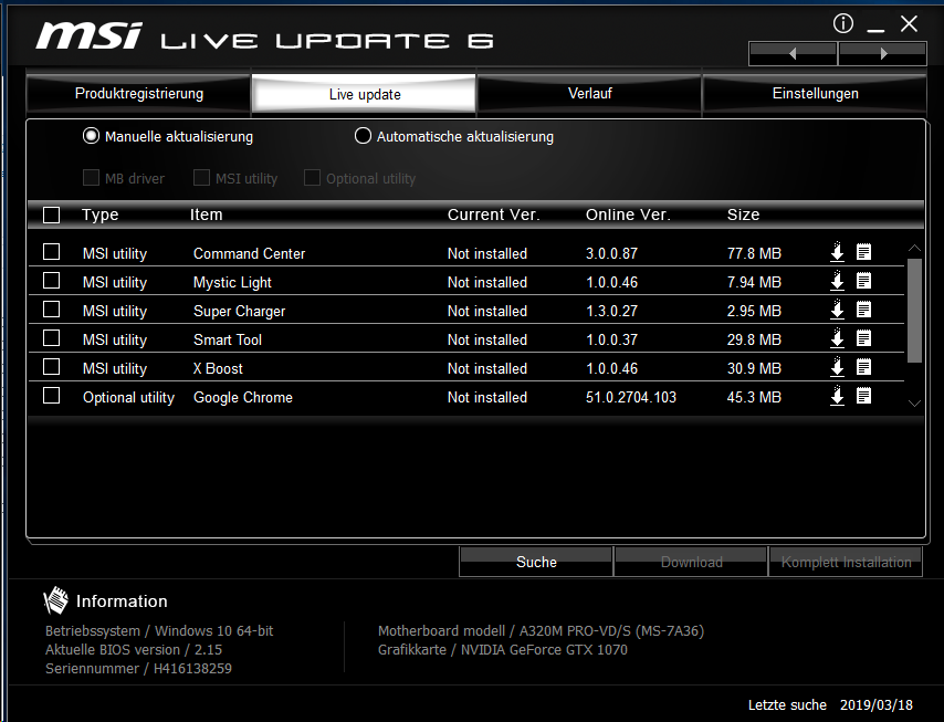

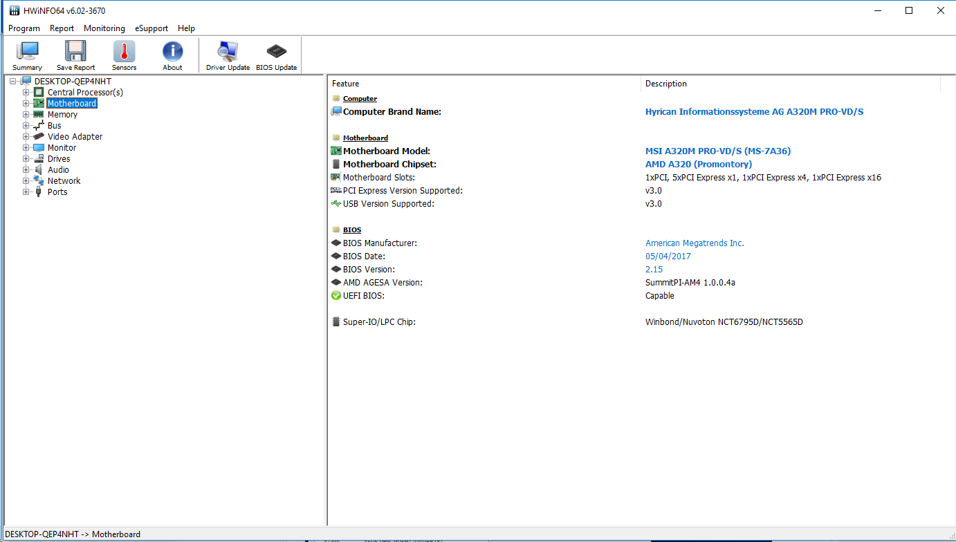

Screenshots aus dem HMINFO:
764915
764916
764917
Warum läuft der Prozessor nur so wenig? :o
Schlechte Karten, das ist ein OEM Board! Da musst du auf der Hersteller Seite von Hyrican schauen.
Da Hyrican auf ihrer Seite kein Download anbietet, musst du dich mit dem Support in Verbindung setzen. Mal höflich nachfragen ob es ein neues BIOS gibt und sie es dir zuschicken können.
Deine CPU läuft ja im Turbo auf 4,1 GHz aber der RAM ist mit 2400 MHz ziemlich lahm. Da es ein A Board ist kannst du nicht die CPU übertakten, aber vielleicht klappt das mit dem RAM.

@Müritzer Wie meinst du, dass die CPU auf 4,1 GHz läuft? Im Ryzen Master und im HWMonitor und auch in CPUZ steht überall 2200MHz.
Ich habe vorhin irgendwann die BIOS einstellungen zurück gesetzt, vorher lief der Prozessor auf 6 Kernen mit 2200 MHz... Wie bekomme ich den jetzt wieder auf den richtigen Zweig, bzw. optimalerweise zu den 3,6 auf 6 Kernen?
Das müsste ja auch mit dem alten BIOS klappen.
