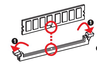

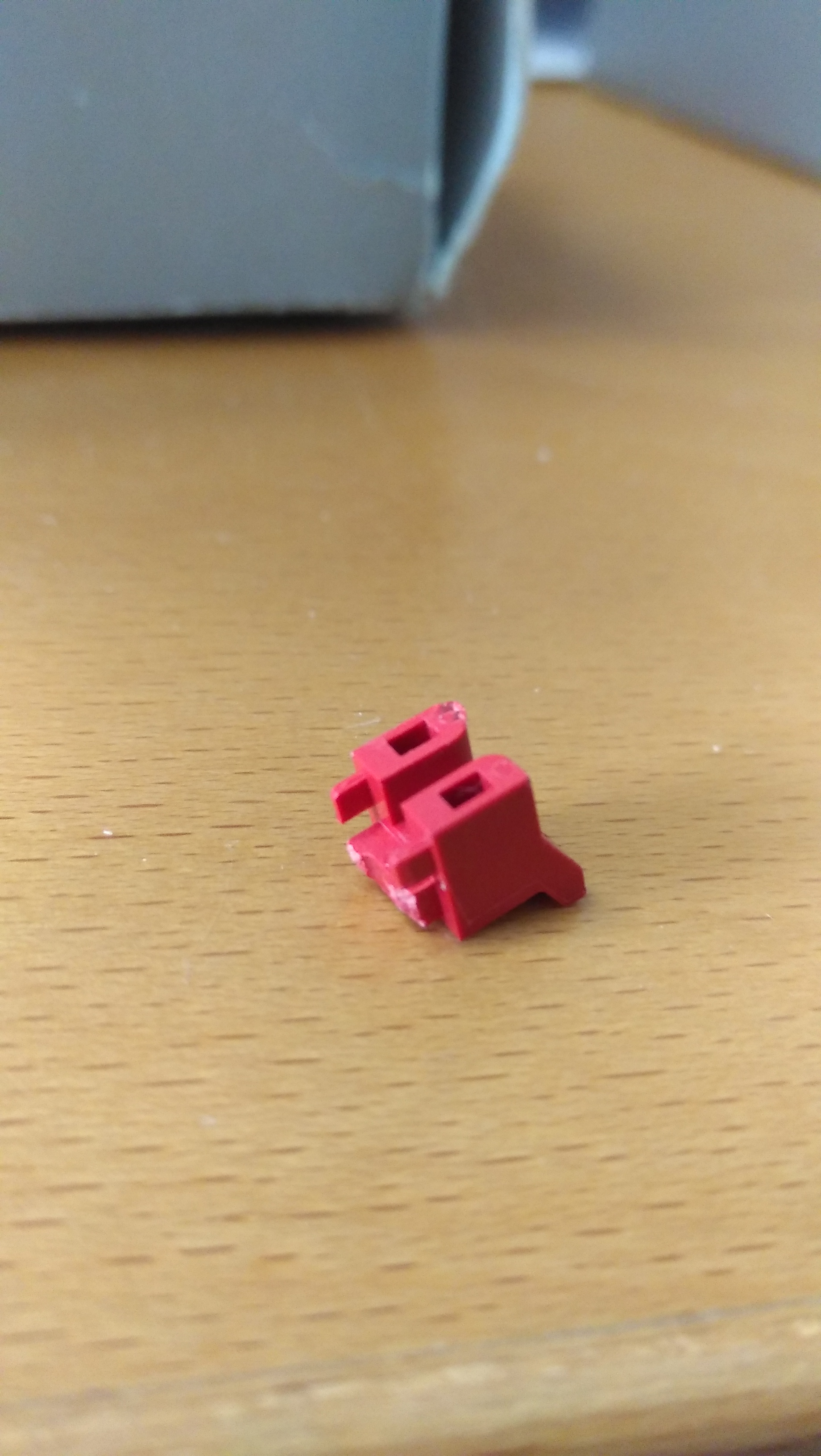

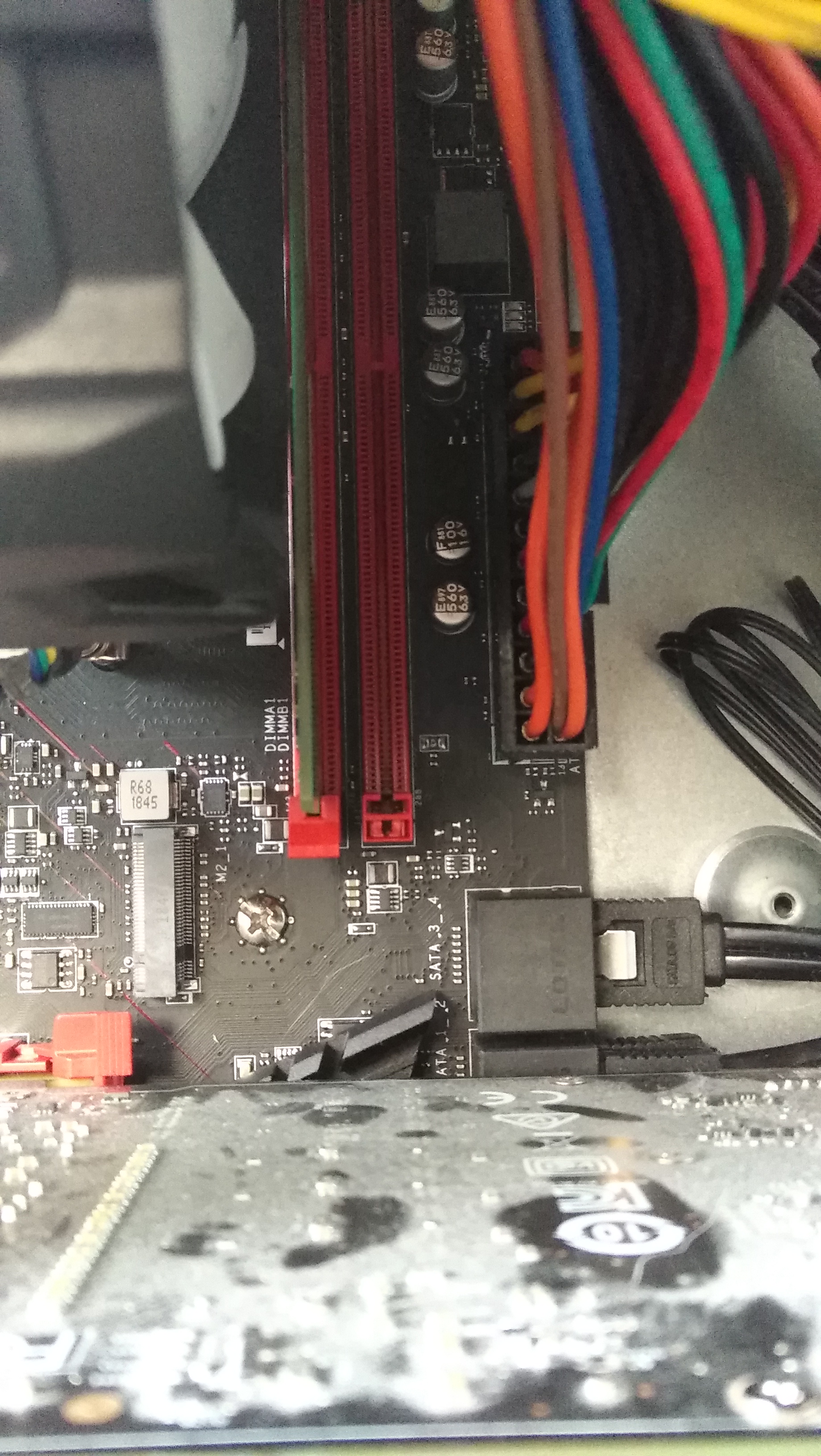

Bzw. ein Problem hatte ich beim RAM... Ich wollte die RAM Riegel wie es in der Anleitung und für mich bisher bekannt auf beiden Seiten öffnen. Dabei ist auf der linken Seite (zum Boden hin) eine spitze abgebrochen. War aber alles nur aus plastik und sieht nicht bedeutend aus. Habe eigentlich nicht feste gedrückt aber war dann halt ab. Habe es dann einfach wieder drauf gesteckt und dann herausgefunden dass man bei dem Mainboard scheinbar nur auf einer Seite den RAM entriegeln kann...
Welches Mainboard hast du jetzt genau gekauft? Mir fällt spontan keines ein, an dem nur eine Seite zu öffnen ginge?
Ich habe das aus der Empfehlung von @Ratz_Fatz (https://www.cyberport.de/?DEEP=2303-98S&APID=14) B450M Gaming Plus gekauft. Wie gesagt in der Anleitung steht auch, dass man die RAM dinger zu beiden Seiten öffnen soll...
Es sind keinerlei Kontakte oder sonstwas mit dem kleinen Eck in Verbindung... also eigentlich hätte ich gedacht, dass das jetzt optisch nicht perfekt ist aber für die Funktionalität egal...

Mit Gewalt ist halt meistens keine Lösung.
Sind die Dinger evlt. zum schieben bzw. leicht nach vorne ziehen und dann drücken gedacht? Hatte ich auch schon mal. Wenn die Klammer aber nie "offen" war bekommst du den Riegel jetzt wsl auch nicht mehr rein.
Wenn da noch ein kleiner Rest von dem Plastik dran ist, kannst du versuchen ob du das vorsichtig mit einem kleinen Gegenstand (umwickelter Schraubenzieher oder ähnliches) noch aufbekommst. Kann dann aber natürlich problematisch werden den Slot jemals wieder aufzubekommen wenn der RAM steck.
Dein Problem liegt ziemlich sicher jedenfalls daran.
Edit: Bedienungsanleitung sagt ja auch schräg nach vorne drücken. Nicht gerade nach unten..
767822
Die Bedienungsanleitung ist an der Stelle Falsch. Ich kann den Slot noch problemlos montieren. Habe ihn für das Foto nur heraus genommen. Der andere RAM Slot lässt sich genau so wenig öffnen... Man kann auf der Seite den Ram von oben gerade rein schieben, wenn auf der anderen Seite der Slot offen ist.
Und gedrückt habe ich genau so wie es immer geht... Ich meine die andere Seite habe ich ja auch auf bekommen. Habe halt gedacht der Nippel hängt ein bisschen und dann hatte ich ihn in der Hand.
OKAYOKAY Er war auf der festen Seite nicht eingerastet... Da war ich wohl zu vorsichtig. ICH HABE EIN BILD JUHUUUUUU
