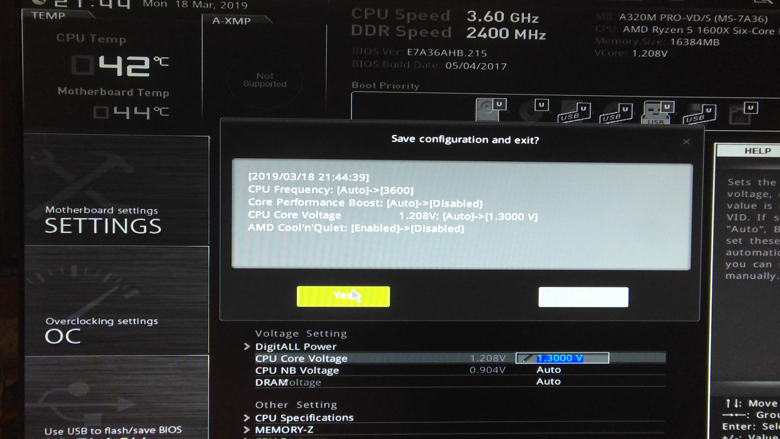

Ich glaube ich habe es verkackt. Ich habe jetzt nach bestem Wissen wie es in irgendeinem anderem Forum stand den Takt und die Volt Zahl geändert und jetzt ist nur noch schwarzes Bild. Kein Weg ins Bios kein gar nichts. Ich gehe jetzt schlafen, keine Lust mehr.
Einfach CMOS Clear machen, dann ist alles wieder auf Werkseinstellung. Du kannst mit dem Chipsatz nicht übertakten.

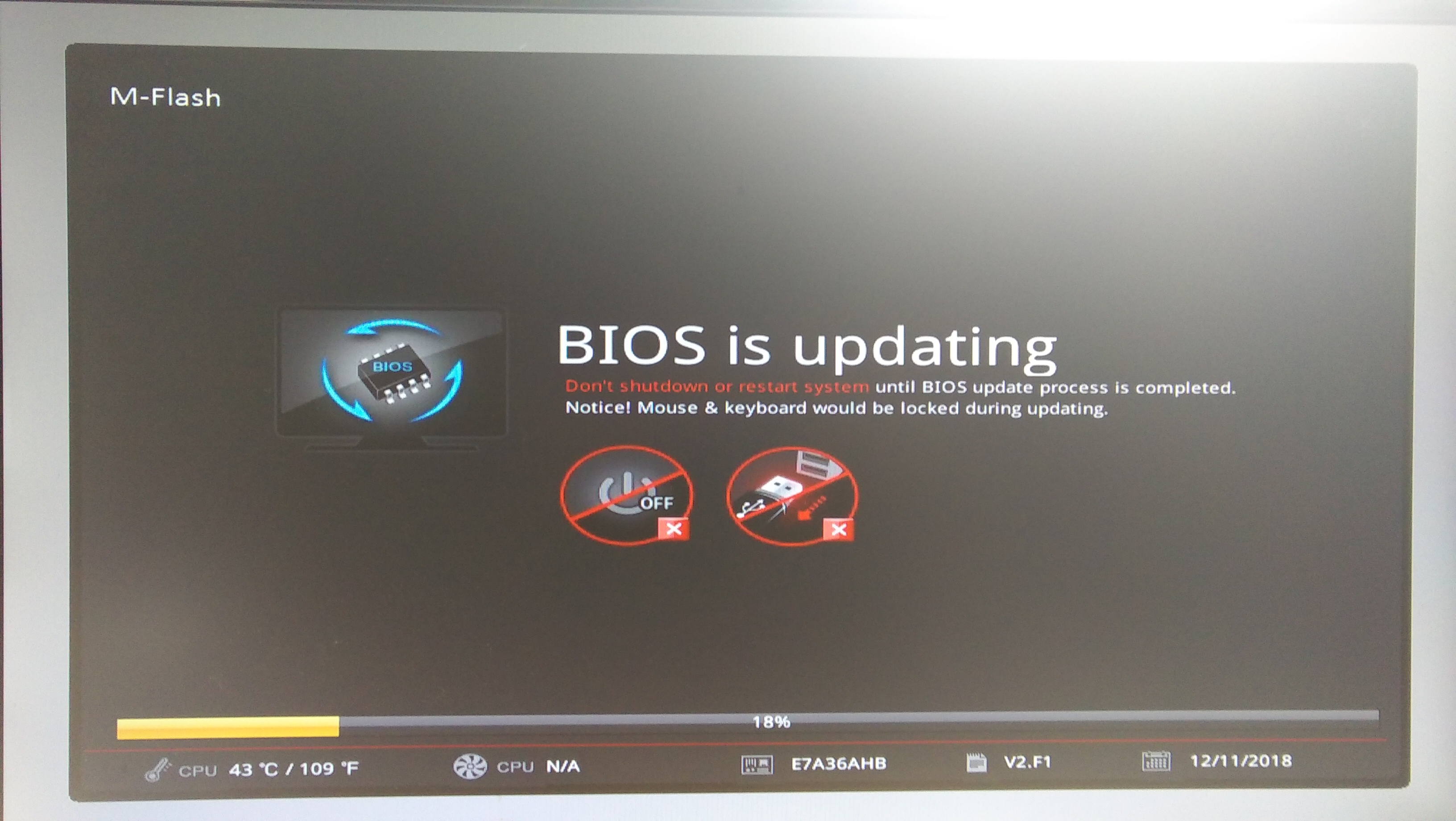

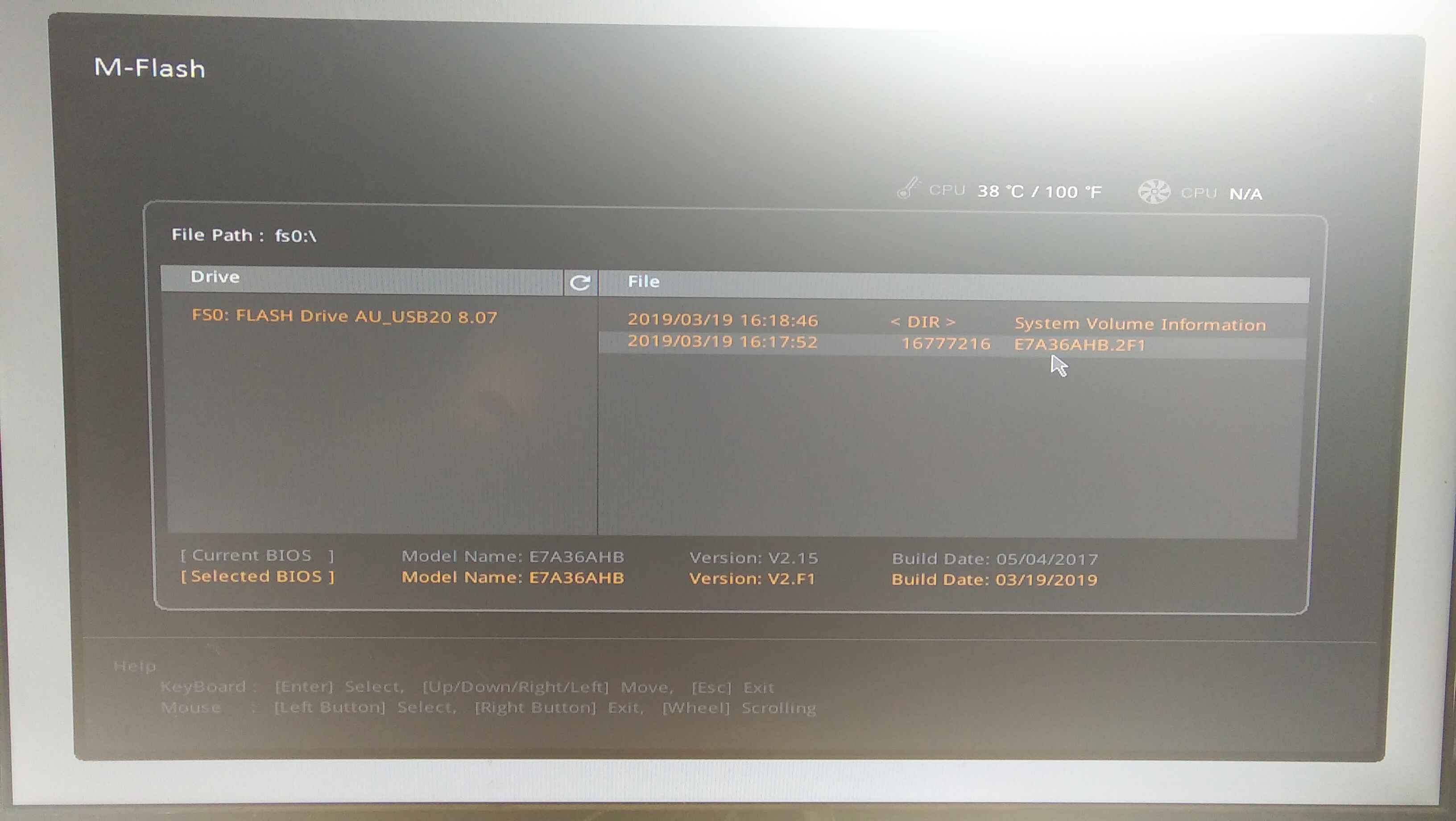

Voller Hoffnung also den PC gestartet, die neue BIOS Version auf den Stick gezogen und ab ins BIOS. Dort ins M-Flash und siehe da, eine BIOSdatei ist sichtbar :)
765212
Also den lang ersehnten schritt der Installation gestartet. Wunderbar, sieht gut aus!
765210
So, update ist durch. Ich glaube der Rechner hat sich dann neu gestartet (bin mir aber vor lauter entusiasmus nicht ganz sicher). Auf jeden Fall kam kein Bild. Ich habe ja aber vorher in einem Forum gelesen, dass der erste Neustart bis zu 5 Minuten dauern kann also keine Panik.

Hier ist die BIOS Datei die mir zugeschickt wurde mit der ich das update gestartet habe: Oh, das Dateiformat ist nicht erlaubt. Ist eine .2F1-Datei. Falls jemand was mit der anfangen könnte kann ich die irgendwo hochladen oder so... einfach bescheid geben.

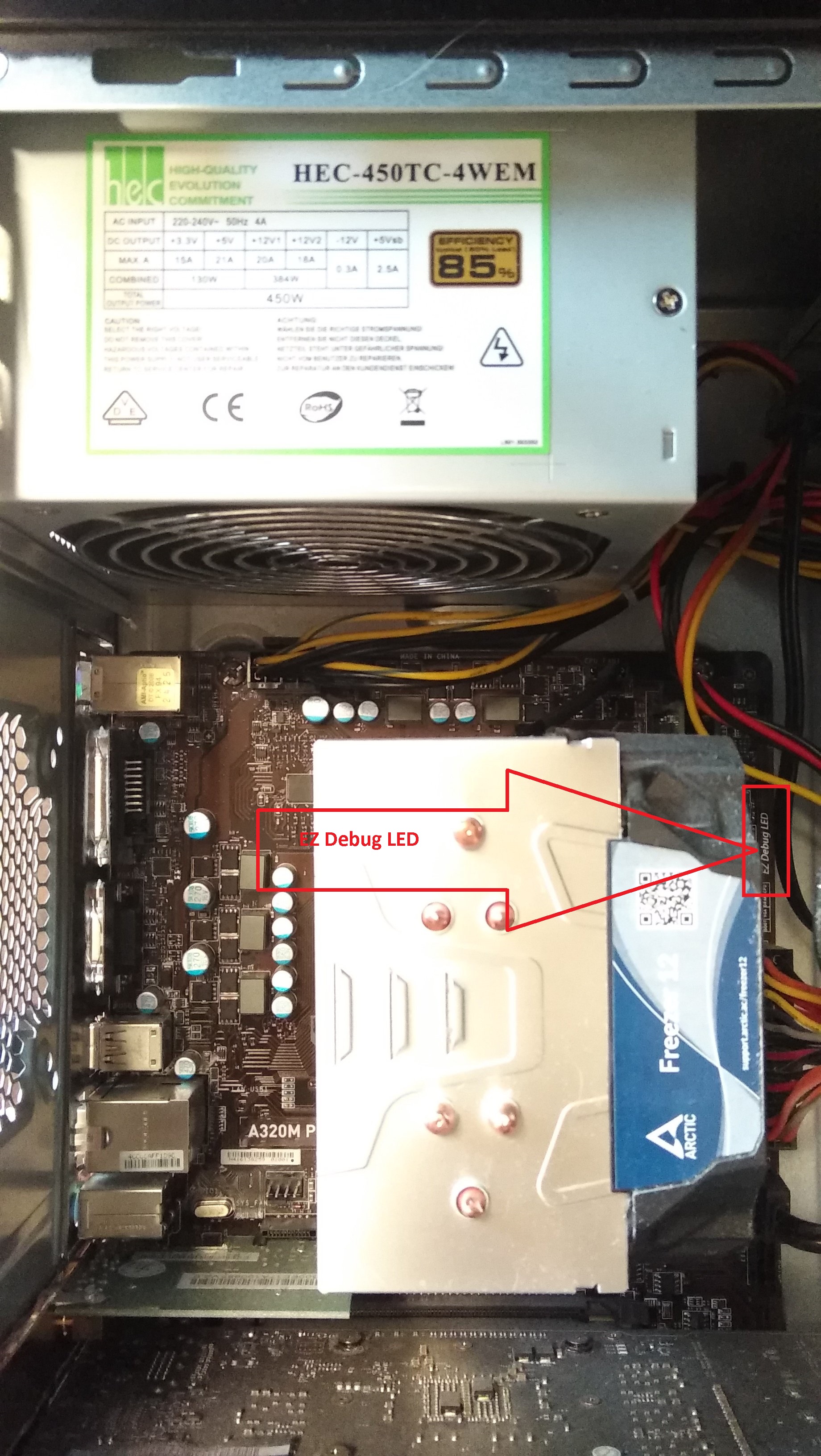

Das Board müsste Debug LEDs, beim 24 Pol Anschluss haben, mal genau darauf achten welche leuchtet.

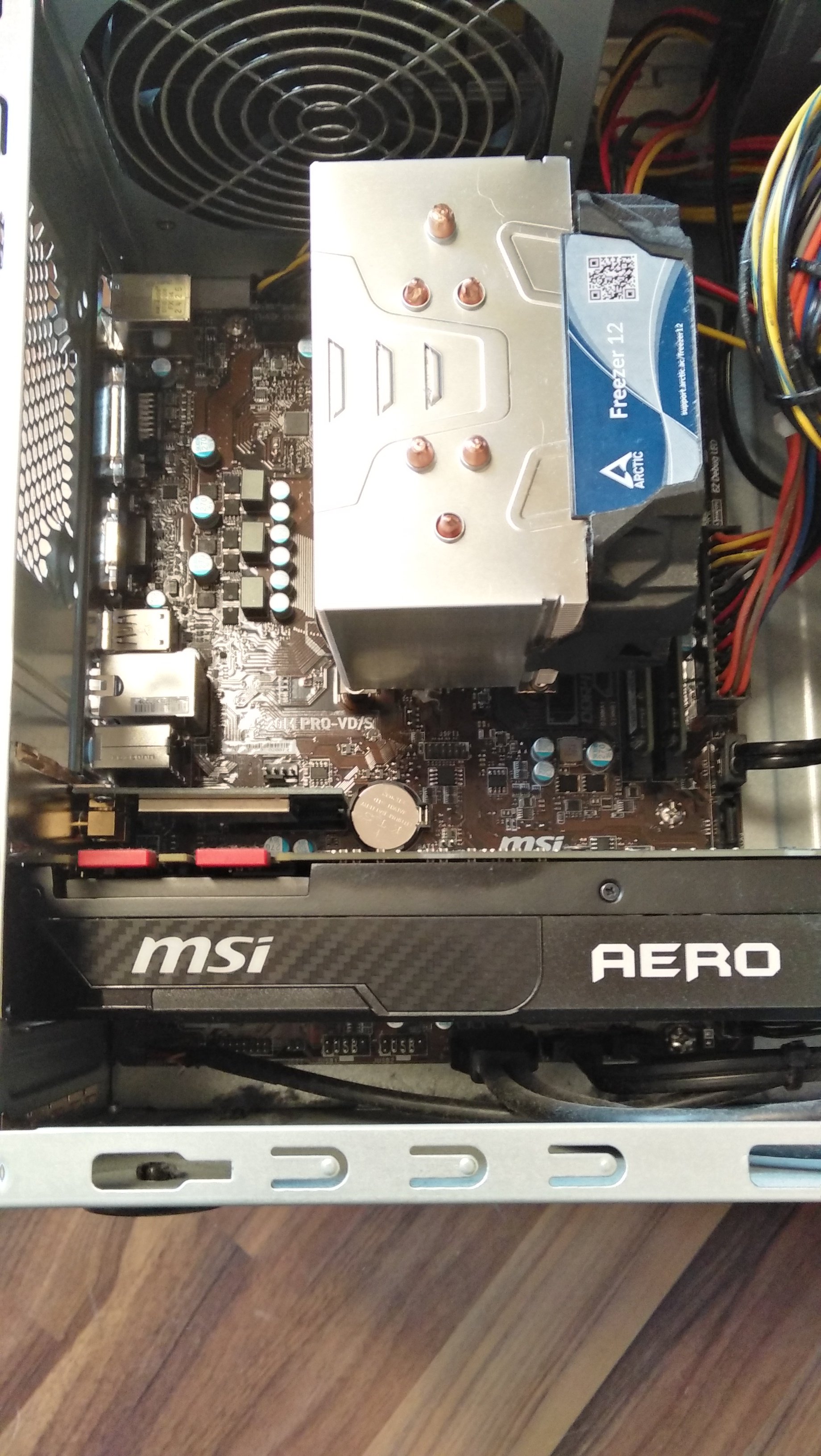

So siehts jetzt gerade im Rechner aus:
765246
765247
Wo ist da eine debug LED? Ich habe keine entdeckt, habe aber auch kein geschultes Auge. Ich glaube gerade entdeckt zu haben, dass die SSD an einem SATA 1 Port angeschlossen ist... :o am ende war das das ganze Problem von den performancerucklern?
@Ratz_Fatz Ich habe das Netzteil ausgeschaltet und mit einem beliebigen USB-Kabel den Kurzschluss zwischen den Pins erzeugt. Das hat vor dem Biosupdate gut funktioniert.
765252
@Müritzer ahh, danke. Wie gesagt kein geschultes Auge... und jetzt weiß ich auch welcher der 24 Pol anschluss ist :D
Also mit allen sachen angeschlossen läuchtet die oberste als CPU. ich werde mich jetzt mal dran machen die graka auszubauen, sonst komme ich nicht an die festplattenstecker... :(
765254
ohne Festplatten und ohne graka läuchtet auch die CPU LED... das würde ja heißen dass die CPU ein problem hat... die hat ja aber die ganze zeit funktioniert, wenn auch nur mit 2,2GHz
