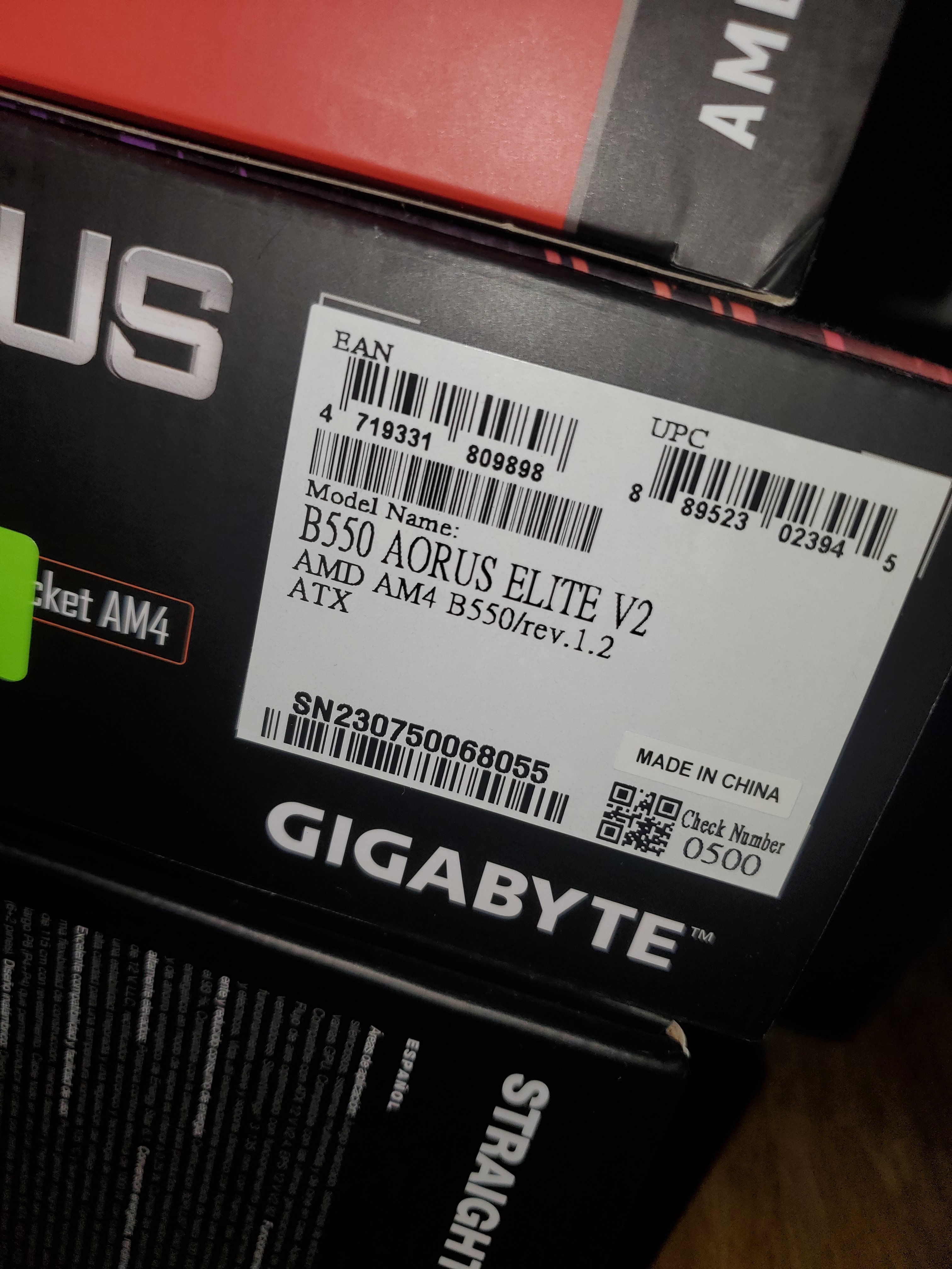

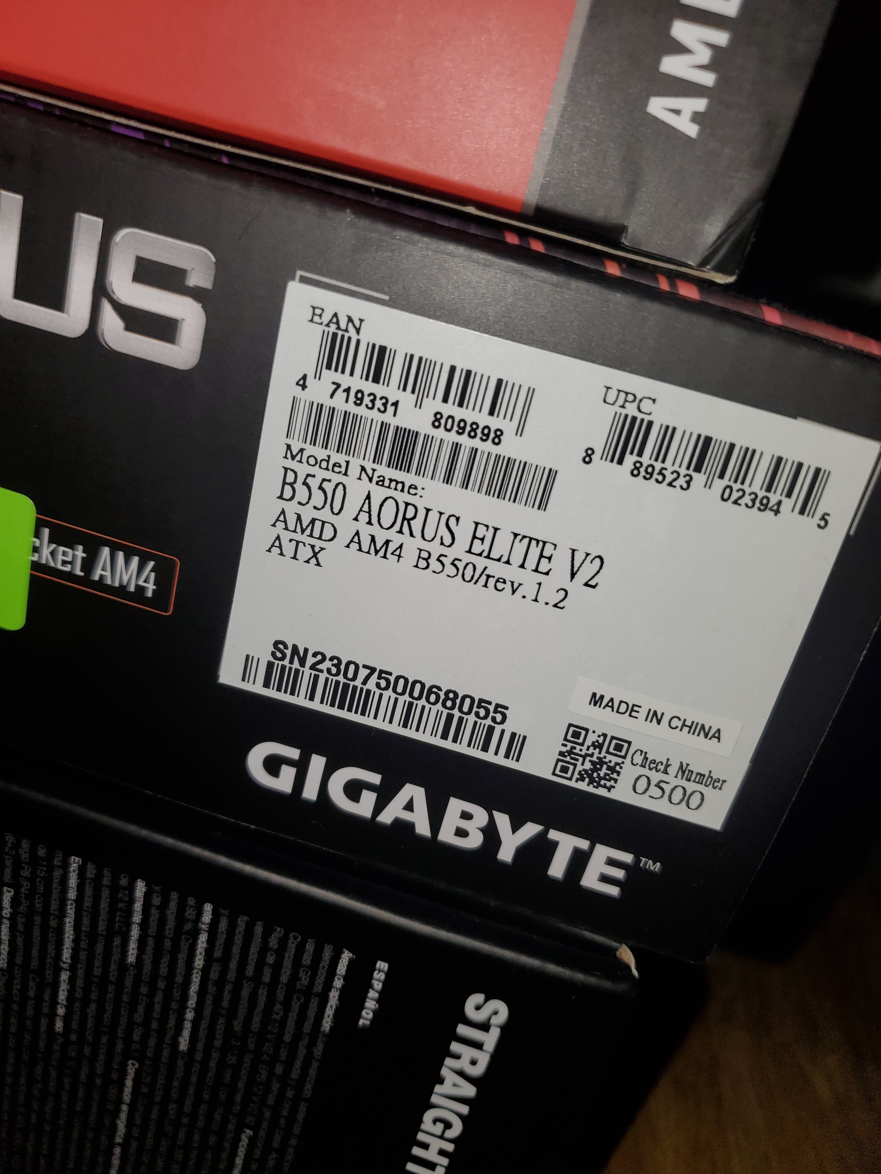

Auf der Verpackung!
Oh okay!!! Hahaha 😅🤣🤣 Ich gucke mal eben!
Ist doch rev 1.2... Dann wirds daran nicht gelegen haben...

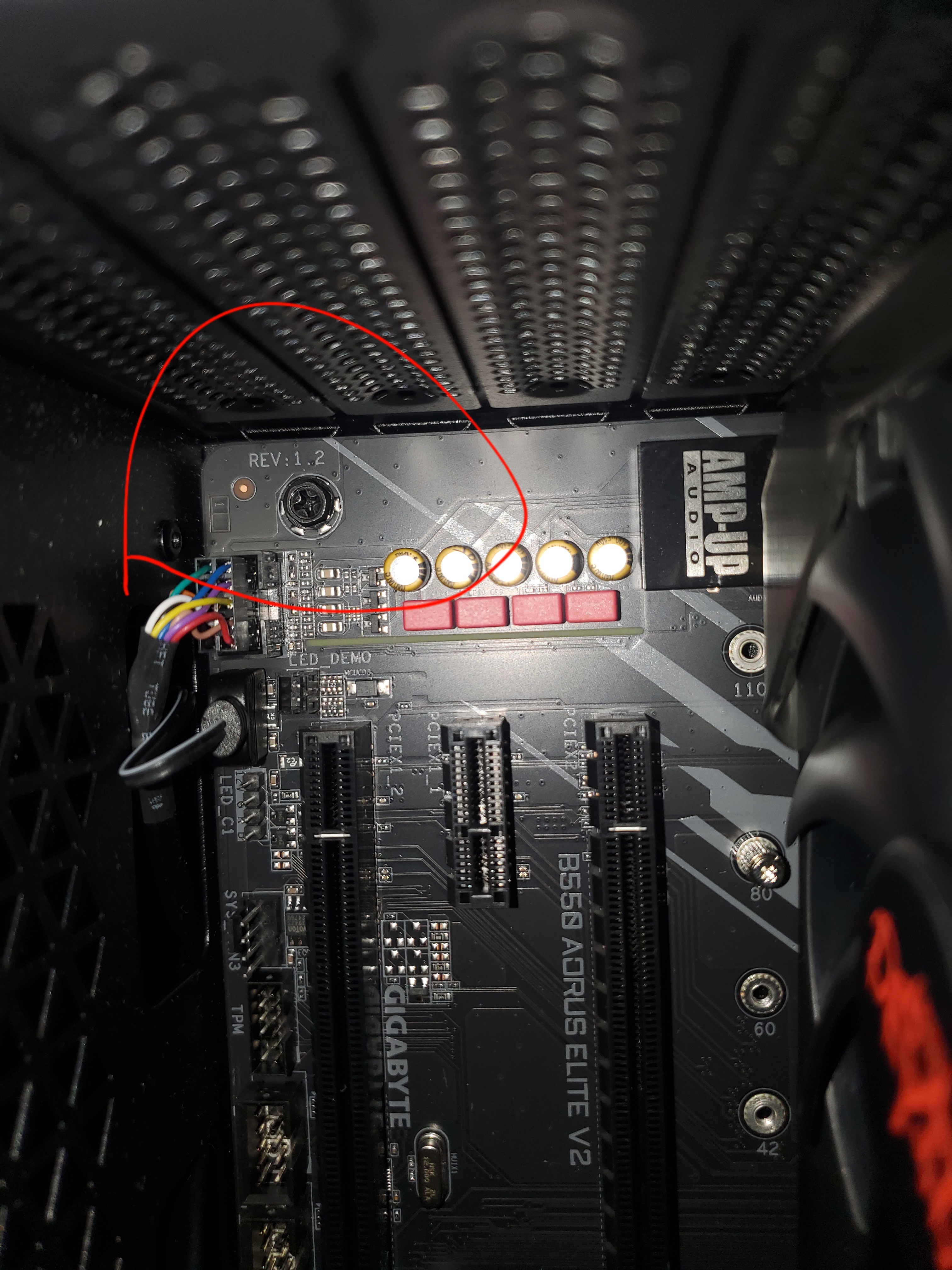

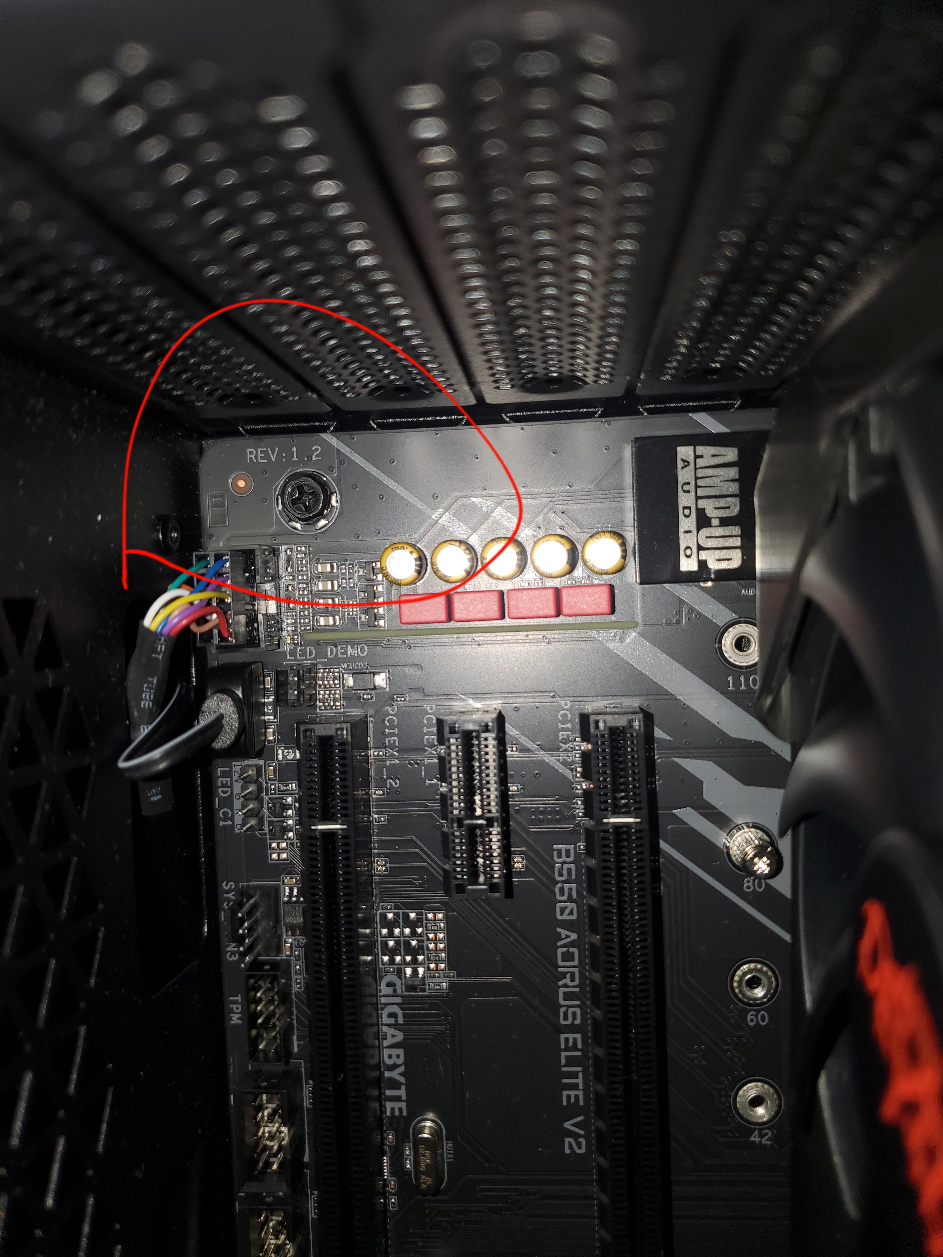

Aufkleber mit der Revision her nein, mit der Seriennummer auf dem 24-poligen Stromanschluss.
Die Board-Revision steht unten links auf dem Mainboard!

BigMidiTower schrieb:
Schau zur Sicherheit mal auf dem Board nach. Unten links in der Ecke sollte etwas wie Rev... zu erkennen sein.
Ist Rev 1.2
