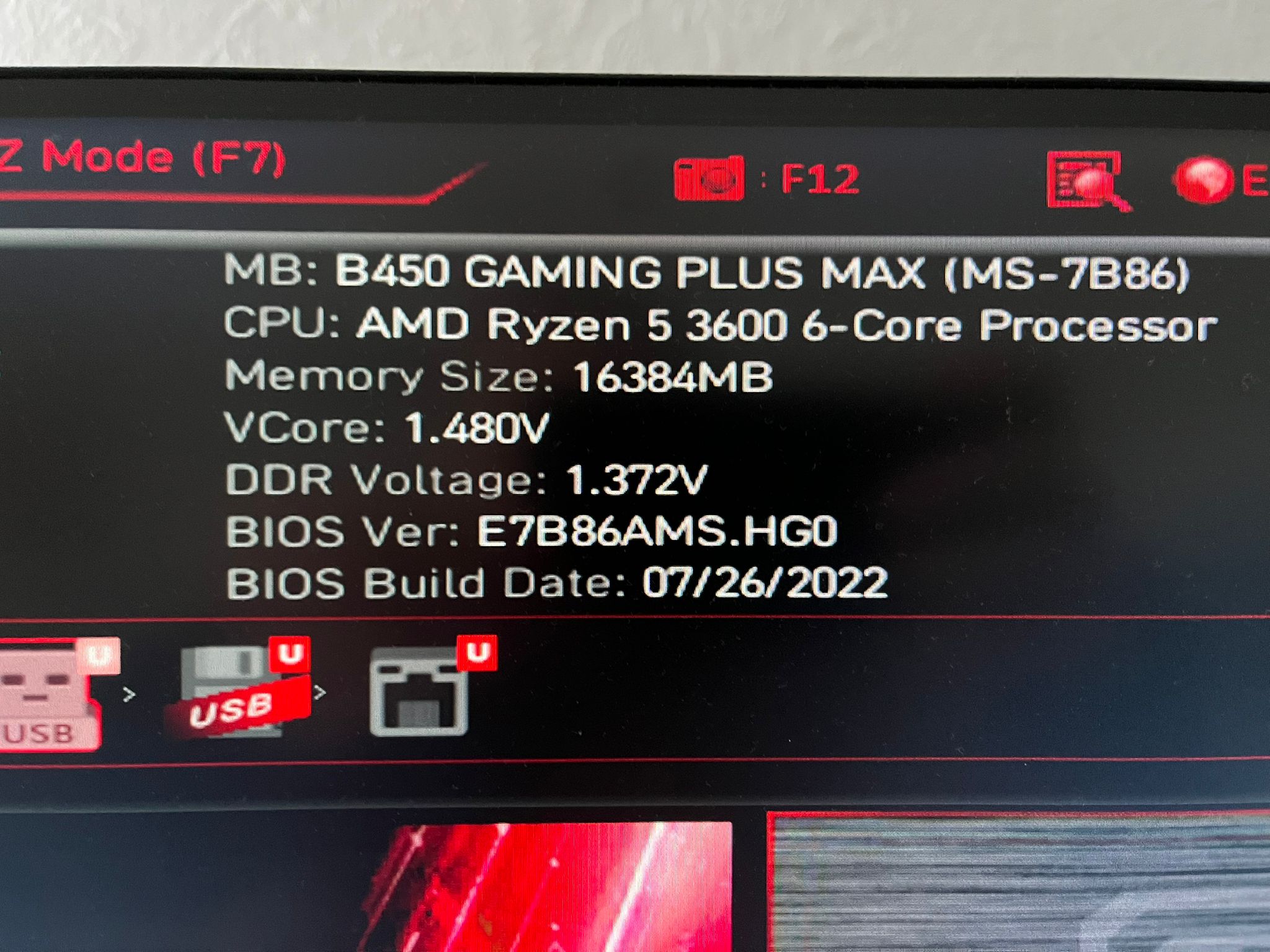

Ich habe ein Foto von der alten BIOS Version gemacht bevor ich versucht habe zu updaten, weil ich vergleichen wollte, ob alles geklappt hat, vielleicht hilft dieser Screenshot:

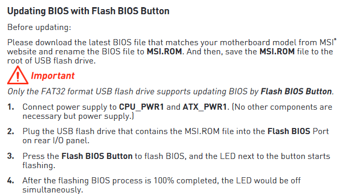

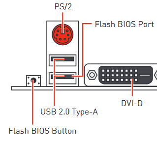

Hier ist der Flash BIOS Button, mit dem du auch ein BIOS- Update anstoßen kannst, wenn du z.B, keine Bildausgabe mehr hast:
https://download-2.msi.com/archive/mnu_exe/mb/B450GAMINGPLUSMAX.pdf
Ein BIOS- Flash mit Hilfe der Flash BIOS Funktion kannst du (zur Not) auch ohne verbaute CPU, GPU und Ram durchführen.

Das BIOS Update ist NICHT durchgelaufen. Mein BIOS ist von 2024, deines von 2022. Ein neueres Bild hast du leider nicht dabei.

Formatier den Stick auf FAT32. Kopier dann das BIOS File auf den Stick und benenne sie in MSI.rom um. Steck ihn hinten ein (blau markiert), drück die Taste (rot markiert) auf dem Bild für ca. 3s und warte ab, bis die LED aus geht.

Aktualisieren des BIOS mit der Flash-BIOS-Taste
Vor dem Update:
Bitte laden Sie die neueste BIOS-Datei, die zu Ihrem Motherboard-Modell passt, von MSI® herunter
Website und benennen Sie die BIOS-Datei in MSI.ROM um. Und dann speichern Sie die MSI.ROM-Datei im
Stammverzeichnis des USB-Sticks.
Wichtig
Nur das USB-Flash-Laufwerk im FAT32-Format unterstützt die Aktualisierung des BIOS über die Flash-BIOS-Taste.
1. Schließen Sie die Stromversorgung an CPU_PWR1 und ATX_PWR1 an. (Es gibt keine anderen Komponenten
notwendig, aber Stromversorgung.)
2. Stecken Sie das USB-Flash-Laufwerk, das die MSI.ROM-Datei enthält, in den Flash-BIOS-Port
auf der hinteren I/O-Leiste.
3. Drücken Sie die Flash-BIOS-Taste, um das BIOS zu flashen. Die LED neben der Taste startet
blinkt.
4. Nachdem der Flash-BIOS-Vorgang zu 100 % abgeschlossen ist, erlischt die LED
Danach BIOS Reset durchführen (Post #14) und danach ggf. wieder eigene Einstellungen vornehmen wie XMP Profil laden etc.
