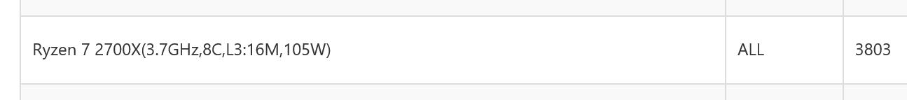

Warum die Frage, der Ryzen 7 2700X passt doch in das Asus X370 F Gaming?
CPU Supportliste zum X370 F Gaming:

Eben, erst ab AGESA 1000a und damit ab Bios 3803... - ist das Bios älter kommt kein Bild und ein Update ohne passende CPU ist mit diesem MB nicht möglich.
