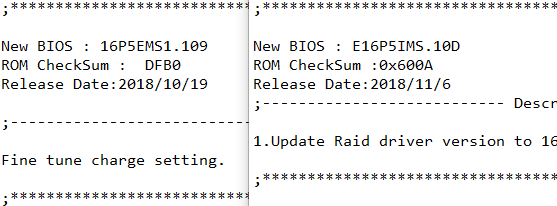

Seht euch bitte die Readmes an, welche dem BIOS und dem EC Update beiliegen (angehängt) Zuerst das BIOS updaten und dann den EC, da letzter neuer ist. Was ist eure Meinung zu dem ganzen? Kann ein Update überhaupt den Fehler beheben? Im Anhang ein vollständiger AIDA64-Bericht. Vielen Dank für eure Hilfe!
Wie soll ich vorgehen? Zuerst BIOS-Update und dann EC Update? Oder gar das EC-Update gar nicht erst durchführen?

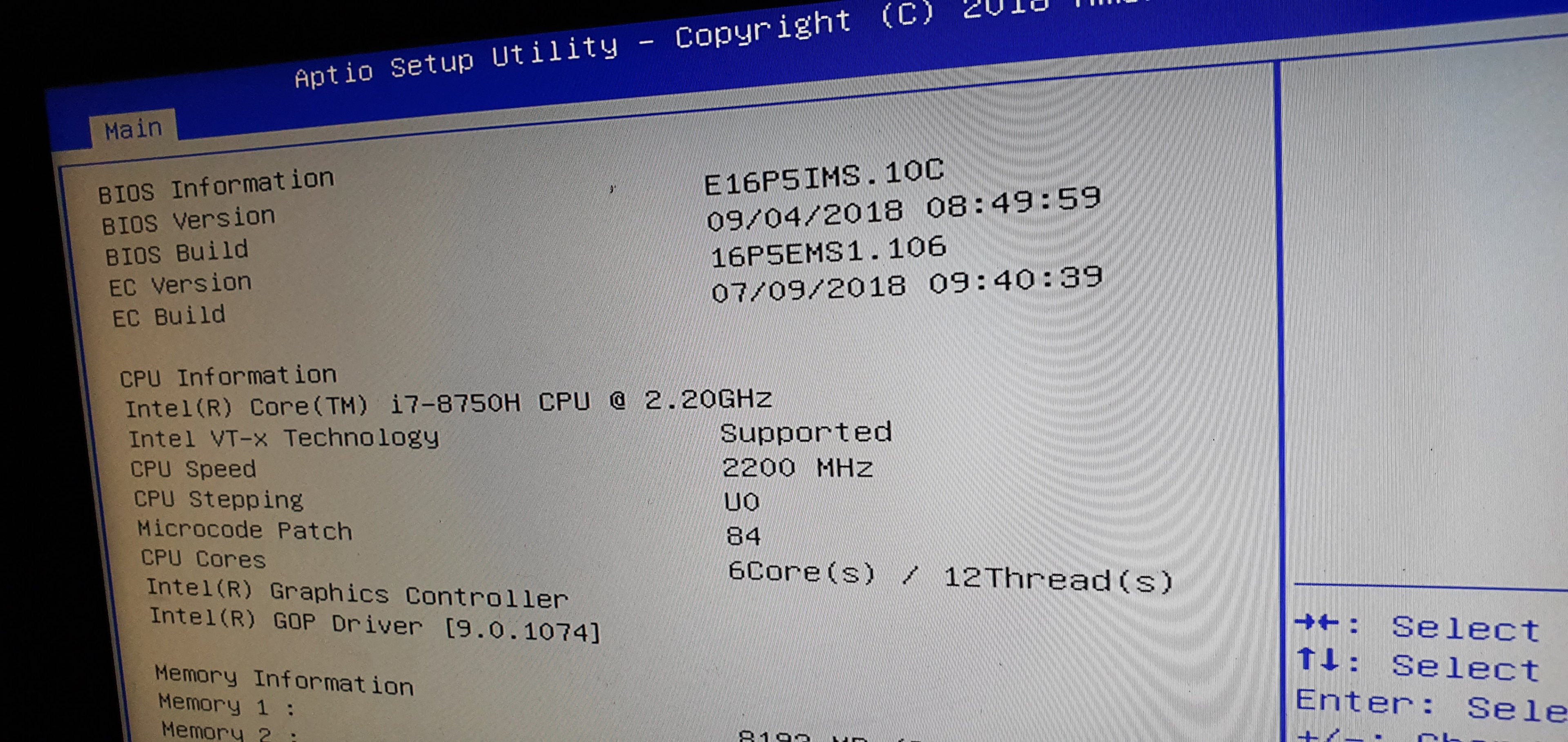

Die Versionsangaben in den Readmes der Beiden überschneiden sich, ist das so schwer zu verstehen? :rolleyes: (im BIOS-Readme wird ganz klar auch die EC-Firmware erwähnt)
Das hier:
796577
bedeutet nix weiter, dass die letzte Firmware (links) ab BIOS *.109 (rechts) eingesetzt werden kann. Aelteres ist nix.
So schwer? ;)

BFF schrieb:
Das hier:
So schwer? ;)
BFF
Schwer nicht aber wenn das für jemand noch "Neuland" ist, dann leicht verwirrend^^
Danke auf jeden Fall!
