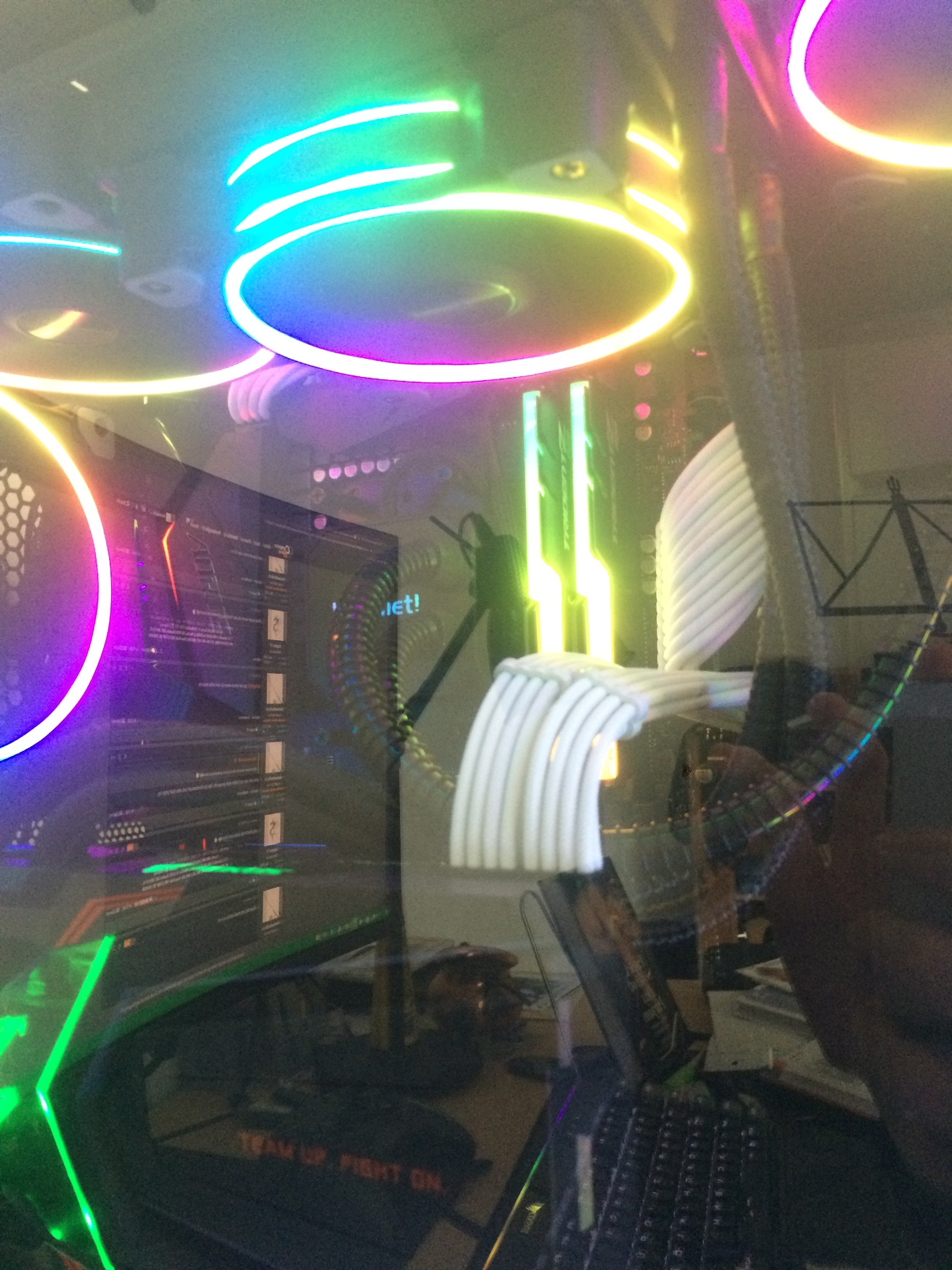

Danke für die ganzen Antworten. Lüfterkurven hab ich schon eingestellt. Ich glaub ich lass das mit dem BIOS dann und tausch lieber den Lüfter.

Wäre super wenn du des Ergebnis präsentieren könntest :)
zeig doch mal, nicht nurn Einzeiler ;)
Reaktionen: H4rtwährR4z3r
okayokay ich mach schon n Foto
man siehts nicht ganz so gut, aber was ich gemacht habe war:
  • abtrennen des Kabels vom Lüfter und anlöten des neuen Lüfters
  • RGB an den RGB-Header angeschlossen
Reaktionen: RaptorTP
