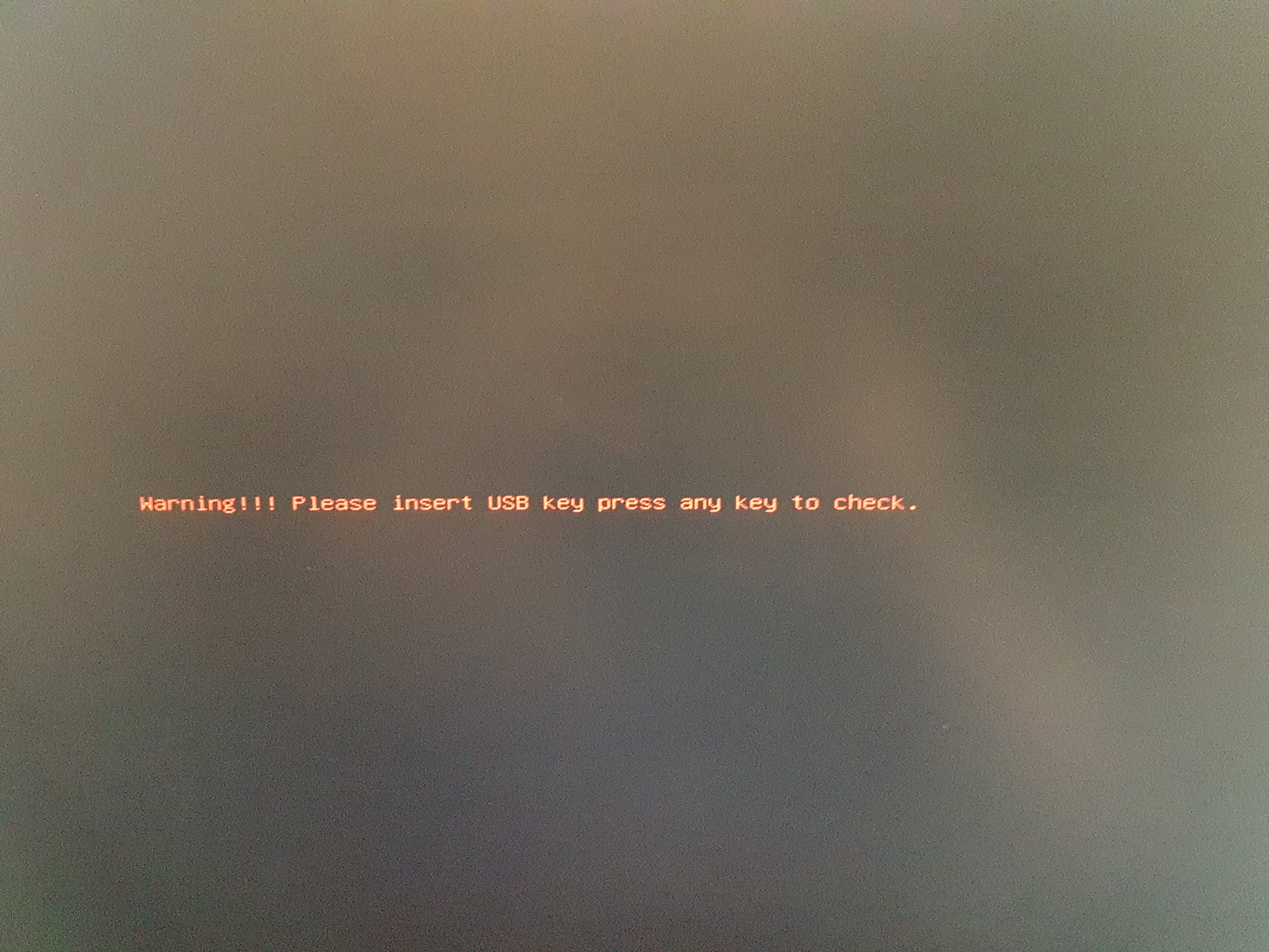

Hi, ich habe für obigen Mai board das BIOS-Update durchgeführt...
Es gab eine neue Funktion "USB Key lock", die ich testen wollte.
Das BIOS hat den Key auf meinen USB-Stick geschrieben, erkennt diesen jedoch beim Start nicht.
Auch ein cmos-Reset ändert nichts.
Jemand diesem Problem schon mal begegnet?
Cmos-reset, nichts.
P.S.: Beachte auch die verschiedenen angepinnten Themen und die Forensuche. Möglicherweise findest du da bereits die Lösung zu deinem Problem.
Das scheint hier wohl der Sinn der ganzen Sache zu sein. Ich hoffe, du hast ein Image deines Systemdatenträgers, das du jetzt wieder einspielen kannst!?
Wie funktioniert denn die Sperre hier genau aus dem BIOS heraus? Lies dir mal diesen Link durch, bei dem eine Softwareversion dieser Funktion beschrieben wird:
https://www.tecchannel.de/a/id-usb-lock-key-usb-stick-als-pc-zugriffsschutz,2039834
(Leider scheint diese Seite nur im Dunkelmodus gescheit zu lesen sein mit ihrer hellgrauen Schrift auf weißem Hintergrund)
@MadDog: ja, rote Schrift auf schwarzem Grund:
" Warning !!! Please insert USB key press and key to check. "
Wenn ich den Stick einstecke passiert aber nichts.
@Dr. McCoy, da passiert nichts.

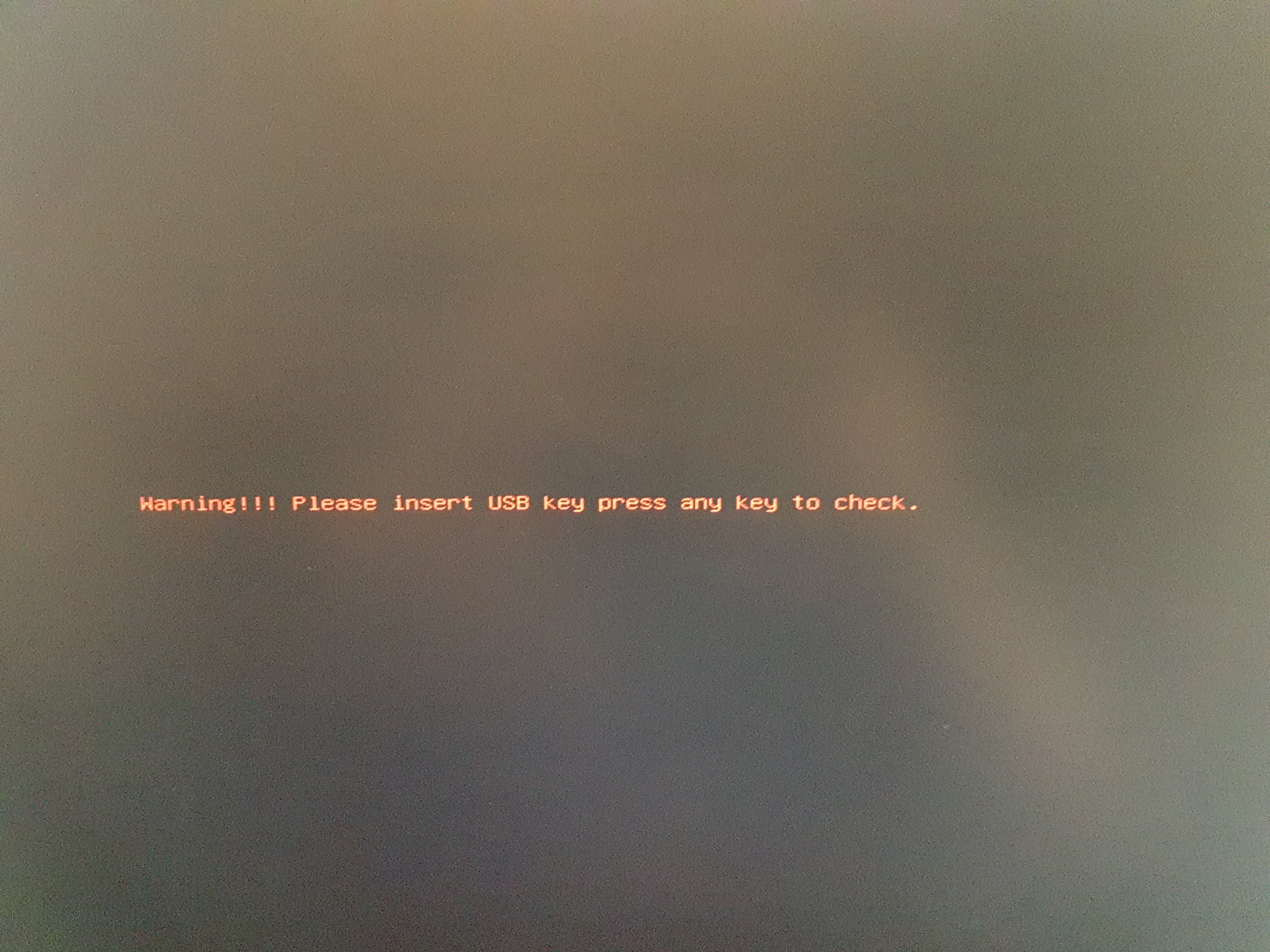

Jemand ein AM4 Board über ?
Hat diese BIOS- Funktion auch etwas auf deine Systemplatte geschrieben oder läuft die Sperre nur im BIOS selbst ab?
Was passiert, wenn du deine Systemplatte abklemmst? Kommst du dann auch nicht mehr ins BIOS? Aktuell kommst du doch nicht mehr ins BIOS oder doch?
Hier mehrere ähnliche Probleme. Wenn der USB Stick nicht bei dir geht, dann benötigst du wohl Support von MSI (sicherlich nicht kostenlos) oder ein ErsatzMainboard. Kannst ja mal schauen ob bei dir die "Lösung" aus dem 3. Beitrag hilft.
Macht ja auch Sinn das man nicht mit so etwas einfachen wie ein CMOS Reset (Jumper) diese Sperre so ohne weiteres aushebeln kann.
https://linustechtips.com/topic/802005-lost-u-key-drive-cant-boot-up-pc/
https://forum-en.msi.com/index.php?...-press-any-key-to-check-need-solution.270483/
https://forum-en.msi.com/index.php?threads/warning-please-insert-usb-key-press-any-key-check.372772/
