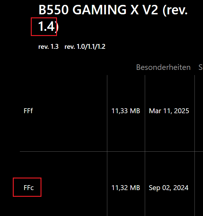

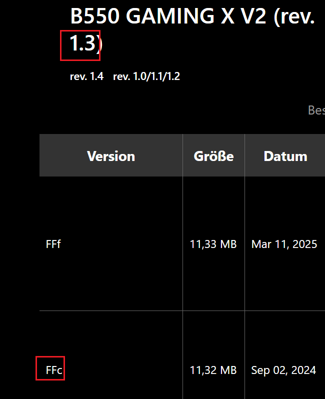

jenstv schrieb:
alle rev. kriegen das selbe BIOS
Nö, vergleich nochmal selber mit den anderen beiden Revisionen....
Gigabyte B550 Gaming X V2
Rev. 1.0/1.1/1.2:
Aktuellstes BIOS, Version F19g https://download.gigabyte.com/FileList/BIOS/mb_bios_b550-gaming-x-v2_8arnr205_f19g.zip vom 11.03.2025 mit AGESA 1.2.0.E.
Rev 1.3/1.4:
Aktuellstes BIOS, Version FFf https://download.gigabyte.com/FileList/BIOS/mb_bios_b550-gaming-x-v2_8arnr303_fff.zip vom 11.03.2025 mit AGESA 1.2.0.E.
Wenn jetzt Version FFc mit AGESA 1.2.0.Cc drauf ist, ist das logischerweise entweder Rev 1.3 oder 1.4 und damit wäre Version FFf das aktuellste...
war die 1.4 danke
hab nun das aktuellste drauf.
DANKE EUCH !
