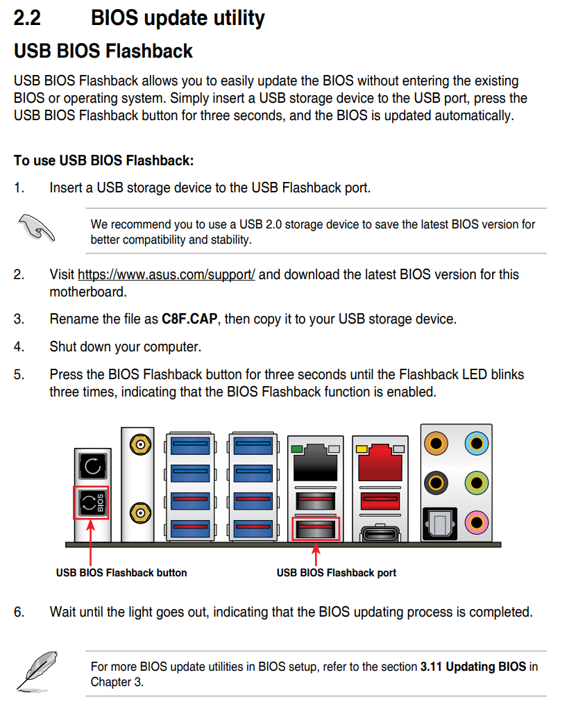

Aus dem Handbuch:
https://dlcdnets.asus.com/pub/ASUS/.../E15393_ROG_CROSSHAIR_VIII_FORMULA_UM_WEB.pdf
Du beschreibst das Flashback, das kannst du auch nutzen. Wäre mir aber wohl zu umständlich, da hinten den Button drücken zu müssen:

Danke aber wenn es über stick mache ohne das der pc läuft sehe ich auch wann es abgeschlossen ist durch eine LED und auch das Display auf dem Mainboard zeigt was an
Ich würde es - wie schon gesagt - aus dem BIOS heraus machen.
Das ist auch die übliche Vorgehensweise. Alles anderen Methoden sind nur für Notfälle gedacht.
