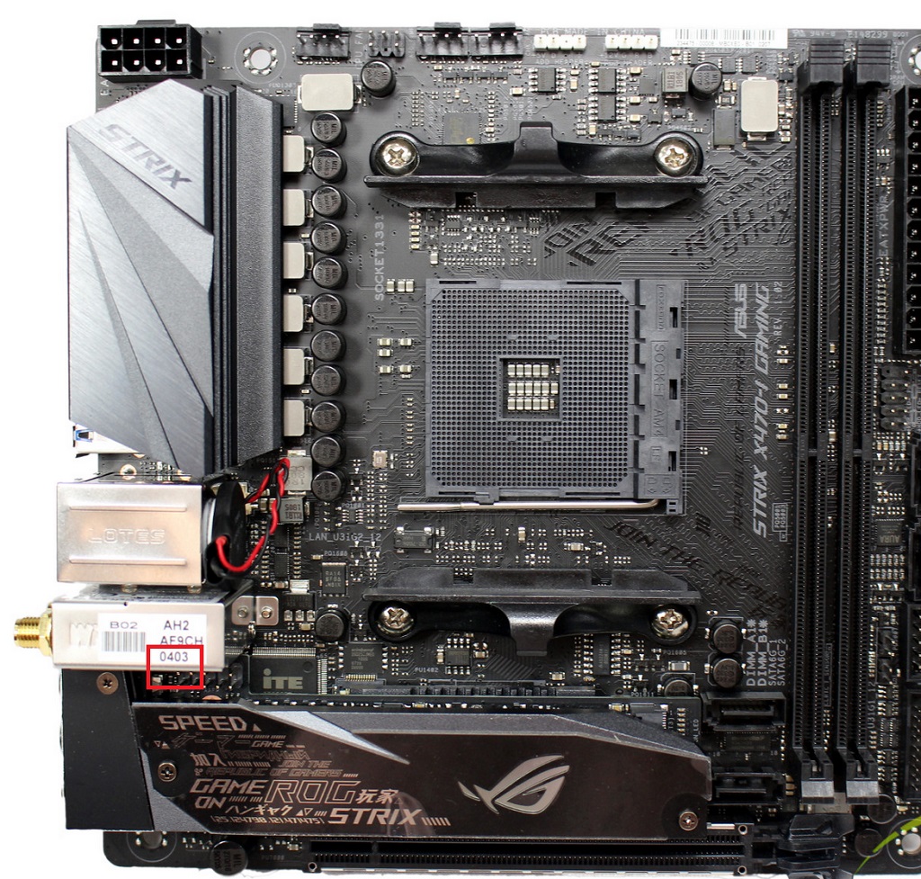

Auf dem Board ist ein Aufkleber, dort steht die Bios Version die bei Auslieferung installiert ist. Hier im Beispiel ist es 0403.
