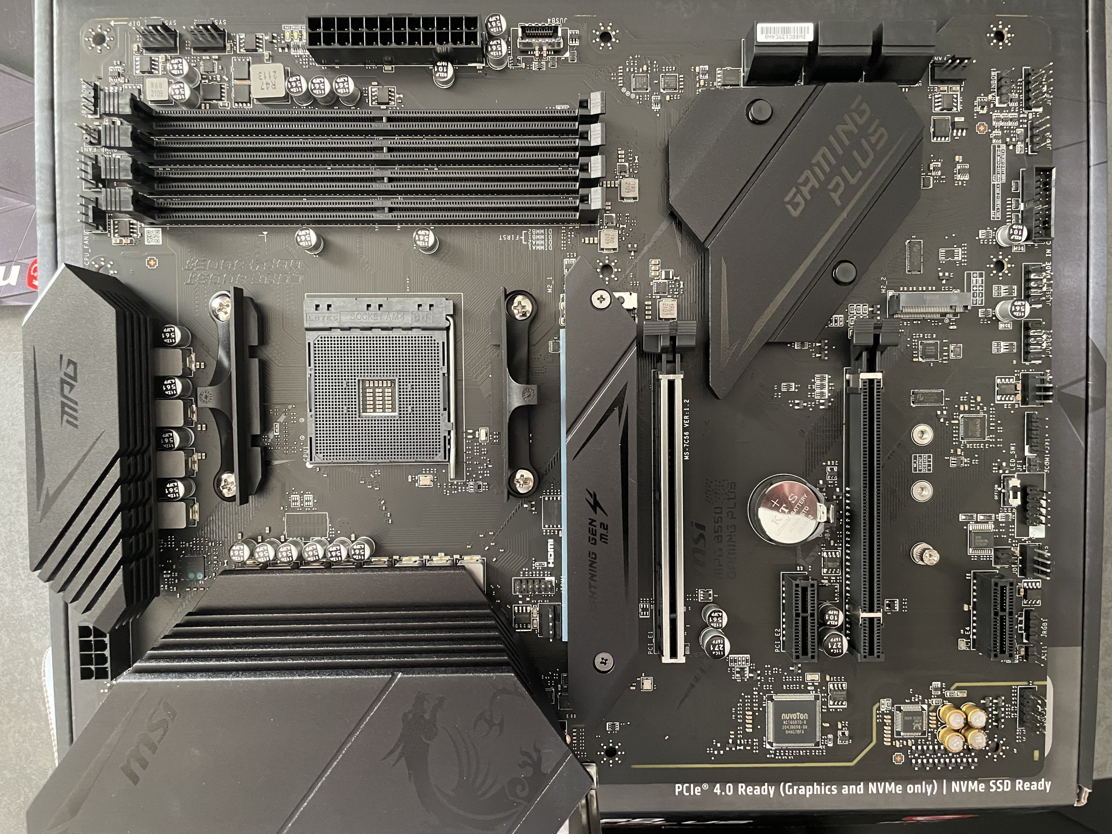

Hab mal ein Bild angehangen:
Ist das die Version 7C56 1.2? neben dem PCIe Steckplatz?
Also das Bios 7C56v12?

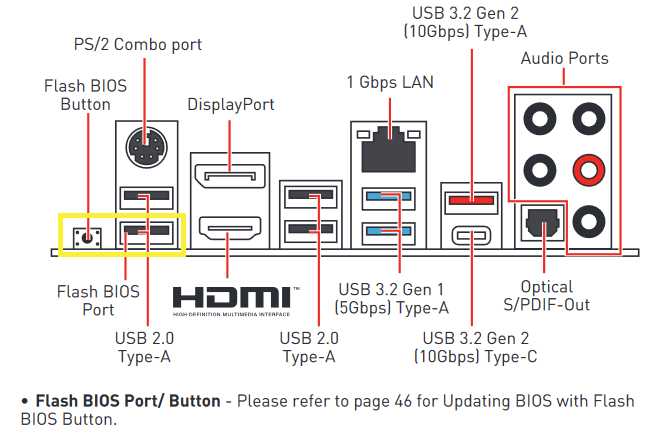

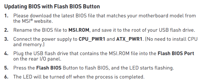

MSI® MPG B550 GAMING PLUS Manual
Doch, steht auf dem Board. Das ist die Version neben dem Steckplatz. Zitat aus einem Thread im MSI Forum (OK, zum X570):
"The bios version that comes pre-loaded on the MSI X570 Tomahawk board is actually printed on it, just above the top PCI-e slot next to the battery"
Ich habe das gleiche Board, ich würde vorab wie empfohlen flashen, da die neueste Version (Beta mit AGESA 1.2.0.3c für 5600G Kompatibilität) erst am 09.08.2021 von MSI bereitgestellt wurde. So fabrikneu ist Dein Board auf keinen Fall und wurde sicher nicht mit BETA BIOS ausgeliefert. Du braucht zumindest 7C56v17 mit AGESA 1.2.0.3b soweit ich weiß (stable Release vom Juni).
MS-7C56 ist das Board: MSI MPG B550 Gaming Plus
1.2 ist die Hardware-Version davon.

Manchmal ist auch auf der Verpackung ein Aufkleber, von dem sich die Bios Version ableiten lässt.
ok werde es dann mal flashen.
Ist das Beta BIOS zu empfehlen? Oder doch besser die Version V17?
7C56v181(Beta version)
- Update to AMD ComboAM4PIV2 1.2.0.3c
Normalerweise machen Betas keine Probleme. Wenn du aber keinen Bock drauf hast, nimm das V17.
