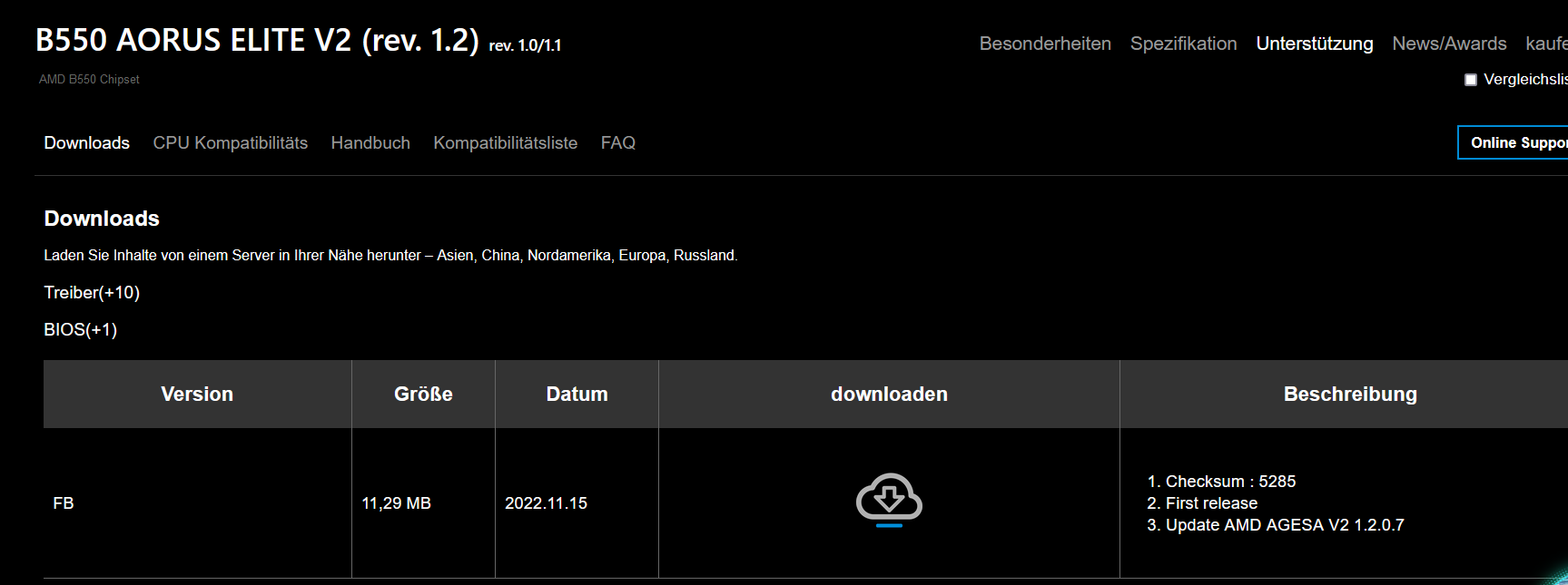

Hallo Guten Tag, ich habe eine Frage bezüglich zum BIOS Update via q-flash unzwar sollte ich die BIOS Version vom Rev 1.2 installieren? Auf der Verpackung steht Rev 1.2 bin mir aber nicht sicher. Wenn ja ist dann das Prozedere wie gewöhnlich also einfach die Datei in gigabyte.bin umbennen?

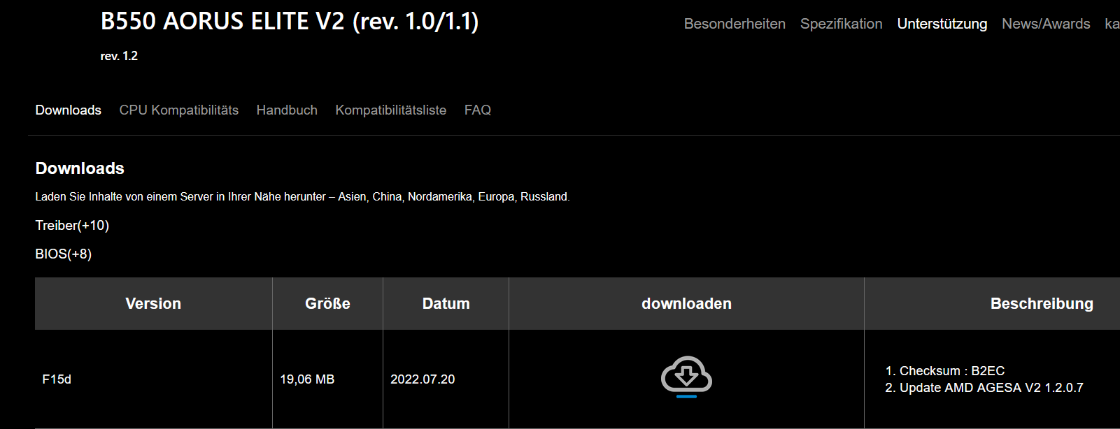

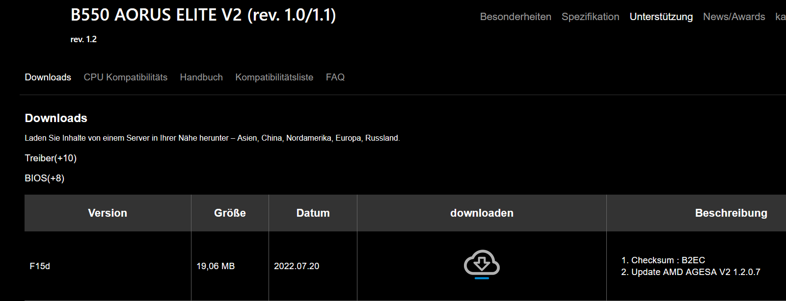

Was steht denn bei der Beschreibung zu dem Board auf deren Seite!? https://www.gigabyte.com/de/Motherboard/B550-AORUS-ELITE-V2-rev-12#kf
Die BIOS Versionen unterscheiden sich wohl wie man sieht,
zwischen Board Rev. 1.0/1.1 und 1.2.
Also, drauf achten und richtiges BIOS nehmen.
Reaktionen: arvan
Ja, sollte auf dem Mainboard stehen.
Das Rev. 1.2 auf der Verpackung bezieht sich aber wohl auch drauf,
weil es eben auch wichtig ist bzgl. BIOS Updates.

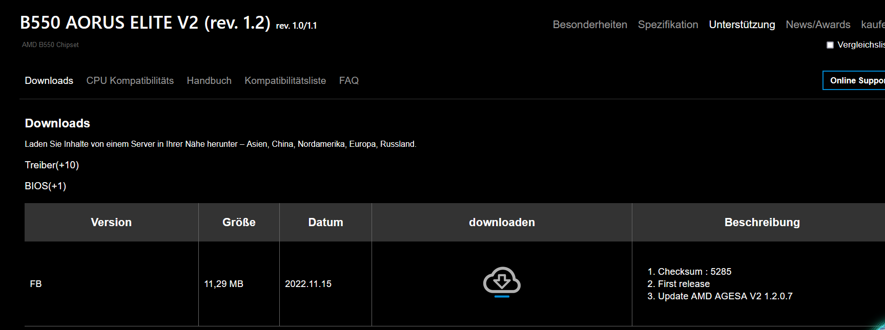

Motorrad schrieb:
Ein neueres BIOS gibt es ja nicht!
Welche BIOS Version hat er denn drauf?
Weil da nur noch ein BIOS zum Dowload auf dem Sever ist,
heißt nicht, es gibt keine vorherigen BIOS Versionen.
Die können von Server genommen worden sein, weil nicht mehr relevant
und ab Werk ist noch ein anderes BIOS drauf.
Das auf dem Sever ist ja gerade mal 5 Wochen alt.
Es gibt dort die FB- Version zum Download und laut Beschreibung soll das die Urversion sein. Was sollte er denn dann ansonsten drauf haben?
Und wenn das die "first release"- Version ist, dann ist es auch eher unwahrscheinlich, daß es da in der Zwischenzeit oder vorher noch andere Versionen gab, die er jetzt auf seinem Board haben könnte.
