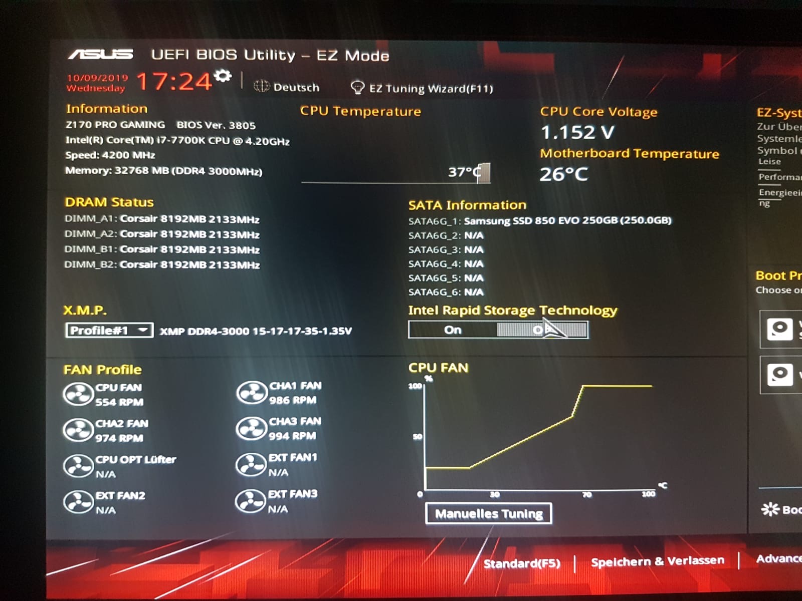

Im Bios habe ich im X.M.P Profil 1 eingestellt.
Nun zeigt mir mein Bios in den Informationen an das ich 3000 Mhz habe aber wenn ich unter DRAM Status schaue werden mir die einzelnen Dimms mit jeweils nur 2133 Mhz angezeigt. (siehe Foto von meinem Bios)
Kann mein Mainboard nicht mehr als 2133 Mhz liefern oder habe ich etwas falsches eingestellt?

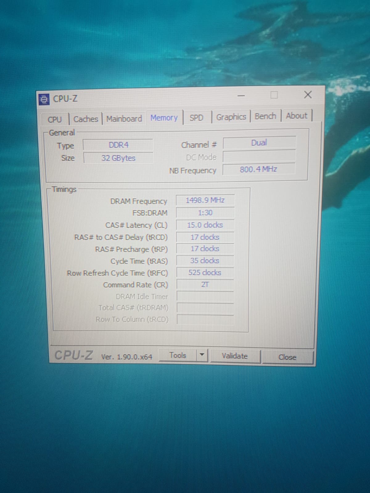

Schau mal per CPU-Z unter Memory welcher Wert tatsächlich anliegt.
Achtung den Wert musst du dann x2 nehmen.
Edit: Laut deinem zweiten Screenshot liegen 3000Mhz CL15-17 an.
@Chillaholic Danke für deine Antwort.
Schau mal bei dem Bios Foto unter Informationen wird 3000 Mhz angezeigt aber wenn du dann darunter schaust steht bei den einzelnen Dimms nur 2133 Mhz.
Ist das normal das die 2133 Mhz dort angezeigt werden ?
@JonnyBamboni:
2133 ist die geschwindigkeit mit der der RAM ohne XMP-profil läuft. bei dir läuft er mit 3000 CL15-17-17-35, passt also.
