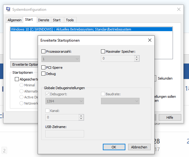

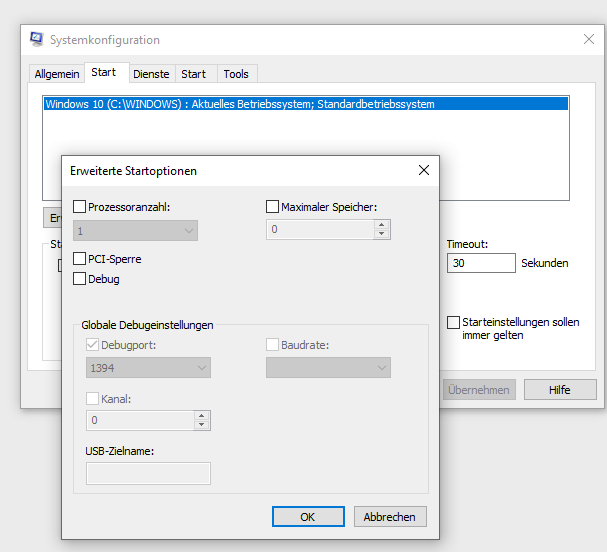

Entweder ein Riegel wird nicht richtig erkannt oder Windows ist auf 16GB maximalen Speicher eingestellt in msconfig:
Reaktionen: AB´solut SiD
scheint keine Limitierung vorhanden zu sein. Ich schau nochmal ob wirklich alles sitzt im Mainboard, dann gebe ich nochmal Rückmeldung.
