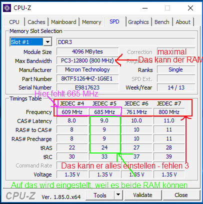

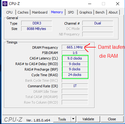

Es existieren RAM Chips die nicht die gleichen Timings haben - folglich können sie nicht zusammen arbeiten und der PC freezed oder startet gar nicht
Mit Speccy oder CPU-Z kann man das auslesen lassen
Hier habe ich zwei alte RAM - die sind auch gleich
Zusammen eingebaut wirft Memtest Fehler aus - einzeln getestet :grr: :confused_alt: nicht - mit anderen RAM´s mit gleichen Timings auch keine Fehler - Sachen gibt`s
