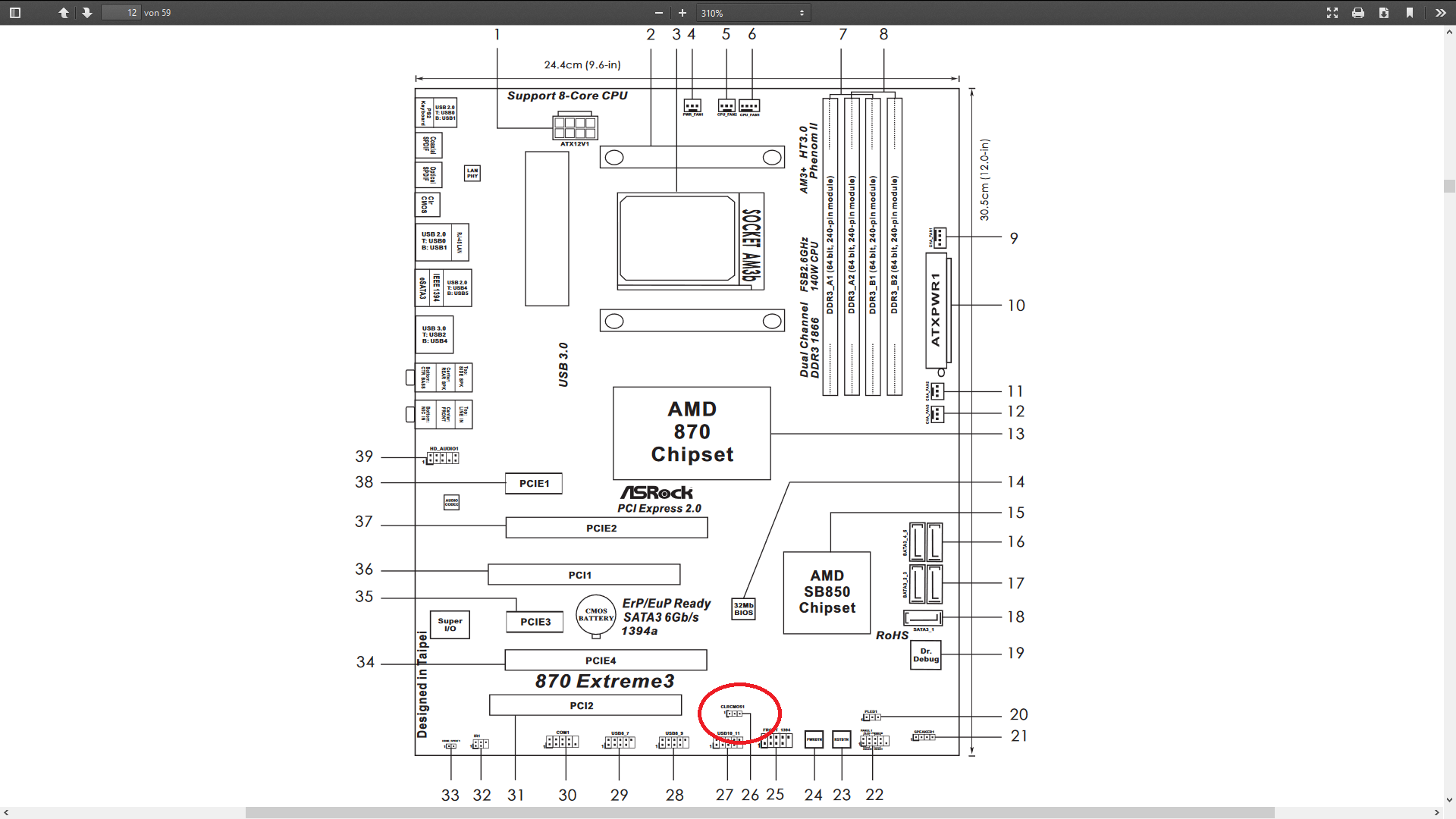

bevor du das Board in die Tonne klopst oder dir einen neuen Bios chip kauft, probier mal ein "Cmos Reset" (vieleicht kann das noch was retten)
Dafür gibt es zwei Methoden

Hab hinten auf die Taste drauf gedrückt aber es passiert nichts? (Sie leuchtet rot aber das hat es schon immer)
Hab auch versucht sie paar Sekunden zu halten aber es tut sich nichts

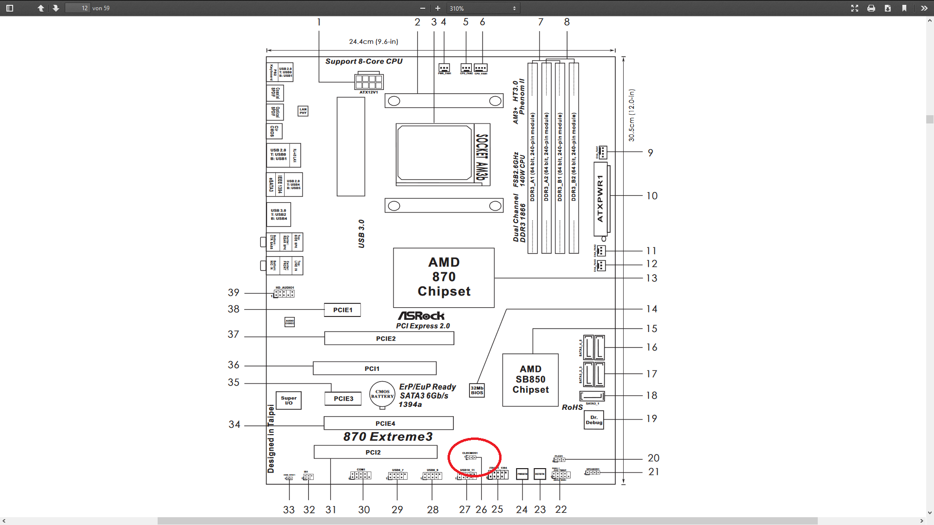

Note: CLRCMOS1 allows you to clear the data in CMOS. The data in CMOS includessystem setup information such as system password, date, time, and systemsetup parameters. To clear and reset the system parameters to default setup,please turn off the computer and unplug the power cord from the powersupply. After waiting for 15 seconds, use a jumper cap to short pin2 and pin3on CLRCMOS1 for 5 seconds. However, please do not clear the CMOS rightafter you update the BIOS. If you need to clear the CMOS when you just finishupdating the BIOS, you must boot up the system first, and then shut it downbefore you do the clear-CMOS action.

nimm einen jumper und überbrücke den Kontakt! Alternativ einen Schraubenzieher. Aber vorher PC aus und Stromkabel ab.
Also du kannst Dein Bios Resetten ;)

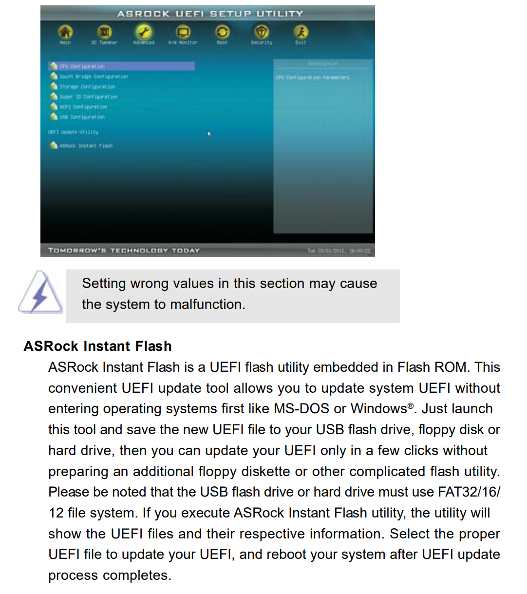

Der TE hat geschrieben, das er das Flash -Tool lediglich gestartet hat, nicht aber auf flashen gedrückt hat. Somit KANN das BIOS ja gar nicht beschädigt sein. Abgesehen davon macht sich gewöhnlich ein zerflashdes BIOS erst nach dem Neustart bemerkbar, nicht wärend des Betriebes...
Vielleicht bezog sich das "Flash" auf die Tätigkeit das das Tool gerade machte. Er hat also gerade das BIOS geflashed. Es ist nicht unüblich das während dem Flash Maus und Tastatur gelocked wird was das einfrieren erklären könnte.
