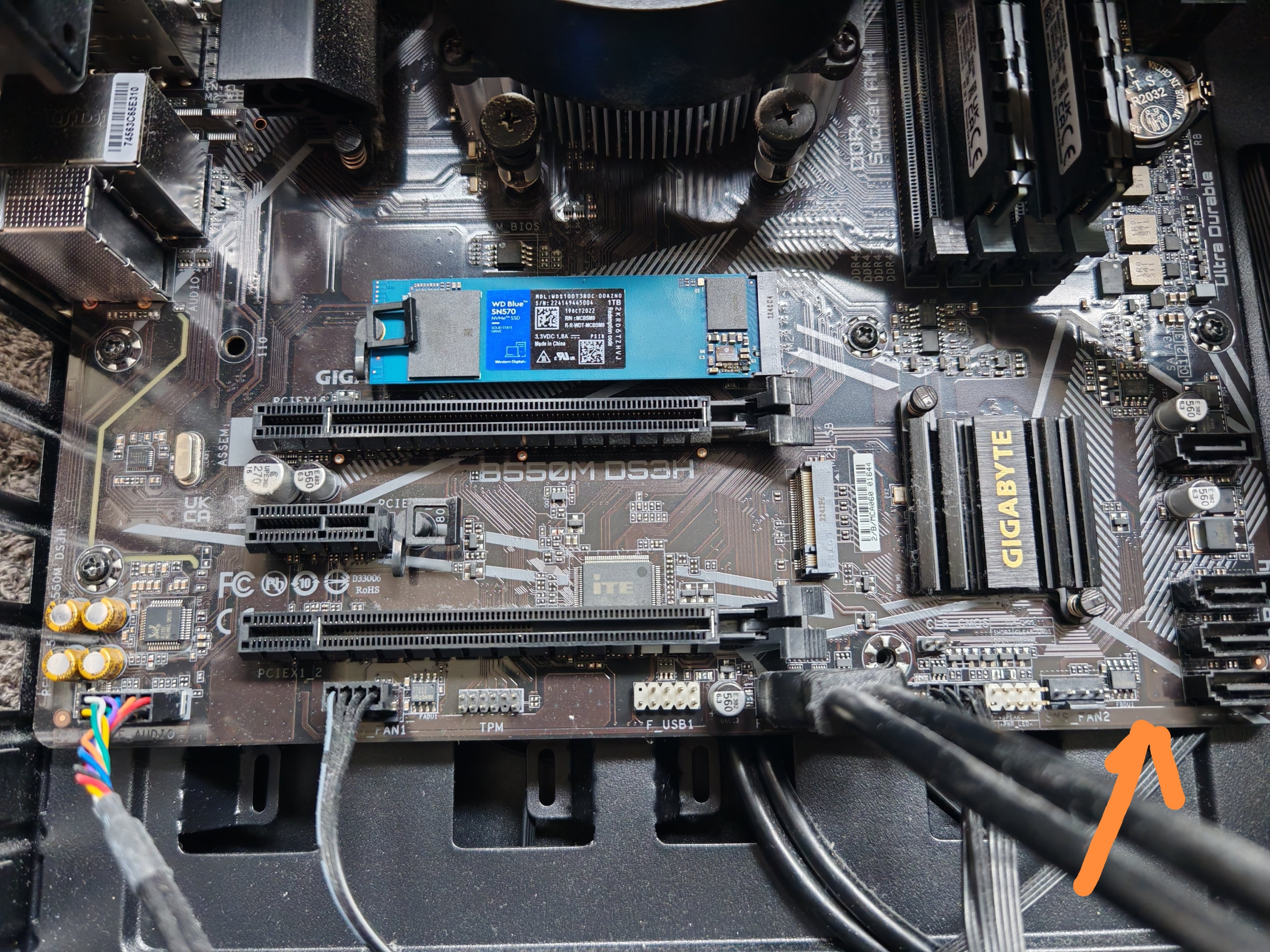

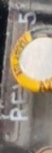

Bitte zwei Fotos. Eines vom fehlenden Button und eines wo man die Bezeichung (ink. Revision) des Boards erkennen kann.
Weil Seite 19 beschreibt ja genau den "fehlenden" Button.
Ja, ich war bezüglich dieses Handbuchs auch verwirrt.
Wie auf dem Bild zu sehen, fehlt hier der Button welcher im Handbuch beschrieben ist.
Oha was?! Welche Revision ist das Board?
Dann hast du vermutlich die Rev. 1.5, die hat keinen Button
Reaktionen: tollertyp und SpiII
Jup, würde ich auch sagen. Alle anderen Revisionen haben den Button.
Wie unglücklich ist das?! :(
Ist die Frage ob man den Button einfach selbst per Drahtbrücke basteln kann? Wird halt keine Info-LED dazu geben, aber nach erfolgreichem Flash müsste der PC aber wieder booten können?
Ja, sieht nach 1.5 aus, weil die 5 sieht man wohl noch auf dem Bild.
Wie viel Pech kann man haben? Ja.
Reaktionen: xXDariusXx und SpiII
Ja, habe eben nachgesehen. Ist die Rev 1.5 :( Soll heißen, das wars oder?
