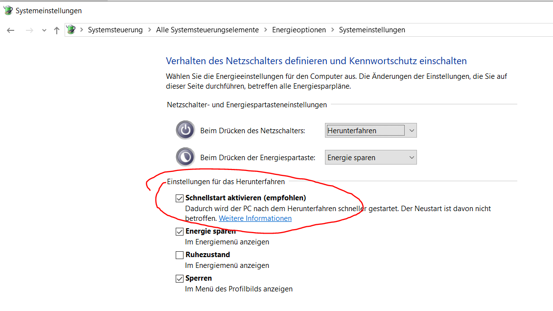

Das vllt. mal rausnehmen:
802007

Was ist der Unterschied zwischen Fastboot im Uefi und Schnellstart im Windows Energieoptionen?
Uefi BIOS Fastboot meint: Das BIOS macht weniger, bevor es an Windows übergibt. zB neue Hardware nur flüchtig oder gar nicht erkennen und möglichst schnell die BIOS POST Phase verlassen.
Windows Schnellstart meint: Der aktuelle RAM-Zustand eines bereits gebooteten Windows wird beim Shutdown auf Disk persistiert/„einfroren“ (wird in Datei c:\hibernate.sys geschrieben).
Beim nächsten Windows Start wird dann nicht klassisch zeitaufwendig jede Windows Komponente einzeln frisch geladen (also nicht neu von 0 mit Kochen angefangen). Nur der zuvor weggesicherte RAM Zustand wird wieder restauriert, d.h. das übergebliebene Essen vom Vortag wird wieder aufgetaut.
