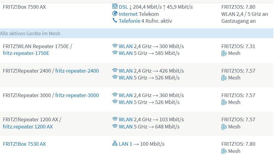

Nun habe ich den Router (7590 AX) in den Keller direkt neben den DSL-Eingang positioniert. Im DG habe ich eine 7530 AX als MESH-Repeater via LAN über die bestehende LAN-Verbindung an den Router angeschlossen.
Ergebnis:
Die 7530 AX ist am Gbit-Port nur mit 100 mbit im Netz.
Kabel habe ich mehrfach gewechselt, immer mit dem gleichen Ergebnis - 100 mbit, gleich Halbierung meiner Datenrate (93-98 mbit im Download).

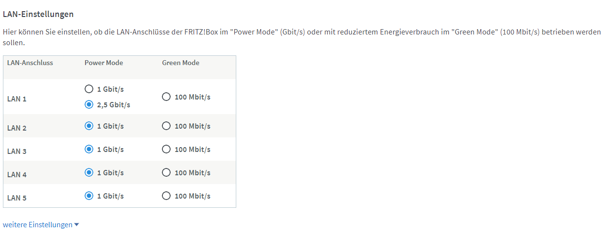

@h_fulli schau mal in den Einstellungen nicht das der Green-Mode aktiv ist
Heimnetz --> Netzwerk --> Netzwerkeinstellungen
Reaktionen: wesch2000 und Azghul0815

Ist der LAN-Anschluss, an dem das Kabel vom Keller zum DG geht, an der FB7590AX auf GBit gestellt und an der 7530AX im DG ebenso? Das sieht nämlich so aus, dass entweder unten nur 100MBit rausgehen oder oben nur 100M Bit angenommen werden.
Und Du halbierst nicht die DSL-Datenrate, sondern Du setzt Dein internes Netzt auf 1/10 seines möglichen Durchsatzes.
Also erst mal Einstellungen in den FritzBoxen prüfen!
Bei meiner 5590 sieht das so aus.
Das ist jetzt nur eine Möglichkeit, am Kabel nach oben kann es auch liegen, aber die Fritzen sind schneller geprüft.

Habe eben gerade ein CAt 7 Patchkabel direkt am Router zur 7530 ax gelegt, da habe ich dann 1 Gbit zur Verfügung.
Das heisst dann ja wohl, das die LAN-Verkabelung (Dose zu Dose) nicht OK ist.
