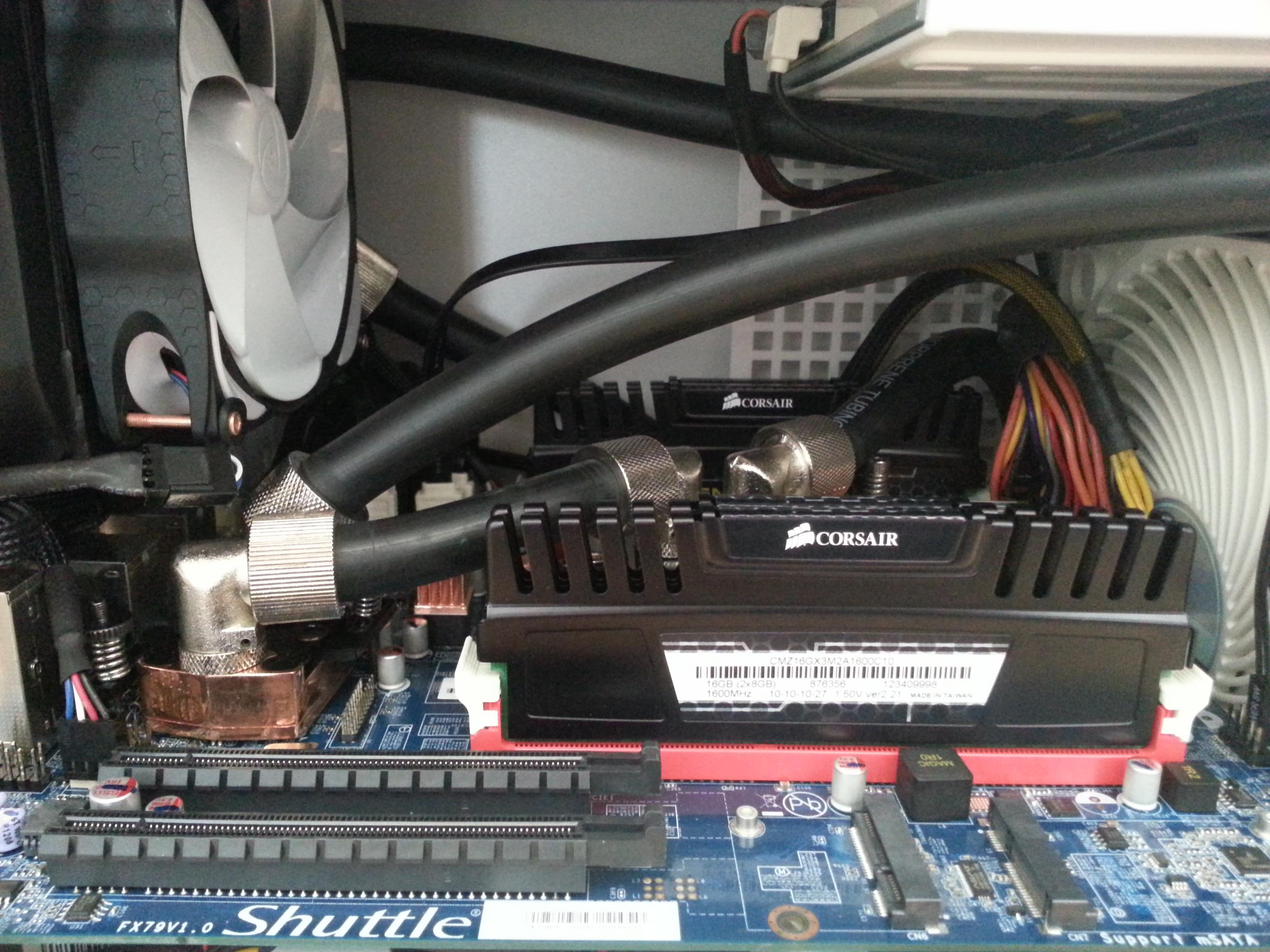

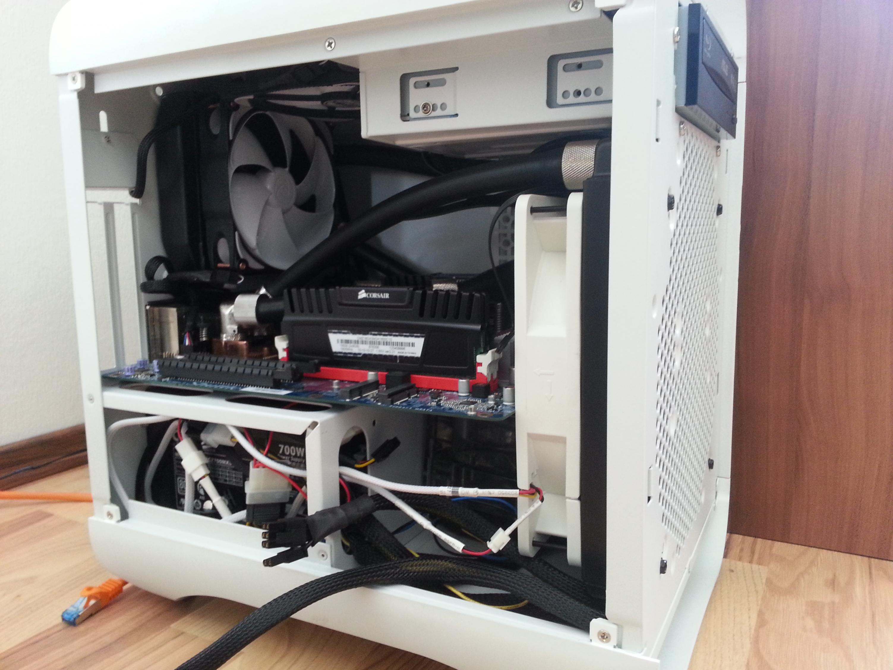

Hab soweit alles verbaut und Anlage bzw Wakü befüllt. Lief 4h bis die Wakü blasen frei war.Ich muss sagen dss die Temperaturen von im idle 38 lagen bei Standard Core Takt ohne OC. Bilder kann ich erst morgen Posten. Werde das Projekt Canceln und das Mainboard + Case un die Bucht verkaufen. Hab mich entschieden meine Wakü in mein Tj 07 zurück zu verbauen. ; ( da hatte ich mit meinem EK Xtx 360 32ºC im Idle bei ca. 4.4GHz.
Bild :( - ja nicht Professional genug
Na ja, nimm es nicht persönlich, aber da hätte man selber drauf kommen können, dass es in einem kleineren Gehäuse wärmer ist...
