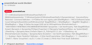

Ich bin sehr gewissenhaft und surfe nicht wild durch die Gegend. Und Beilagen in Mails klicke ich nur an wenn sie absolut vertrauenswürdig sind und ich den Absender kenne. Was mich verwundert ist, dass aus heiterem Himmel plötzlich eine Aktion von BitDefender (Total Security) kommt, ohne dass ich zuvor etwas kritisches gemacht habe.

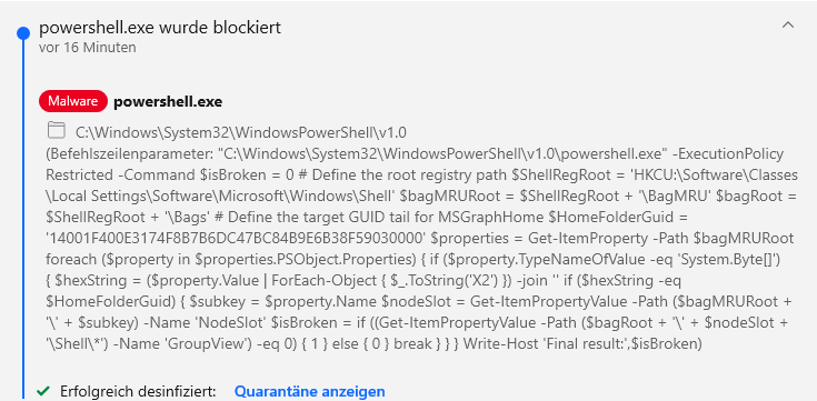

Das Bild zeigt die Aktion: powershell.exe wurde blockiert
Da ich gelegentlich auf der Konsole arbeite kann ich ein Blockieren natürlich nicht brauchen und muss die Sache klären.
Nach der BitDefender Meldung habe ich zum Test links unten ins Eingabefeld "Powershell" eingeben, er findet "Windows Power Shell" und beim Klick darauf startet es normal, also es kommt die schwarze Konsole. Was wurde also blockiert?
Oder hat das zufällig zu der Aktion geführt, weil das 24H2 Update gerade lief und etwas falsch interpretiert wurde?
Wie gesagt arbeite ich so vorsichtig, dass ich mir kaum vorstellen kann etwas reingezogen zu haben, aber man weiß ja nie.
Was ich vielleicht noch sagen sollte. Ich war viele Wochen (Monate?) nicht mehr auf dieser Windowspartition eingeloggt, sie war daher einige Monate veraltet, daher auch das automatische 24H2 Update welches Windiows startete. Ich weiß nicht ob das eine Ursache sein kann.
Hat jemand eine Info zum Bild? Es ist die gesamte Befehlszeile vorhanden die anscheinend zum Problem geführt hat.

ChatGPT schreibt dazu
Die Befehlszeile, die in der Meldung angezeigt wird, führt ein PowerShell-Skript aus, das darauf abzielt, die Registrierungseinträge von Windows zu manipulieren. Hier ist eine Zusammenfassung dessen, was das Skript tut:
1. Registrierungspfad festlegen: Es definiert den Pfad in der Windows-Registrierung, der bearbeitet werden soll. Der Pfad bezieht sich auf die MRU (Most Recently Used) Liste von Shell-Objekten.
2. GUID definieren: Es definiert eine spezifische GUID, die anscheinend mit MSGraphHome in Verbindung steht.
3. Eigenschaften abrufen: Es ruft Eigenschaften von einem bestimmten Registrierungspfad ab.
4. Eigenschaften durchlaufen: Es durchläuft die Eigenschaften und überprüft, ob der Typ der Eigenschaft ein Byte-Array ist.
5. Hex-String erstellen: Es erstellt einen Hex-String aus den Byte-Werten der Eigenschaft.
6. Vergleich durchführen: Es vergleicht den erstellten Hex-String mit einer vordefinierten GUID.
7. NodeSlot abrufen: Es ruft einen Wert namens NodeSlot aus der Registrierung ab.
8. Überprüfung: Es führt eine Überprüfung durch, ob bestimmte Bedingungen erfüllt sind und setzt den Wert von isBroken entsprechend.
9. Ergebnis schreiben: Es schreibt das finale Ergebnis von isBroken.
Das Skript scheint darauf ausgelegt zu sein, bestimmte Registrierungseinträge zu überprüfen und möglicherweise zu manipulieren, basierend auf den Bedingungen, die im Skript festgelegt sind. Es könnte potenziell schädlich sein, da es die Registrierung von Windows verändert, was zu unerwünschten Systemveränderungen führen kann.
Im Prinzip auch nichts konkretes, es wurden halt Registry Einträge geprüft/geändert.
Aber auf Reddit hat Bitdefender ja selbst geschrieben, es war ein Fehler.
Also ... Sache erledigt. Gute Gelegenheit Bitdefender runter zu werfen :D .

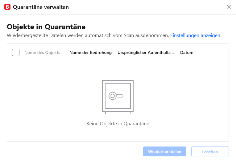

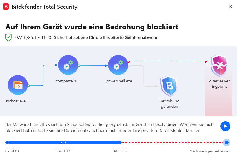

Folgende Bilder noch von BitDefender.
(eines wo Malware gefunden wird und eines wo dann doch nichts in Quaratäne ist)
Anscheinend ist die Sache mit der Quarantäne wieder von BitDefender beseitigt worden.
Ich vermute stark "false positive".
Hier wird nur ein Befehl über Powershell ausgeführt, deswegen liegt nichts in der Quarantäne.
CompatTelRunner.exe ist eine Spy-Komponente von Windows, welche Telemetriedaten sammelt und an Microsoft übermittelt.
Da kann es durchaus vorkommen, dass AV-Programme überreagieren.
